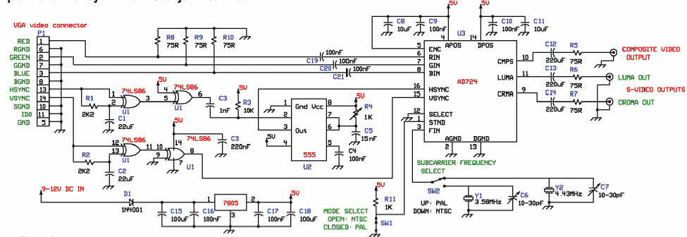

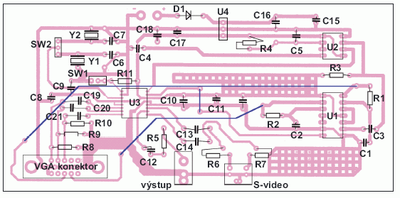

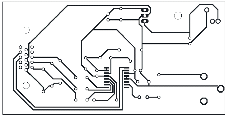

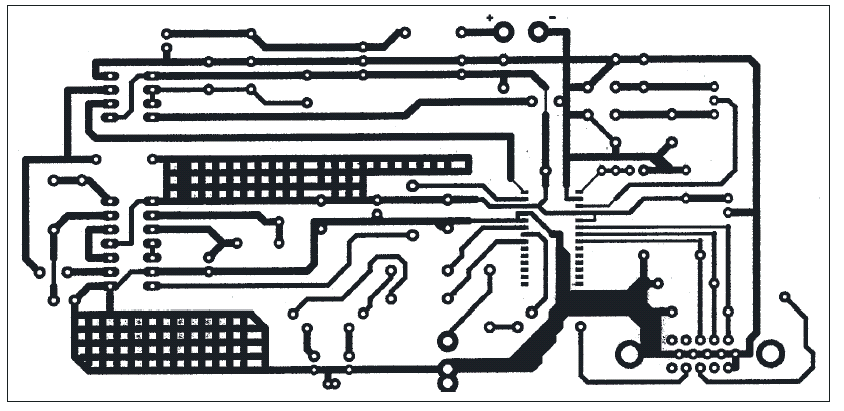

  • Wielokrotnie prezentowany konwerter sygnału RGB na PAL/NTSC na układzie AD724 lub AD724JR. Umożliwia podłączenie komputera do TV. Ze względu na to, że karty z wyjściem TV to obecnie standard, układ może znaleźć zastosowanie głównie dla starszych komputerów.
    Dwa rozwiązania różnią się ze sobą złożonością. Z układem AD724JR nie potrzeba dużej ilości elementów zewnętrznych.
    • Konwerter VGA na PAL/NTSC/SVideo ad724_sch.gif (43.89 KB) Musisz być zalogowany, aby pobrać ten załącznik.
    • Konwerter VGA na PAL/NTSC/SVideo ad724_elem.gif (35.92 KB) Musisz być zalogowany, aby pobrać ten załącznik.
    • Konwerter VGA na PAL/NTSC/SVideo ad724_pcb.gif (28.61 KB) Musisz być zalogowany, aby pobrać ten załącznik.

    • Konwerter VGA na PAL/NTSC/SVideo ad724jr_pcb.gif (13.38 KB) Musisz być zalogowany, aby pobrać ten załącznik.
