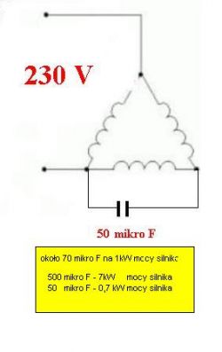

I teraz mam następujący problem . Próbowałem zasilać silnik z nowego sterownika jednofazowego podłączając dodatkowy kondensator 2uF według ogólnie znanych zasad zasilania silnika trójfazowego z sieci jednofazowej.

Podłączenie dowolnych dwóch faz na chwilę do sieci, powoduje identyczne efekty jak próba z dołączonym kondensatorem.
