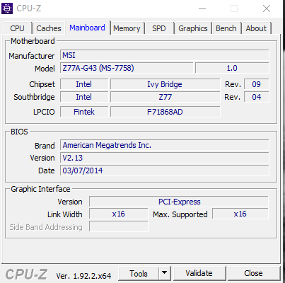

    PC o którym mowa ma już swoje lata (być może już nie domaga), aczkolwiek problem jest o tyle dziwny, iż grając w gry tj. POE (brak płynności po kilku sec gry) lub swego czasu Fortnite (freezy), CS (freezy)- zawsze są problemy związane z ilością klatek/płynnością/frezami. Natomiast, grając w LoL'a (max ustawienia w grze), Valoranta (gra chodzi płynnie) - tych problemów nie ma wcale, lub można je zwalczyć odpowiednimi ustawieniami. Pamiętam jak swego czasu na tym kompie grałem w Wiedźmina 3 i to dosyć dobrze śmigało ale aktualnie wydaje się że z PC jest jakiś problem, niestety sam nie potrafię go zlokalizować i naprawić - pomimo dużej liczby prób (głównie zmiany ustawień w grach/systemie/GPU). Dodam, iż ostatnimi czasy PC jest używany do zwykłej pracy i grania tylko w LoL'a (gdzie działa bez zarzutu), aczkolwiek pojawiła się chęć gry w PoE i stąd problemy oraz prośba o pomoc. Dodam, że nie tak dawno czyściłem i wymieniałem pastę pod CPU i GPU.
    System operacyjny Windows 10 Enterprise Professional (64bit)
    Karta wideo GeForce GTX 660
    Nazwa procesora Intel(R) Core(TM) i5-3570K CPU @ 3.40GHz
    RAM 16 GB
    Zasilacz Corsair CX 750
    Płyta gł. MSI Z77A-G43
    W załączniku raport o sprzęcie z programu EVEREST oraz przydatne scr:

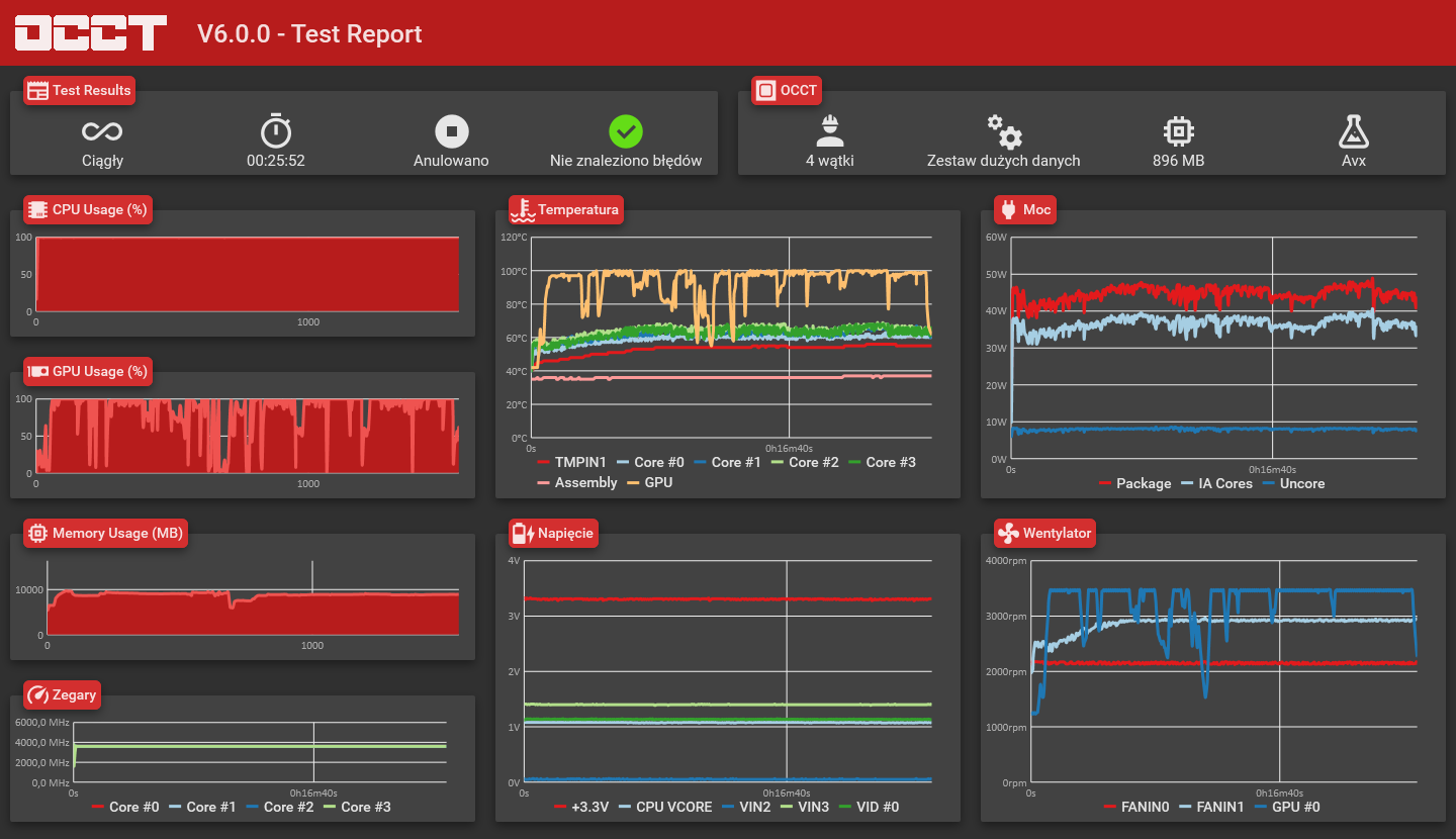

    lukklikeyou
    Poziom 5  
    Posty: 8
    Test wykonany podczas grania w PoE (przed włączeniem ustawiłem wszytko na domyśle w panelu sterowania NVIDIA i o dziwo przez dłuższą chwilę było lepiej niż zwykle).

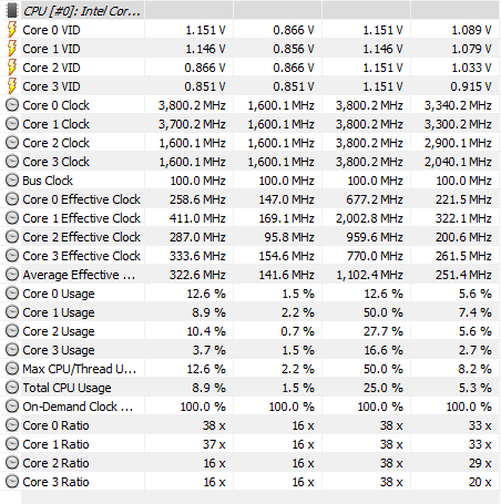

    Wspomniane logi, ok 30 min rozgrywki.

    ITSpec.
    Posty: 5703
    Pomógł: 937
    Ocena: 739

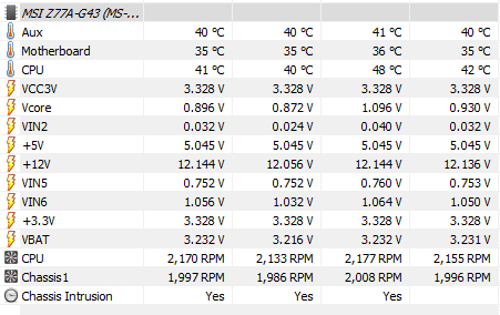

    Procesor 3600MHz ze spadkami do 1600, słabo. Temperatury w normie.

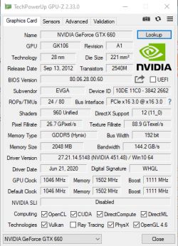

    Karta również spadki taktowań i 100 stopni, zdecydowanie za dużo.
    Zresetuj BIOS.
    Karta do czyszczenia, konserwacja układu chłodzenia. Undervolting można.
    Poza tym dobrze by było zadbać o dobry przepływ powietrza w obudowie.

    Jeśli chodzi o kartę, to nie tak dawno (jakoś w zeszłym roku) była czyszczona, łącznie z wymianą pasty. Spróbuję obniżyć voltage na karcie. Co do obudowy to komputer stoi otwarty z jednej strony, jako że w samym mieszkaniu jest dosyć ciepło, ale to pewnie wcale nie na plus - na procku mam radiator z coolerem + dwa wiatraki i trzeci w karcie, szczerze nie wiem co więcej zrobić żeby zbić temp ;/
