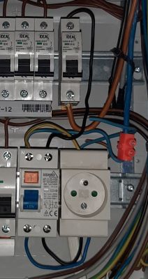

    Witam, z wykształcenia jestem elektrykiem, ale nie pracuję w zawodzie. Brat buduje dom i poprosił mnie o zamontowanie prowizorycznego gniazda w rozdzielni, ponieważ poprzednie, wiszące na przewodzie, zamontowane przez elektryków wykonujących instalację zdjęli tynkarze. Wczesniej było to gniazdo z niepodlaczonym wogóle stykiem ochronnym. Układ sieci to TN-C i postanowiłem zamontować wraz z gniazdem także RCD. Rozdział PEN zrobiłem na zacisku RCD, ale teraz doszedłem do wniosku że może tu nie być spełniona zasada najpierw chronić potem zasilać. Gniazdo ma podwójny zacisk śróbowy PE i zastanawiam się czy do niego nie powinienem podłączyć PEN i zrobić odejście na rożnicówkę ? Czy to poważny błąd w tym przypadku ? Czy trzeba podłączenie poprawić ? Rzadko tam jeżdżę, a za około pół roku instalacja będzie dokańczana przez elektryków wykonujących instalację

    Tą kostkę założyli elektrycy montujący instalację. Trzyma się solidnie, poprzednie gniazdko było na niej podłączone. Ją wogole nie pomyślałem, bo do rozdzielni dochodzi WLZ 5 zyłowy, mogłem podlaczyć styk ochronny gniazda do szyny PE. Ale brat chciał żeby na szybko zrobić, nie miałem tak długiego przewodu ze sobą, żadnej drabiny, czy stołka, żeby dosięgnąć góry rozdzielni, nie wiem nawet czy PE jest tam podłączony do szyny. Nie chciałem też za bardzo przerabiać, czy mieszać w przewodach rozdzielni, bo tak ułożyli sobie wszystko elektrycy, którzy będę dokańczać instalację, dlatego RCD i gniazdo podłączyłem pod wydzielony przez nich obwód. Czy tak może zostać ?

    Tak jak zrobiłeś, jest dobrze. Nie pogwałciłeś zasady "najpierw chronić, później zasilać", ponieważ nie odnosi się ona do takiej sytuacji.
    Jednak musisz wymienić PEN na nowy. Żeby nie miał tej kostki i żeby był zielono-żółty.

    Jeżeli dochodzi pięć żył, to PE do gniazda musisz poprowadzić bezpośrednio z szyny uziemiającej.
    A ten niebieski przewód z kostką to skąd idzie: z PE czy z N? Powinien iść z N.

    Niebieski przewód jest podłączony tylko do tej kostki. Fazy z WLZ też nie są nigdzie podłączone, tylko zaizolowane, oprócz tej jednej z której zasilane jest gniazdo, PE nie wiem czy jest podłączone do szyny. Elektrycy pospinali tam przewody opaskami, poukladali sobie, nie chciałem za bardzo im tam przedstawiać przewodów. Oni PE wogóle nie podłączyli do prowizorycznego gniazda. Połączę jednak styk ochronny gniazda z przewodem PE z WLZ
    To kpina z zasad elektryki.
    Przewodem PEN wchodzi się na listwę PE, z listwy PE wychodzi się na listwę N.
    Panie kolego - niebieski przewód ma 2 końce - jeden podłączony do widocznej na zdjęciu kostki, a drugi też gdzieś jest podłączony.
    Jeżeli ten niebieski przewód to jest N, to w jaki sposób kolega sobie wyobraża podział tego N na PE i N?
    Ogólnie jak w ogóle można podłączyć gniazdo do jakiegoś kawałka przewodu zakończonego w rozdzielnicy złączką, nie sprawdzając nawet do czego jest przyłączony ten przewów i jeszcze tłumacząc swoje zachowanie brakiem drabiny.
    Jeżeli do wykonywania prac we wnętrzu rozdzielnicy jest potrzebna drabina, to znaczy że rozdzielnica jest umieszczona zbyt wysoko.

    Z zakładu energetycznego jeszcze przed montażem instalacji dostaliśmy pismo, że w przyłączu jest system TN-C. Ten niebieski przewód, to jest N, po rozdziale PEN na PE i N w przyłączu, gdzie jest zamontowany również czterobiegunowy rozłącznik, rozłączajacy również N. Na razie do jesieni nic tam nie będzie robione, gniazdko nie jest obecnie wykorzystywane, ale będzie to poprawione w tym, lub w przyszłym tygodniu. Zacisk ochronny gniazda zostanie podłączony do szyny z przewodem PE

    Mając komplet informacji można to w końcu zrobić dobrze samemu. Sprawa jest prosta. Przewód PE poprowadź bezpośrednio z szyny PE rozdzielnicy do zacisku ochronnego gniazda, a przewód N poprowadź z szyny N rozdzielnicy, przepuść przez RCD i wtedy dopiero przyłącz do gniazda. Ot, cała filozofia.

    Wcześniej PE wogóle nie był podłączony do prowizorycznego gniazda. Ja mając wiedzę że przyłącze jest w systemie TN-C, trochę rutynowo podszedłem do montażu i zmostkowalem PE z niebieskim przewodem, przedtem sprawdzając, czy nie jest to jednak faza. Wcześniej robiłem tylko drobne prace u znajomych w dwuprzewodowych instalacjach w systemie TN-C. Rozłącznik rozłącza również fazy, wcześniej niż N, a więc nie stwarza tutaj zagrożenia związanego z przeniesieniem potencjału fazy przez odbiornik na PE. Rozłącznika nie wziąłem pod uwagę, ponieważ podszedłem do tego, jakby WLZ był w systemie TN-C, a nie TN-C-S. Przewód N ma galwaniczne podłączenie z uziemieniem, a więc nie ma ryzyka że będzie występowało na nim napięcie, jak w systemie TT. Zdaje sobie jednak sprawę, że tak zostać nie może i poprawię podłączenie w przyszłym tygodniu.

    Witam, byłem dzisiaj na budowie, okazuje się że mimo iż w projekcie był WLZ 5 żyłowy, elektrycy dali tam kabel 4 żyłowy i PE tam nie ma. Zostawiłem gniazdo, tak, jak podłączyłem wcześniej. Na pewno do przyłącza dochodzi system TN-C z tym że potem przewód PEN jest przerywany rozlacznikiem w przyłączu

    Tak nie wolno.
    A przewód 4-żyłowy niech zamienią na 5-żyłowy. Tak było w projekcie i tak ma być. Tak też nakazuje rozporządzenie.
