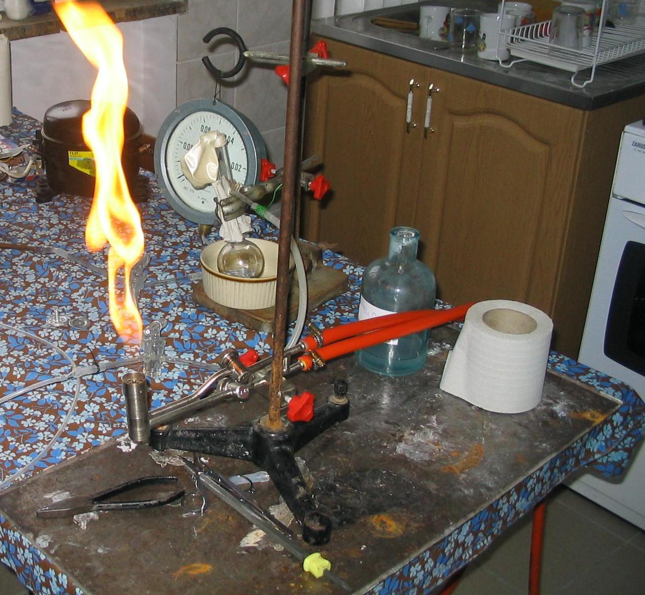

    Temperatura mięknięcia szkła sodowego to jakieś 700 stopni. Niemniej jednak do właściwego łaczenia potrzeba temperatury wyższej. Ja mam palnik do szkła gaz-powietrze i coraz bardziej żałuję, że nie jest to palnik gaz-powietrze-tlen. Wbrew pozorom połączenie bańki z rurką wykonuje się trudno i niejedna żaróka ponosi przy tym śmierć.
    Jedne z pierwszych moich prazc z palnikiem można zobaczyć na stronie
    http://www.fonar.com.pl/
    w dziale niespodzianki
    • Lampa plazmowa - zbudowana + zdjęcia + mały problem stół1.jpg (216.96 KB) Musisz być zalogowany, aby pobrać ten załącznik.

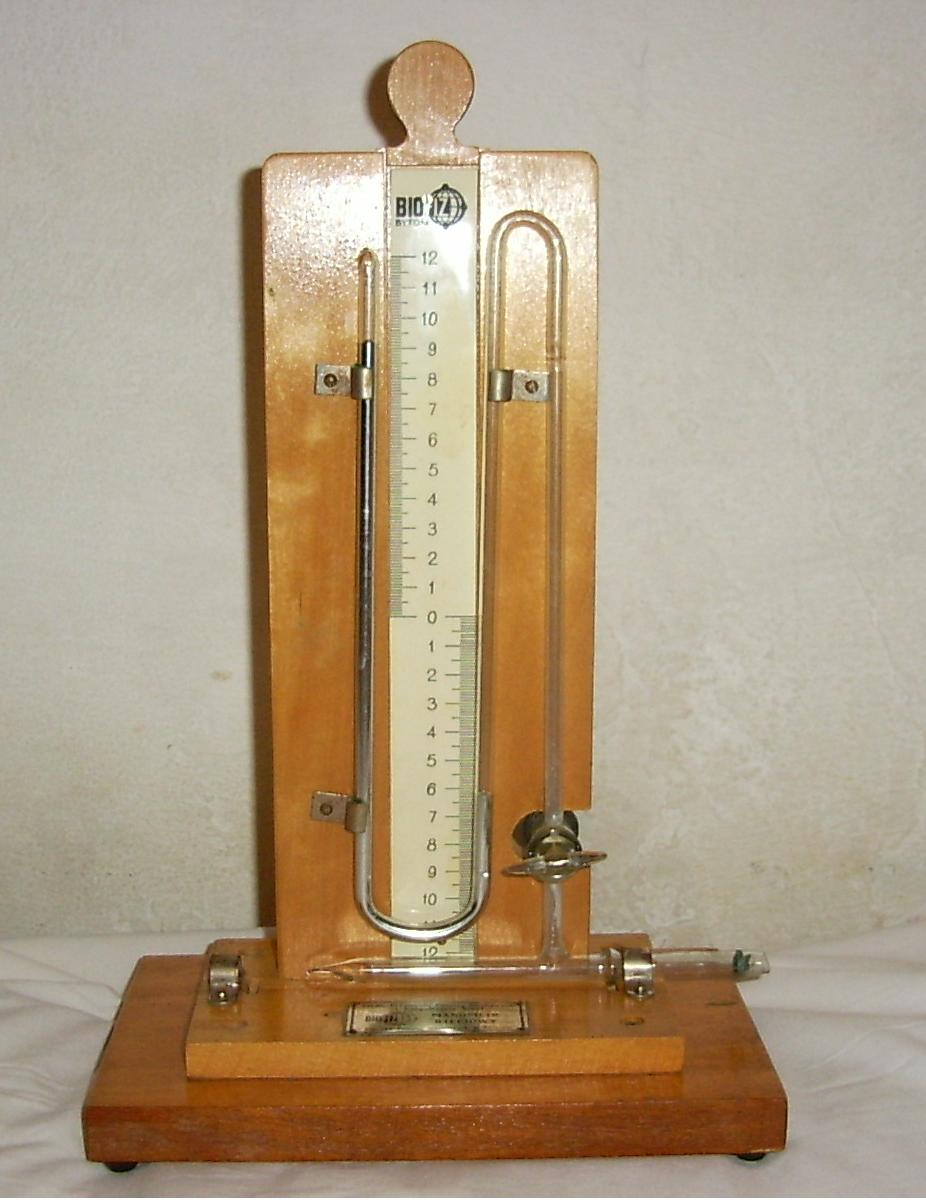

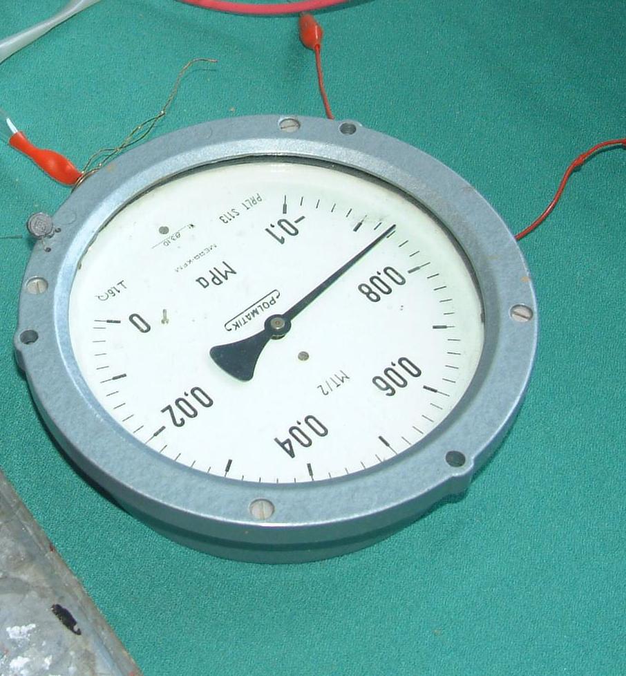

    Podciśnienie do kilku Tr można mierzyć wakuometrem. Manometr natomiast pokazuje nadciśnienie. Do niskich ciśnień można użyć barometru skróconego rtęciowego, nieprawidłowo zwanego manometrem rtęciowym.
    Zdjęcia obu przyrządów pokazuję poniżej. Wakuometr posiadany przeze mnie jest wyskalowany oczywiście nie w torach, lecz w megapaskalach, co daje się łątwo przeliczać. Problem w tym, że ten egzemplarz nie pokazuje już dokładnie niższych ciśnień.
    Barometr skrócony lepiej nadaje się w zakresie ciśnień niższych, do 1 Tr.
    Ciśnienie odczytuje się jako różnicę wysokoości słupa rtęci w obu ramionach (warunek: rtęć musi być dobrze oczyszczona i odgazowana i wypełniać całkowicie lewą rurkę przy ciśnieniu atmosferycznym, co nie jest łatwe). Wszak milimetr słupa rteci to to samo co tor :1mmHg=1Tr.
    Ponieważ mnie interesują niższe jeszcze ciśnienia niż Was muszę stosować inne metody pomiarowe. Na przykład wczoraj udało mi się uzyskać ciśnienie rzędu 10^-4 Tr w małej aparaturze szklanej stosując zarókę jako pompę jonowo-sorpcyjną. Tu już pomiar odbywa sie na innej zasadzie- wszystko w wątku "prywatna wytwórnia lamp radiowych", który był wyżej cytowany.
    Jeśli chodzi o pompę zeolitową, to trzeba sobie jasno zdać sprawę, że taka pompa działa dobrze, ale tylko w przypadku chłodzenia zeolitu ciekłym azotem. Dodatkowo należy gazy desorbować, czyli ogrzewać zeolit przed użyciem, najlepiej pod ciśnieniem zmniejszonym.

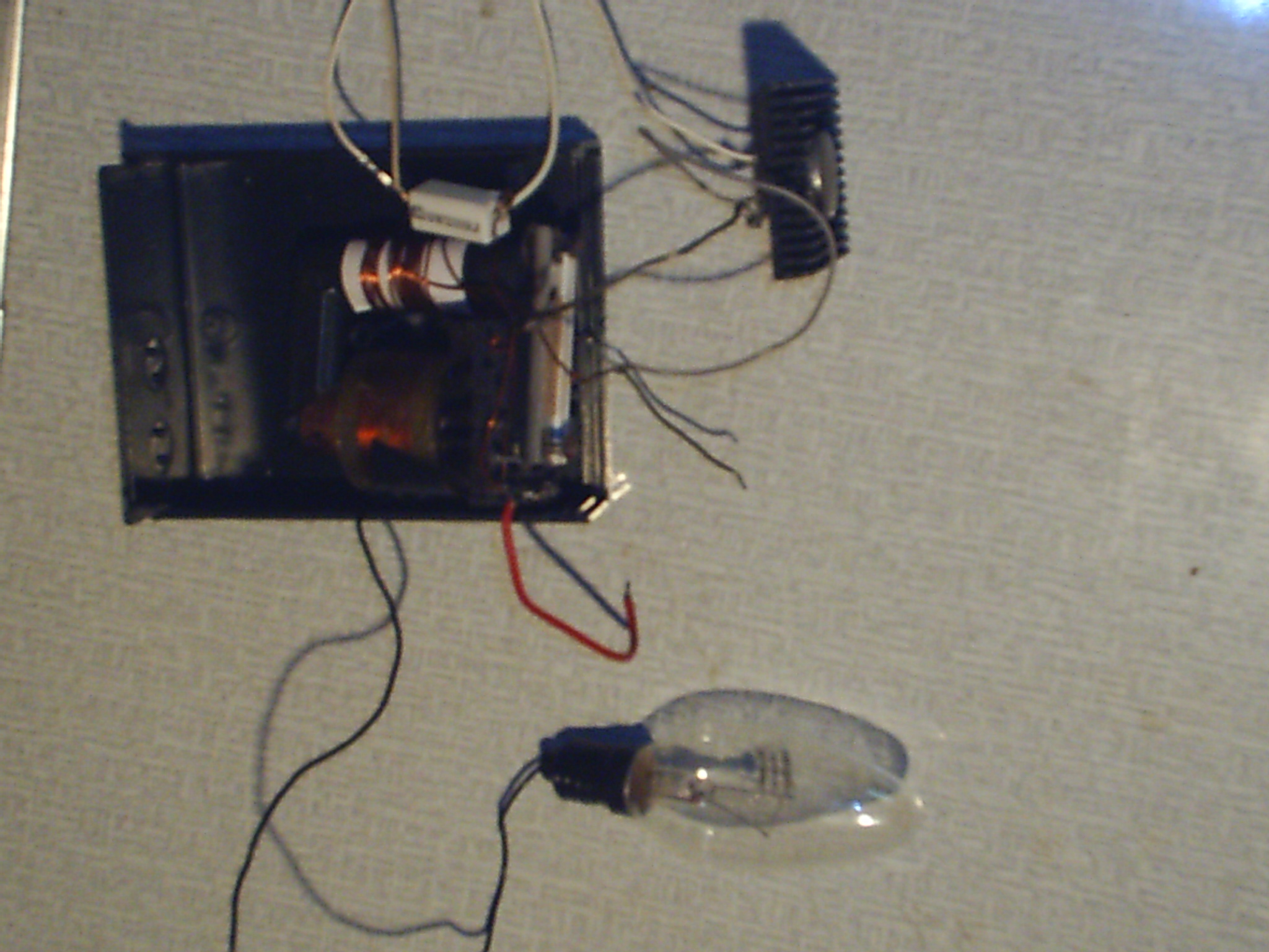

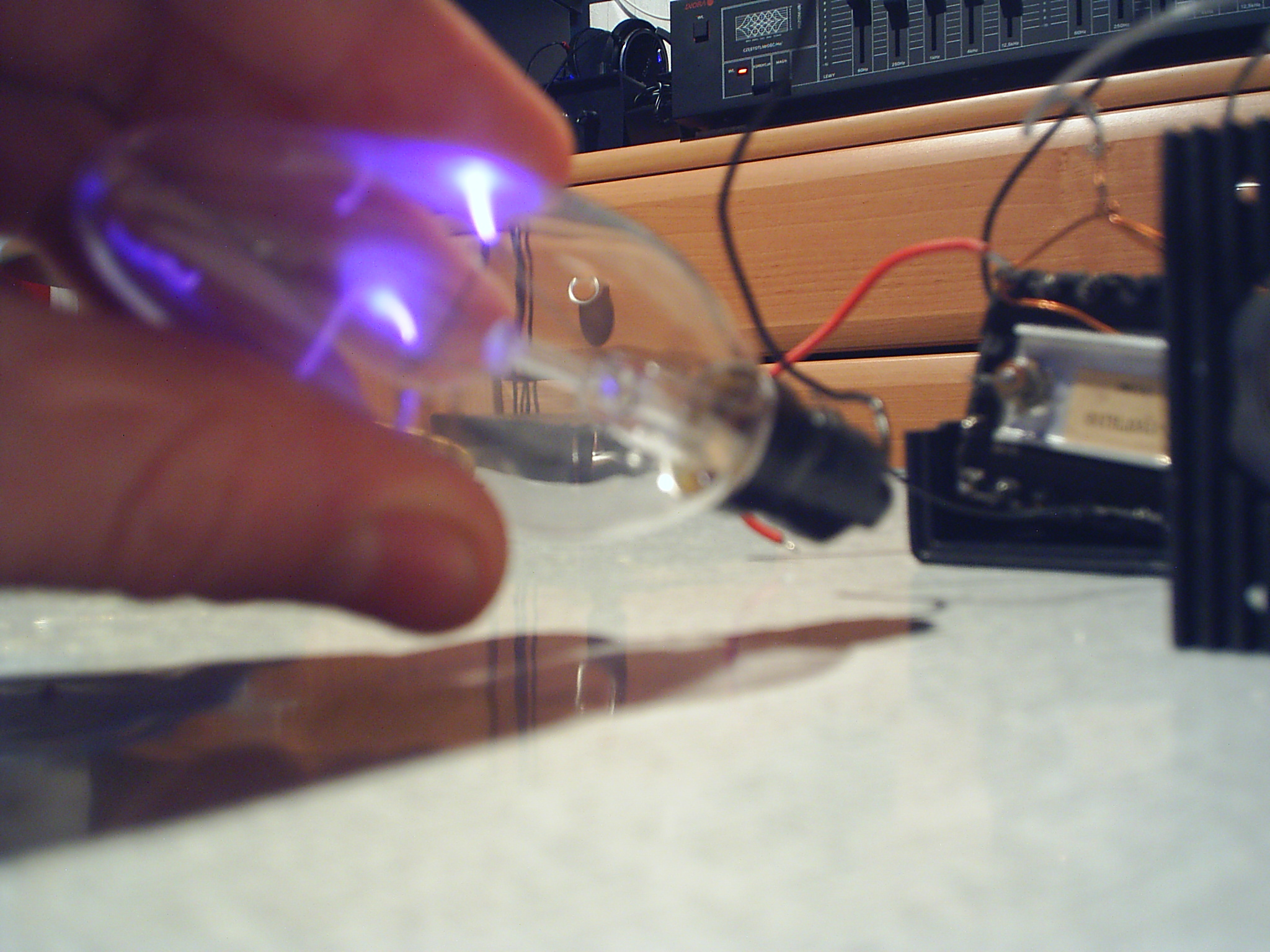

    Witam wszystkich, widzę, że niezły show robią te lampy, wię cżeby gorszym nie być też taką buduję. Nie jest moze taka duża i efektowna ale to tylko projekt, wiec proszę sie nie gorszyć.
    parametry:
    Ucc +9V
    Imax 1A
    długośc iskry na uzwojeniu wtórnym 9-11mm
    R1 220Ω/5W
    T1 2SU111 (jakaś telewizorowa kobyła nie do zdarcia)
    Trafo HV z ruskiego TV jak widac na zdjęciu 2 pierwotne 5 i 10 zwojów
    W podsumowaniu tego projektu warto wspomnieć o:
    -efekt z duzej żarówce marny, w malej widoczne silne wyładowania
    -caly uklad pracuje wytwarzając pisk o dość wysokiej częstotliwości
    -przez tranzystor płynie cały czas duuży prąd i go grzeje
    W następnej wersji przygotuję duzo większy zasilacz, 220V/15V 50W,
    tranzystor impulsowy IRF620, równiej nawinięte uzwojenia pierwotne,
    żeby wszystko mogło dać z siebie więcej!!
    Pozdrawiam wszystkich konstruktorów, zyczcie mi powodzenia.

    a uziemiłeś trafo WN? te iskierki troche małe... ale to pewnie przez to trafo... ok. 10W to bardzo mało jak na taki generatorek. Znajdź coś mocniejszego (trafo zasilające) :D
