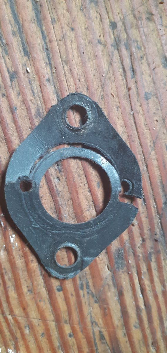

Dlaczego pilarka po długim postoju lekko dymi przy szarpaniu, na chwilę odpala, potem gaśnie i jest zalewana olejem oraz paliwem?
Najpierw trzeba dokładnie wyczyścić układ paliwowy: gaźnik, zbiornik i – jeśli piła długo stała z paliwem – wypłukać korbowód oraz cylinder czystą benzyną, naftą albo środkiem do czyszczenia gaźników, najlepiej bez świecy, a potem dać wszystkiemu spłynąć i zalać świeżą mieszanką [#18810720][#18810750][#18810766] Jeśli świeca jest mokra i jest iskra, warto sprawdzić szczelność uszczelki/cienkiego kanału między cylindrem a gaźnikiem, uszczelniacze wału oraz ewentualnie klin i ustawienie zapłonu; można też podać odrobinę paliwa bezpośrednio do cylindra jako test [#18811456][#18811892][#18812031][#18815016] W tym przypadku pomogło dopiero znalezienie złej regulacji gaźnika, wymiana uszczelki pod gaźnikiem i ustawienie gaźnika według instrukcji [#18816964]
Użytkownik zgłosił problem z pilarką McCulloch 46 II Pro Mac, która nie odpala, wydobywa się z niej dym przy próbie uruchomienia, a także zbiera się olej w tłumiku. Po kilku sugestiach dotyczących czyszczenia gaźnika i sprawdzenia kompresji, użytkownik przeprowadził demontaż gaźnika i czyszczenie. Po regulacji gaźnika i wymianie uszczelki, pilarka zaczęła działać, jednak wcześniej wystąpiły problemy z uszczelką między gaźnikiem a cylindrem oraz z zanieczyszczonym gaźnikiem. Ostatecznie, po poprawnej regulacji, pilarka zaczęła pracować.
