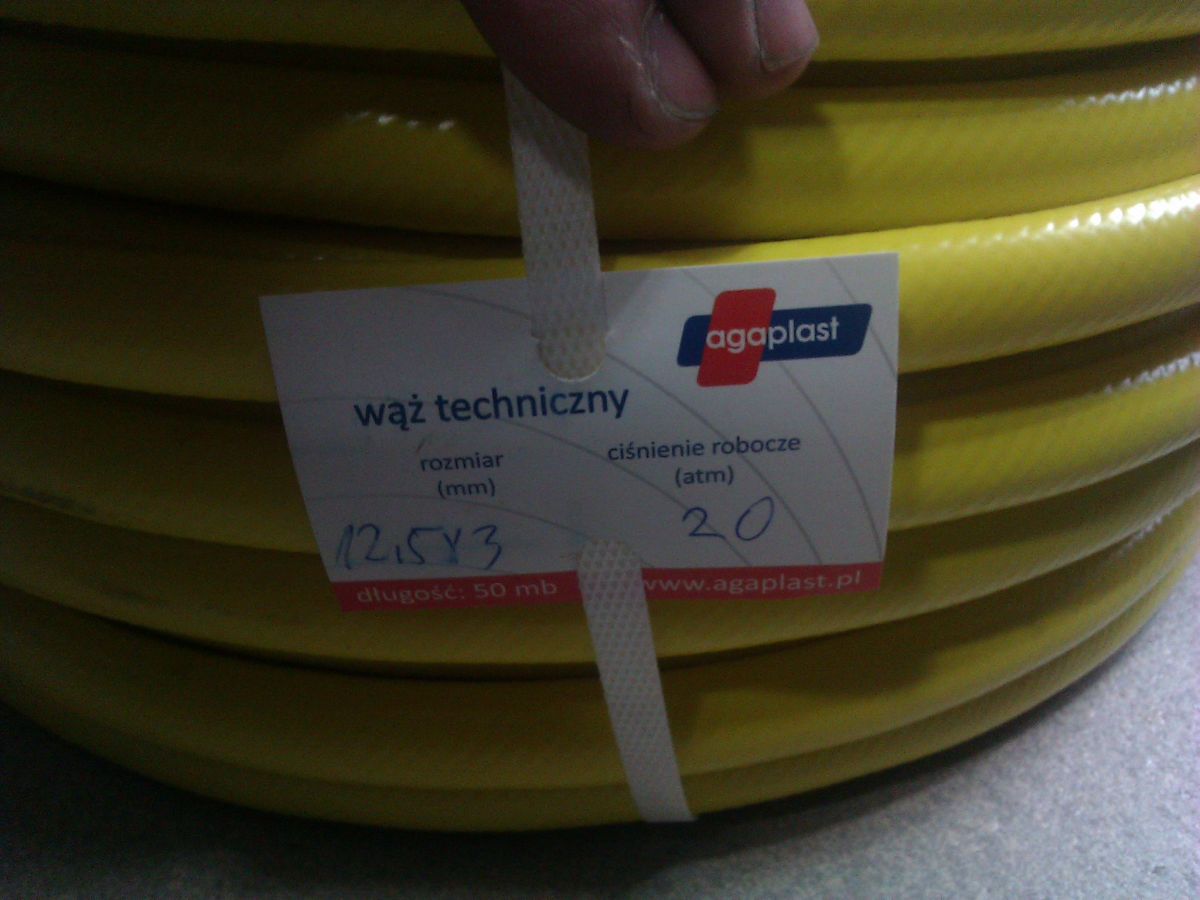

    W opryskiwaczu zamontowano fabrycznie niemieckie węże Guttasyn ND - zwykłe przeźroczyste węże techniczne z PCV które moim zdaniem nadają się tylko do powietrza i czystej wody. Po latach zmieniły kolor na żółty i zaczęły pękać. Praktycznie co roku przed użyciem trzeba coś naprawiać.
    Brat kupił opryskiwacz wyższej klasy wykonania, tam zastosowano niemieckie węże Guttasyn N w czarnej powłoce. Przez 20 lat nic nie było grzebane przy wężach, choć czarna powłoka przytopiła się od słońca (opryskiwacz stoi pod chmurką).
    Węże do środków ochrony roślin kosztują polskie ok. 3 zł/mb, zagraniczne do 5 zł/mb, więc nie jest to jakiś spory wydatek. Pytanie które warto kupić aby nie wymieniać co chwilę.
    Adaplast - polski producent, w ofercie jest wąż przeźroczysty, zółty i czarny. Kupiłem kawałek żółtego, lecz jego przeźroczysta dusza jakoś nie budzi mojego zaufania (odporność na ŚOR). W dodatku wąż nie posiada żadnych oznaczeń na sobie, ani informacji o przeznaczeniu do ŚOR.
    Opryskiwacz polowy - jaki wąż do opryskiwacza 12.5x3 20 bar?
    Był na sklepie kawałek czarnego węża z oznaczeniem "WĄŻ DO ŚRODKÓW OCHRONY ROŚLIN" i bez oznaczenia producenta, w nim dusza to czarna guma PCV. Może warto było go wziąć?

    Kupiłem wąż czarny (Agroplast) i powymieniałem główne zasilania za rozdzielaczem. Trzeba było przy okazji jakoś mądrze poprowadzić i przymocować, bo producent się nie popisał. Czarny wąż (z czarną warstwą wewnętrzną) wydaje mi się jakiś bardziej elastyczny, łatwo się montowało. Żółty wąż zostawiam na lance, ale nie wymieniam wszystkiego z tego powodu, iż rozpylacze są montowane nakrętką M6 i jest to wersja już nieprodukowana (kołpaki na gwint). Dotykanie tego wiąże się z koniecznością wymiany wszystkiego.

    W 2020 roku były kupione węże żółty i czarny od jednego producenta. Żółte węże straciły kolor, wyglądają jak białe ale zżółknięte. Do tej pory nic się z nimi nie stało, nie zrobiły się twarde, nie połamały się. Zarówno żółte Adaplast i Agroplast. Użyte oba, ponieważ ostatnie kawałki który mi zostały posłużyły do podłączenia ostatniej lancy na osobną sekcję rozdzielacza.
    Czarne węże wyglądają zdecydowanie lepiej, choć niektóre wystawione na działanie słońca lekko wypłowiały. Nadal są miękkie. W 2021 roku kupiłem od tego samego sprzedawcy jeszcze trochę tego węża, ale cena wzrosła z 2.50 zł/mb do 3.40 zł/mb. Użyłem jedynie kawałek na doraźną naprawę przewodu do nagrzewnicy w samochodzie. Od razu został dokupiony oryginalny wąż do nagrzewnicy i użyty kawałek węża mi pozostał. Od temperatury i od płynu chłodzącego wąż zrobił się nieco twardy i zachował kształt zagięcia.

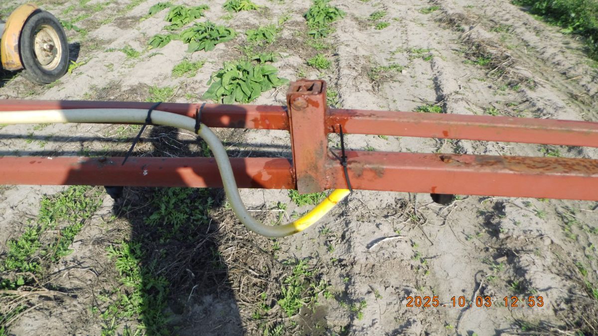

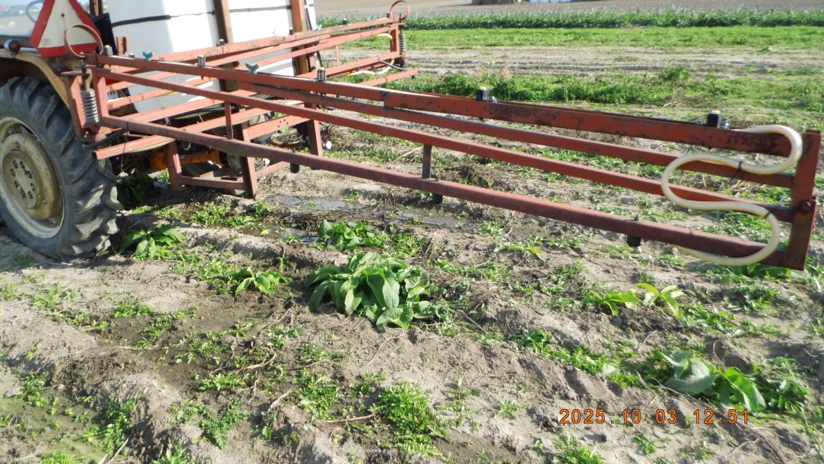

    U mnie, jak zwykle o tej porze był już pierwszy przymrozek, trzeba było przygotować opryskiwacz na zimę.

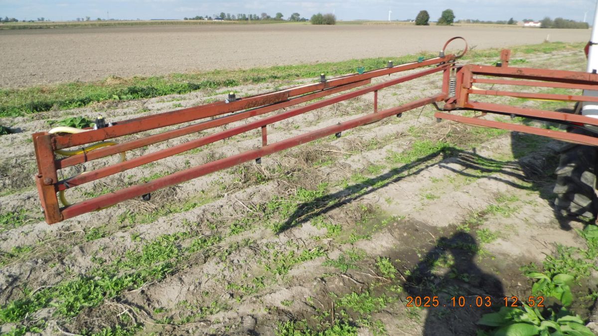

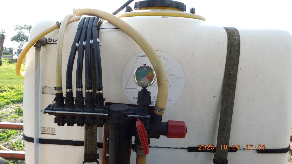

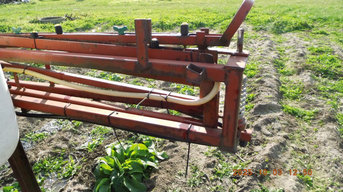

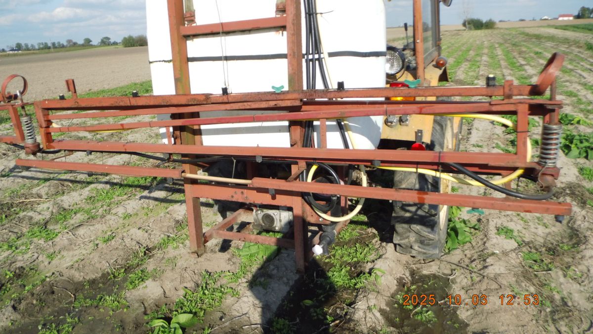

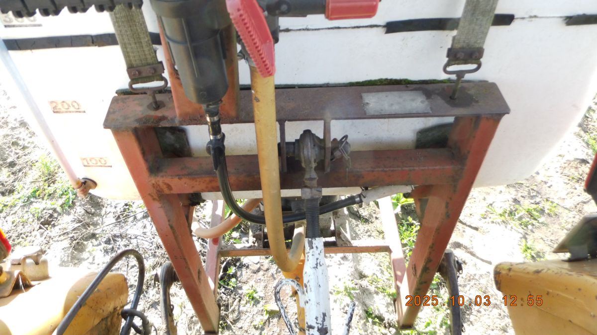

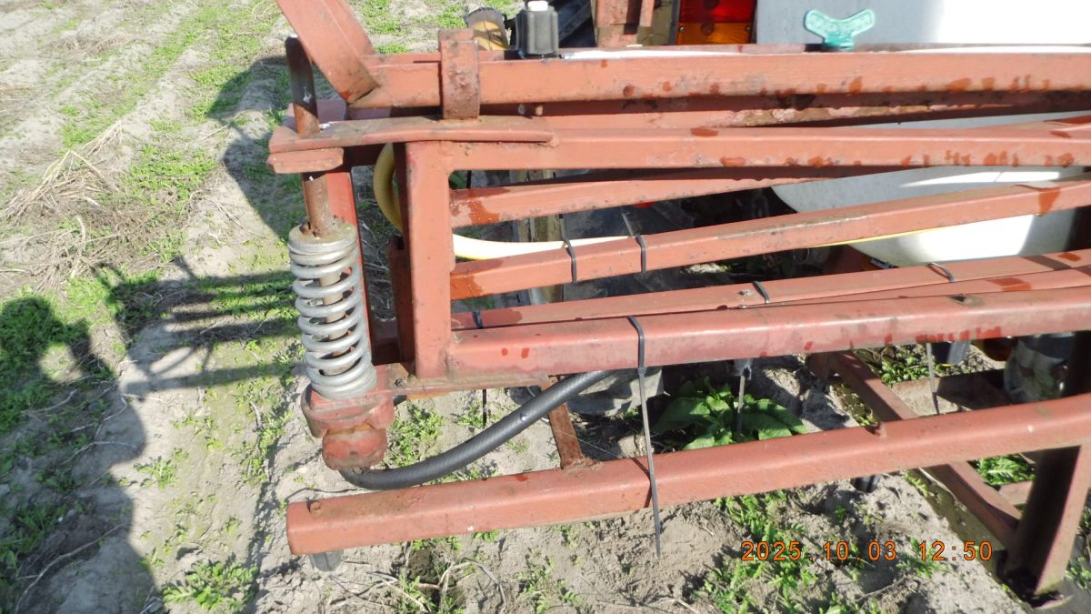

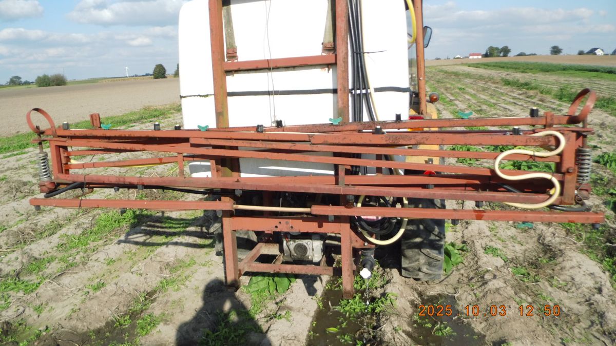

    W tym sezonie był użyty tylko jeden raz. Zgodnie z obietnicą przedstawiam zdjęcia jak pozmieniałem ułożenie węży na belkach aby nie było problemów ze składaniem.
    Opryskiwacz polowy z modyfikacją ułożenia węży na belce roboczej

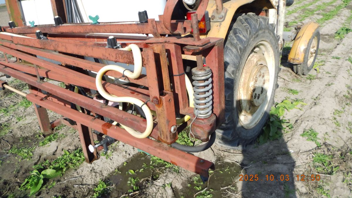

    Prawa strona zawiasu
    Zbliżenie na prawą belkę opryskiwacza z żółtym wężem ułożonym w pętle i widoczną sprężyną

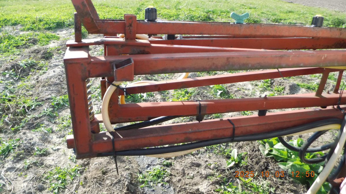

    Fragment opryskiwacza z widocznymi żółtymi i czarnymi wężami zamocowanymi do stalowej ramy
    Lewa strona zawiasu
    Zbliżenie na prawą stronę belki opryskiwacza z widocznymi przewodami i sprężyną.
    Prawa belka opryskiwacza z przemodelowanym układem węży i elementami zawiasu
    Krzywkę naciąłem, aby była możliwość pozostawienia belki w pozycji w połowie otwartej — tym sposobem nie trzeba było obchodzić kilku rządków przy rozłożonej belce. Wymagana kolejność: otwieram lewą do połowy, otwieram prawą i rozkładam, przechodzę od zewnętrznej strony lewej, otwieram lewą i idę do ciągnika.

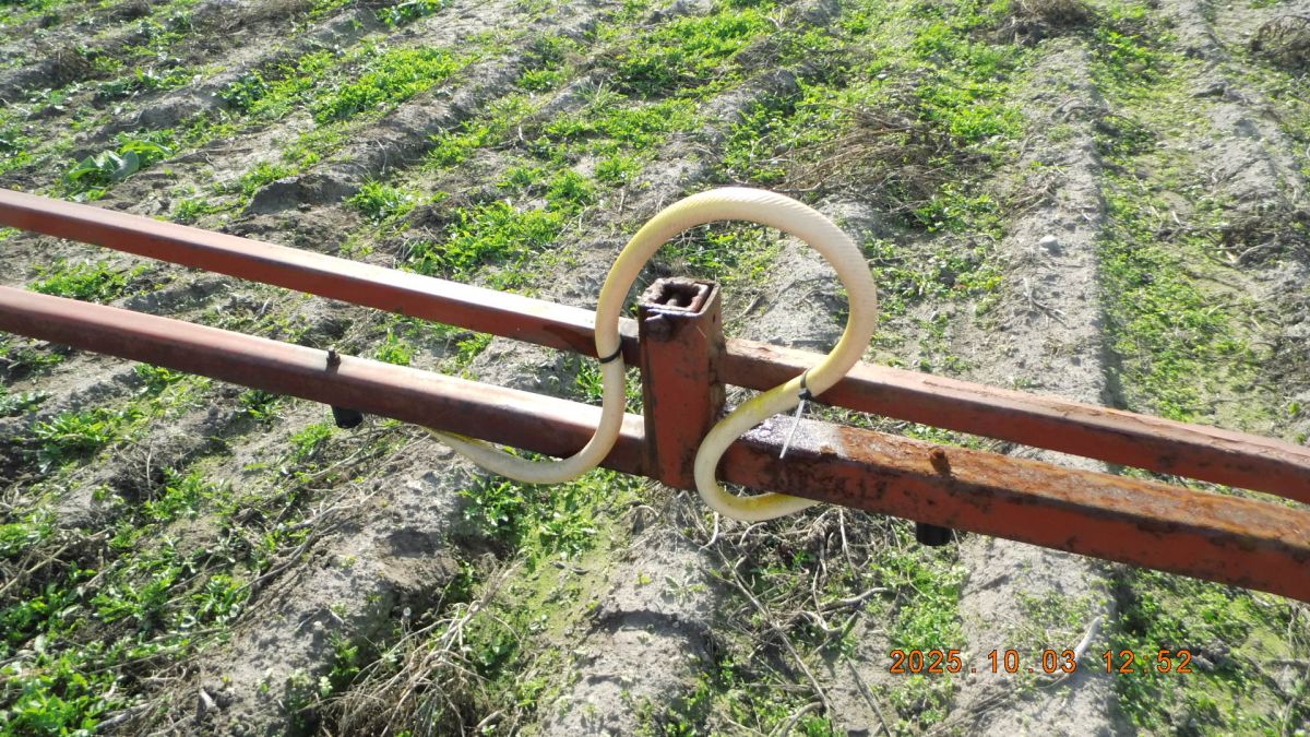

    Zbliżenie na prawą belkę opryskiwacza z żółtymi wężami ułożonymi w pętle
    Prawa belka opryskiwacza z czerwonym stelażem i żółtym elastycznym wężem

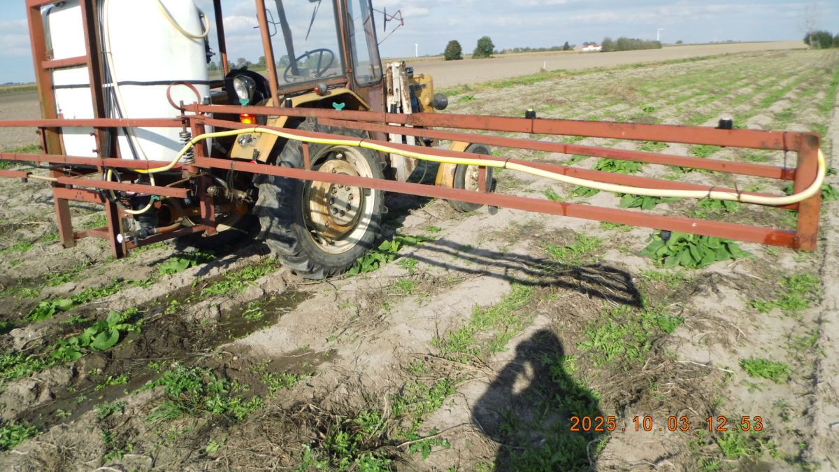

    Z tej strony nie było innego pomysłu, żeby ułożyć wąż w taki sposób, aby się nie naciągał przy podnoszeniu i opuszczaniu lancy. Wygląda śmiesznie, ale działa.
    Żółty wąż owinięty wokół zardzewiałej belki opryskiwacza na tle pola
    Prawa belka ma osobne zasilanie na końcową lancę, więc inaczej można było ułożyć węże. Ceownik jest nacięty i odgięty, aby przy składaniu mógł w niego wejść wąż.

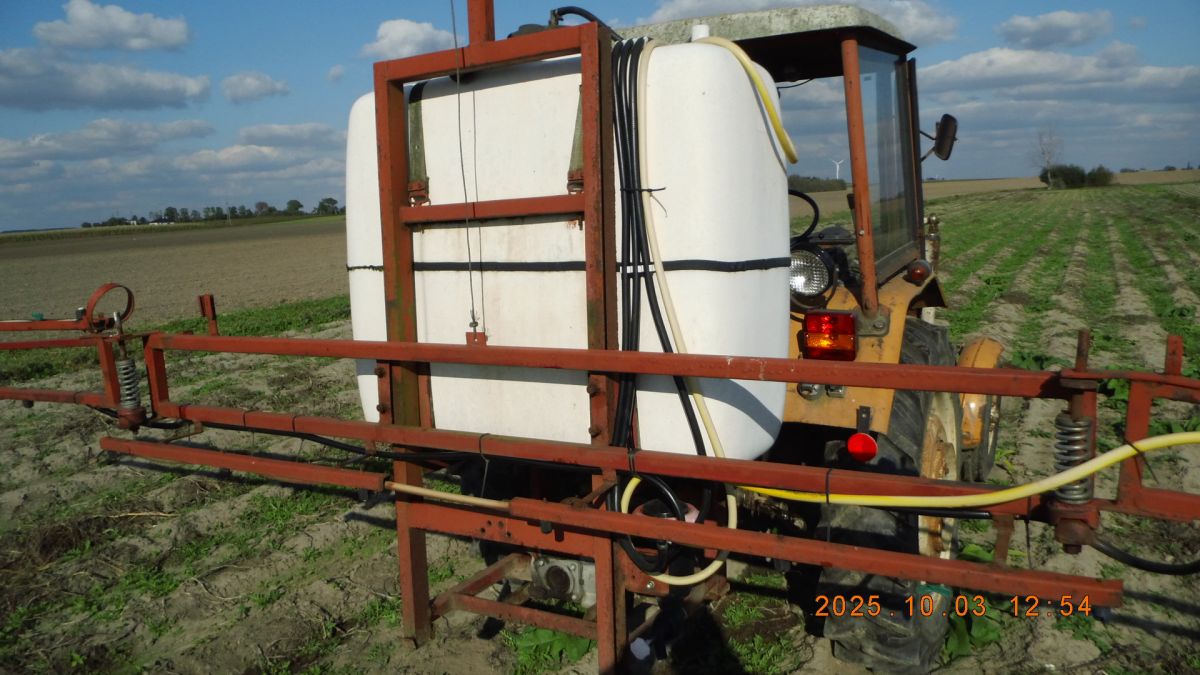

    Opryskiwacz polowy z zamontowanym zbiornikiem i zmodyfikowanym układem węży
    Ciągnik z opryskiwaczem polowym i zmodyfikowanymi wężami na belce
    Zbliżenie na belkę opryskiwacza z przymocowanymi przewodami z tworzywa sztucznego
    Środkowa belka jest odsunięta bardziej do tyłu, rozpylacze znajdują się nieco niżej niż te na bocznych belkach, ale dużej różnicy nie robi. Belki boczne i tak nie są płaskie, schodzą nieco w dół, dopiero te unoszone do góry są wypoziomowane.
    Opryskiwacz zawieszony na ciągniku z zamontowanym zbiornikiem i poprowadzonymi wężami
    Ten opryskiwacz pochodzi z 1995 roku, ogólnie to fabrycznie były inne rozwiązania konstrukcyjne, inny rozdzielacz i brak mieszadła hydraulicznego. Fabrycznie tą funkcję pełnił wąż przelewowy przepuszczony przez zbiornik, zabezpieczony gumą i zakończony dyszą. Przejście przez zbiornik było kombinowane, dlatego lepiej by było otwór zaślepić i dać nowe przejście przez zbiornik po drugiej stronie. Mieszadło Pilmetowskie było dołożone, ale z nim i tak był kłopot. Gdy działało, to był za duży spadek ciśnienia przy słabej pompie. Użycie adiuwantu zatykało dyszę mieszadła hydraulicznego, jak i filterków rozpylaczy.
    Zbliżenie na rozdzielacz i węże opryskiwacza rolniczego z widocznym manometrem
    Zbliżenie na tylną część opryskiwacza z wężami i zaworami
    Musiałbym pokazać zdjęcia obecnie produkowanych opryskiwaczy, bo fabryczne ułożenie węży było takie samo jak przy nowych. Przez 30 lat nic się nie zmieniło w tej kwestii, nikt nie potrafił zrobić lepszego rozwiązania tego problemu.
    I to już jest powód do braku pozytywnego badania technicznego opryskiwacza.
