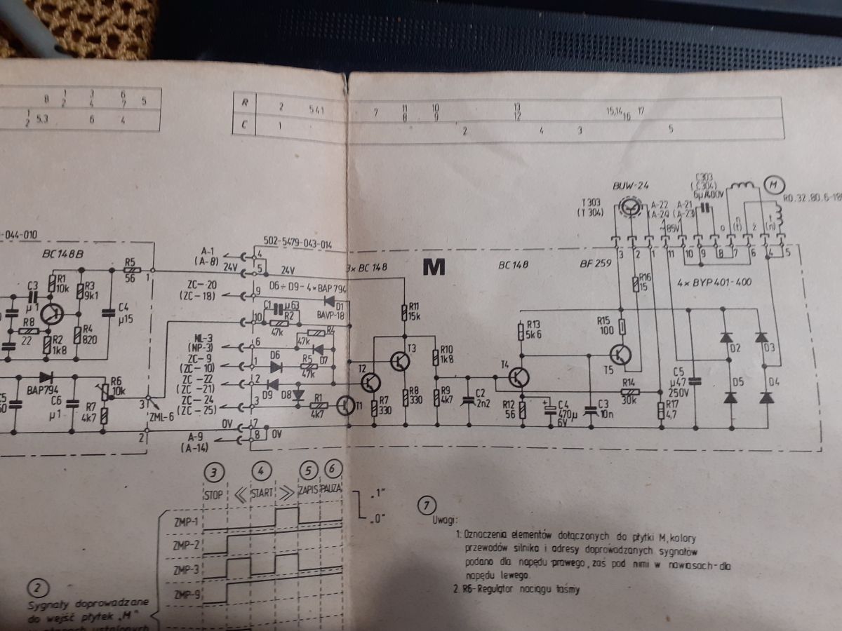

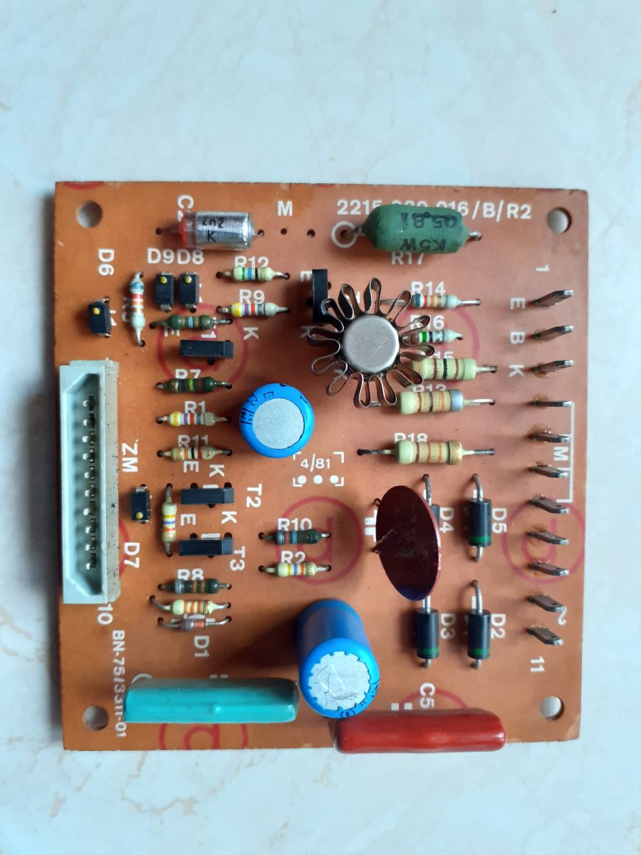

Użytkownik magnetofonu Koncert SD-3201 zgłosił problem z przewijaniem taśmy, które działa tylko w jedną stronę. Po analizie, podejrzewano uszkodzenie bloku zwijającego silnika, co potwierdziło zamienienie płyty z innego magnetofonu. W trakcie dyskusji zasugerowano sprawdzenie tranzystorów, diod, kondensatorów oraz rezystorów. Po wymianie tranzystorów i kondensatorów problem nie został rozwiązany, co skłoniło do dalszego sprawdzania połączeń i rezystorów. Ostatecznie, po wymianie modułu z innego magnetofonu, problem został rozwiązany, a użytkownik planuje dalsze testy uszkodzonego modułu.
