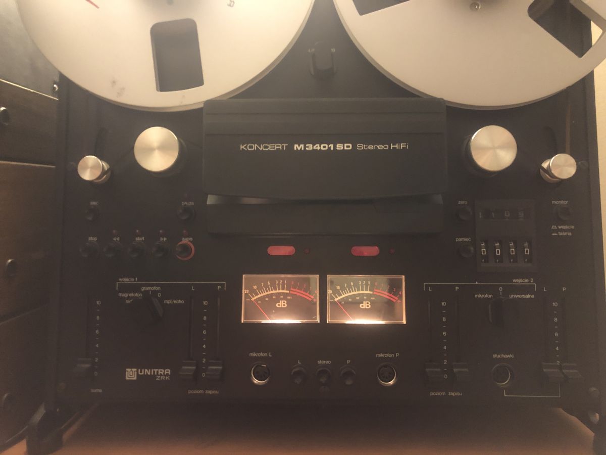

Magnetofon Koncert - nie załączają się wyłączniki, działają, gdy się je trzyma.
Koncert 22 Gru 2020 18:59 1059 19
Użytkownik zakupił magnetofon Koncert, który ma problem z przyciskami przewijania i startu, które działają tylko podczas trzymania. W dyskusji poruszono możliwe przyczyny, takie jak uszkodzenie bloku sterowania, problemy z taśmą, a także konieczność wymiany kondensatorów. Użytkownik nie ma doświadczenia w elektronice i szuka fachowca do naprawy. Po wymianie kondensatorów urządzenie zaczęło działać poprawnie. Wskazano również na różnice w konstrukcji magnetofonu, który nie zawiera mikroprocesorów, lecz układy scalone TTL.
