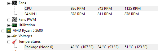

    Złożony komputer przez morele, z części jakie zadeklarowałem. Ustawili wentylator w trybie full. Po ostatnich aktualizacjach windowsa zaczął się wyłączac. Problemem było ustawienie temperatur w biosie. Po zmianie chodzi prawidłowo. Skoro już znacie cała historię przejdźmy do sedna sprawy ... Jakie temperatury są optymalne, mianowicie progi temperatur.
    Procesor ryzen 5 2600
    Chłodzenie Fera 3
    Obecnie ustawiłem
    Próg 1 - 20 stopni 20 % mocy
    Próg 2 - 40 stopni 40 % mocy
    Próg 3 - 50 stopni 60 % mocy
    Próg 4 - 60 stopni 80 % mocy
    Próg 5 - 70 stopni 100 % mocy
    Dodam tylko że obecnie w stanie spoczynku przy otwartej obudowie gdy siedzę w biosie temperatura procesora wynosi 31 stopni natomiast obroty oscylują około 700 RPM.

    Oczywiście to zrobiłem, moje pytanie dotyczyło progów nominalnych temperatur na procesor - ustawiłem powyższe temperatura/moc. Chciałbym poznać opinie czy wartości dałem poprawne, za niskie bądź za wysokie
    Procesor Ryzen 5- jaka prawidłowa temperatura
    Tak w tym ustawieniu temperatur wygląda komputer pod obciążeniem gry (słabo zoptymalizowana więc dość wymagająca)
    Dodam że chłodzenie Fera 3 posiada moc obrotową 500-1600 RPM

    O 6-8 stopni C bym podniósł. Na głośności zyskasz (choć Fera bardzo głośna nie jest nawet na 100%).

    Racja, nie jest głośna :) uznam tą odpowiedź za potwierdzenie że temperatury są ustawione prawidłowo jeżeli jedynym wyznacznikiem jest głośność
  • #7 18872696
    Trygonus
    Posty: 4
    ITSpec. napisał:
    Są ok jeśli podczas długiej gry i pracy nie przekraczają 85 stopni (mniej więcej).
    W takim razie jest świetnie bo nie przekracza 55 stopni Celcjusza podczas długiej gry / pracy.
    Temat do zamknięcia, wyjaśnione.
