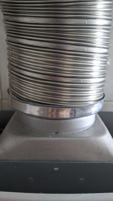

    Montaż rury spalinowej piecyka Saunier Duval Opalia - czy poprawny? Montaż rury spalinowej piecyka Saunier Duval Opalia - czy poprawny?
    Nowy piecyk gazowy Saunier Duval Opalia.
    Był "fachowiec" (z uprawnieniami) montować, niestety nie było mnie przy tym.
    Chodzi o podłączenie rury odprowadzającej spaliny z piecykiem i ścianą.
    Rura kwasoodporna ma fi 130mm.
    Piecyk ten ma fabryczną przejściówkę, która mniejszym otworem fi 110mm wchodzi do niego.
    Pytania:
    1. Czy dobrze zamontował rurę do piecyka (przejściówka węższym otworem włożona do piecyka a w szerszy otwór, fi trochę ponad 130mm,wlozona jest rura odprowadzająca.
    Niestety nie jest wlozona "ciasno", tylko lata w tej redukcji, bardzo łatwo ją wyjąć.
    Czy to powinno twardo siedzieć?

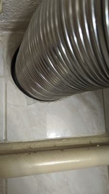

    2. Rura jak pisałem fi 130mm wlozona jest do otworu kominowego w ścianie, który ma fi 140mm.
    Niczym tego nie uszczelnił, widać szczelinę.
    Czy tak może zostać, czy należy zastosować jakas redukcję? Niestety nie widzę w internecie typowych fi ze 140 na 130mm?
    Ogolnie nie podoba mi się montaż tej rury, moim zdaniem powinno być to na stałe, a nie by latało przy piecu i w ścianie.
    Powinna być założona redukcja. Prawdo podobnie spaliny które czujesz w łazience pochodzą właśnie z tego komina.

    W ścianie nie ma kołnierza. Trzeba zamontować taki, by był dobrany do średnicy rur (osadzić go np. na silikonie, czy akrylu). Uwaga. średnica 130 dla rury karbowanej zwykle oznacza tzw. średnicę podziałową (czyli coś pośredniego pomiędzy średnicą wewnętrzną a zewnętrzną). Gdyby to była gładka rura, to liczyłaby się średnica zewnętrzna rury. Kołnierz powinien być.

    Chciałem nieśmiało zwrócić uwagę na jeden istotny szczegół, na który nie zwrócono żadnej uwagi, zajmując się połączeniem rura-komin. A ten szczegół jest taki, że jak następuje cofka spalin od sąsiada, to samo uszczelnienie tego połączenia nic, ale to dokładnie nic nie dadzą, bo spaliny wydostaną się przez piecyk - po drodze nie ma żadnej przeszkody. Ja uważam, że to jest najbardziej istotny problem dlaczego występuje cofka.
    Jeszcze na jedną rzecz chciałem zwrócić uwagę autora tematu - na kratkę wentylacyjną, czy podczas pracy termy i przy zamkniętych oknach (np w zimie), też powietrze jest wyciągane przez kratkę wentylacyjną, czy jest odwrotnie - jest nawiew, bo tak właśnie może być, a nie powinno.

    Podgrzewacze tego typu mają przerywacz ciągu który musi zapewnić ruch powietrza zawsze do komina. W czasie postoju i w czasie pracy. Odległość od przerywacza do wlotu do komina jest tak niewielka że nawet jak uszczelnimy rurę to fizyka nie zabezpieczy nas przed wypływem spalin przez podgrzewacz. Jak ciąg jest prawidłowy to rura wcale nie musi być super dokładnie dopasowana i wszystko będzie ok. W przeciwnym razie producenci takich urządzeń dawno sprzedawali by odprowadzenia spalin z uszczelkami.

    W ścianie ma być kołnierz odpowiedni do średnicy rury i ma on być albo przyklejony do ściany silikonem lub akrylem, albo zagipsowany/przytynkowany.

    Prawdopodobnie poszukam kołnierza-redukcji, tak aby wszedl na ścisk do ściany i zwezal się do średnicy rury.
