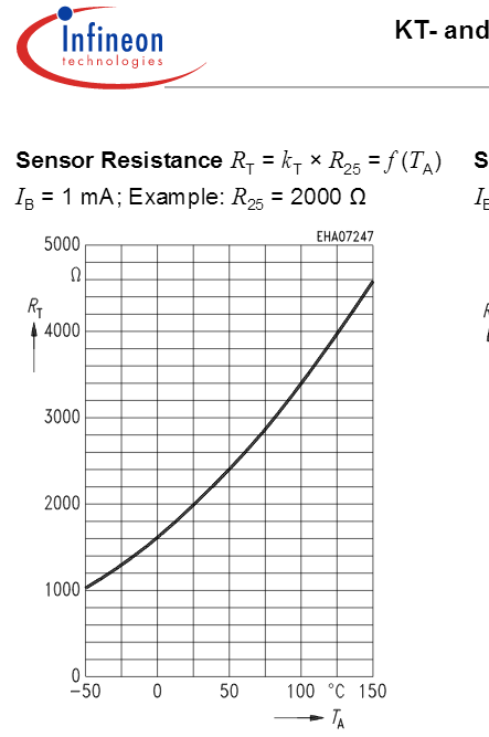

    Prośba o pomoc w odnalezieniu typu czujnika temperatury. Znam tylko jego charakterystykę w 3 punktach:
    0 stopni C -> 1850 ohm
    25 stopni C -> 2020 ohm
    100 stopni C -> 2650 ohm
    Oczywiście zmierzone rezystancje mogą się nieznacznie różnić od rzeczywistych.
    Z góry dziękuję.

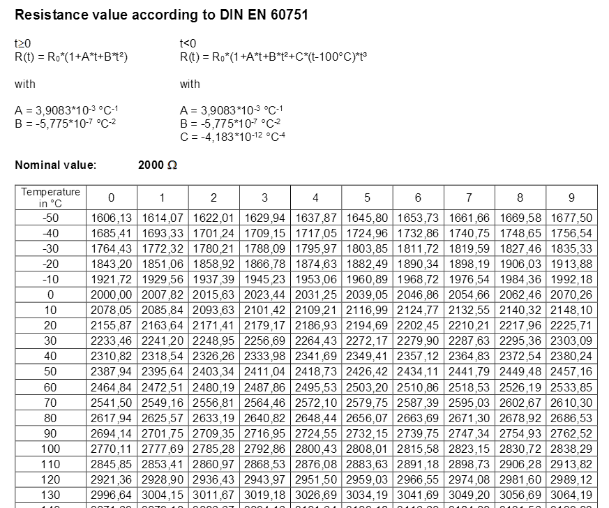

    Te wartości, a konkretniej względne zmiany oporu do temperatury w Twoich pomiarach, dość dokładnie pasują do charakterystyki oporu platyny. Czyli może to coś w rodzaju PT2000 ale tu wartość początkowa (dla 0°C) jest nie do końca typowa dla znormalizowanych czujników.
    Czujnik temperatury - nieznany typ a znana charakterystyka
    jack63 napisał:
    Poszukaj w opisach do czujników KTYxxx.
    Do KTY nie bardzo mi pasują wartości zmierzone, nawet jeśli założymy małą precyzję pomiarów. Bo KTY w testowanym zakresie temperatur, już dość wyraźnie nieliniowe. Współczynnik B (β) we wzorze przy kwadracie, czyli ten który ma wpływ na nieliniowość, jest 33 razy większy dla KTY niż we wzorze na platynę.
    Przykładowo dla tego tu kompletu pomiarów, jeśli uwzględnimy dwa pierwsze punkty 0°C i 25°C, to już dla 100°C opór KTY powinien być wyraźnie grubo ponad 3kΩ, a jest dużo mniej:
    Masz rację. To był strzał, ale na podstawie trzech niezbyt dokładnie podanych wartości pomiarowych trudno dobrą radę.
