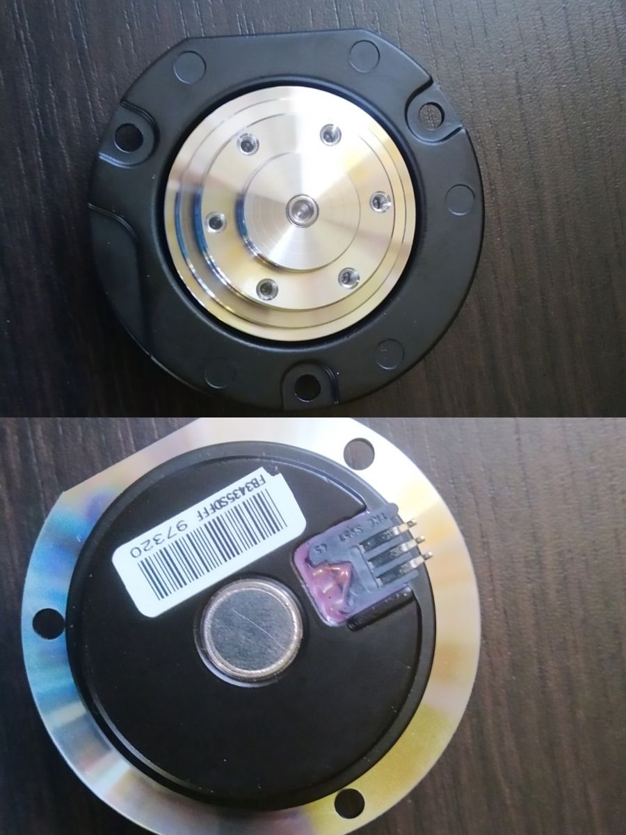

    Witam. Posiadam silnik z dysku który obraca talerzem. Posiada 3 wyprowadzenia. Wie ktoś do którego pinu dać masę i plus? Szukałem już ale znajdowałem tylko silnik krokowy . Silnik z dysku ATA zasilanego z Molexa czyli 12V i 5V. Dzięki za pomoc Jak podłączyć silnik z dysku ATA z wyprowadzeniami 12V i 5V?
    Nigdzie. Ten silnik nie da się w ten sposób uruchomić. Potrzebuje specjalizowanego sterownika elektronicznego.

    lukasz94762
    Poziom 5  
    Posty: 97
    Pomógł: 3
    Ocena: 12
    Moduł ma 4 wyjścia , a mój silnik 3 . Jak to podłączyć ?

    Sanjose
    Poziom 32  
    Posty: 1945
    Pomógł: 181
    Ocena: 229
    Jak to podłączyć ?
    Jakbyś przeczytał cały artykuł to byś wiedział:
    Besides, there’re two jumpers for 3-wire/4-wire motor selection

    barondary
    Posty: 272
    Pomógł: 31
    Ocena: 71
    Mam silnik z 3 wyprowadzeniami od CD-ROM z rozebranej wieży - zastosowałem sposób opisany pod tym linkiem:
    https://fundamentjezus.blogspot.com/search?q=krokowy
    Gość zastosował prąd zmienny z transformatora. Można sprawdzić, czy silnik działa i uzyskać stałe obroty, bez regulacji prędkości. Oczywiście robisz to na własne ryzyko.
    Na końcowych zdjęciach i na filmie jest opisane uruchomienie silnika z 3 wyprowadzeniami - u mnie zadziałało, bez zastosowania kondensatora.
    Nie udało mi się jedynie uruchomić napędu od stacji dyskietek, silnik tylko drga i żaden sposób nie działa.

    Freddy
    Posty: 19997
    Pomógł: 1394
    Ocena: 2820
    Poczytaj moje artykuły
    https://www.elektroda.pl/rtvforum/topic1486144.html#7277310
    https://www.elektroda.pl/rtvforum/topic1488939.html#7289478
    @barondary To nie jest silnik krokowy, a Twoja strona wprowadza w błąd :) i zawiera szkodliwe informacje.
