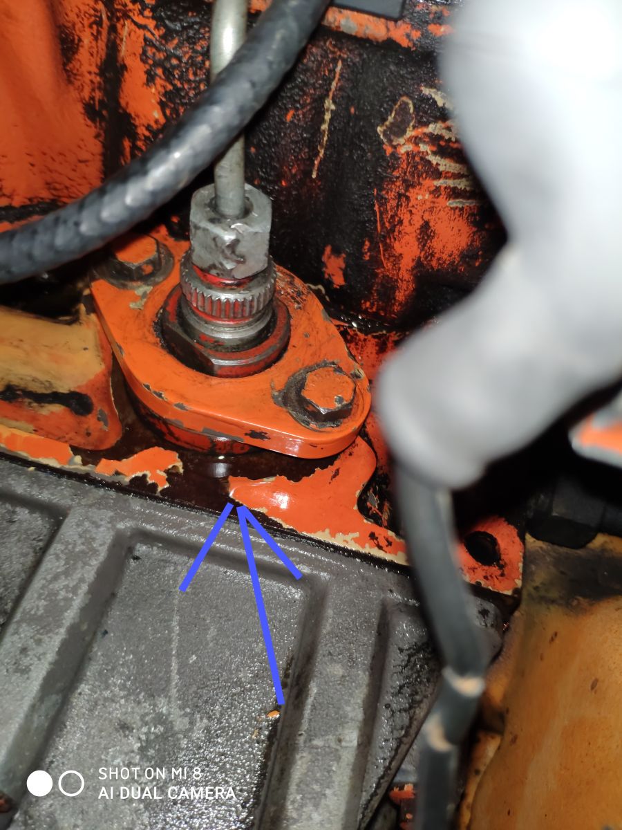

    Witam. Mam wyciek paliwa na dwóch pompach, paliwo wydobywa się z dużej podkładki która jest dociśnięta dwoma śrubami którymi przykręca się pompę . Czy chcąc je wyjąć muszę je zablokować? Nie chcę aby zmienił się kat wtrysku. Gdzie można dostać uszczelnienia?

    Może to być troszkę bardziej "be"
    z opisu wynika że paliwo wycieka spod dużej podkładki .....
    w tym miejscu bardziej spodziewał bym się oleju , jeżeli rzeczywiście jest ropa to mogło paść uszczelnienie na wale pompy ,
    jest smarowana ropą .
    Jest to przypuszczenie bo przydały by się jakieś zdjęcia i opis ile tego jest . :shii:

    Wyciek jest widoczny. Cały czas sączy się ropa z pod podkładki .

    Silnik mocno przgrzany. Na pompie masz 3 oringi. Dwa na dole by paliwo nie dostało się do oleju i jeden na górze. Ten puścił. Oringi dostaniesz w dowolnym serwisie Deutz. Mają zielony kolor.Możesz sobie zrobić kreski aby włożyć pompkę w to samo miejsce. Niestety istnieje możliwość uszkodzenia listwy przy nieumiejętnym montażu. Wymień na wszystkich pompkach. Do tego jeszcze uszczelka pod dekiel zaworowy i wężyki na przelewy.
    Widzę że silnik w koparce,a ktoś już grzebał może dał nieoryginalne oringi.
