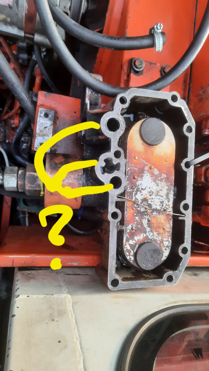

    Witam. Posiadam koparkę z silnikiem Deutz BF4M1012E w której poszedł olej do płynu chłodniczego. Pierwsza myśl, wymiennik ciepła i uszczelnienia. Po wymianie, dalej ten sam problem, więc zrzuciliśmy głowicę. Głowica planowana, sprawdzana szczelność, uszczelka Reinz i dalej się miesza. Po 5 godzinach pracy, wciąga około 0.5l oleju do płynu. Silnik chodzi równo, nie kopci. Zalewany cały czas płynem. Czyżby gdzieś strzelił blok:((?

    Miesza sie na pewno olej silnikowy. Zbyt duzy ubytek oleju silnikowego a brak wyciekow na zewnątrz. Jeszcze zastanawiam sie czy obudowa na wymienniku ciepla moze nie byc pęknięta. Najlepiej byloby ominac wymiennik ale boje sie czy jak zmostkuje przewody olejowe czy nic sie nie stanie Deutz BF4M1012E: Olej w płynie chłodniczym, wymiana części, głowica planowana, co dalej? dokladnie chodzi mi o te kanaly, podajze olejowe czy jak odetne zasilanie ktore dochodzi do wymiennika czy tam nie pojdzie i tak olej

    Pół litra nie zobaczysz jak silnik spala. W bloku brak miejsca styku tych czynników. Oglądając i patrząc nic dalej nie pójdzie. Ja bym popracował cały dzień i zobaczył dokładnie ile oleju ubywa. Bo teraz twierdzisz że 0,5l/h skoro dostaje się do układu chłodzenia to po 10h powinieneś tam mieć 5l oleju. Czyli pół oleju pół płynu. A sam korek który ma zawór ciśnieniowy będzie upuszczać zbędne ilości. Więc całość naokoło będzie mocno uwalona olejem.
    Zrób zdjęcie chłodnicy z korkiem. Bo były 3 typu.

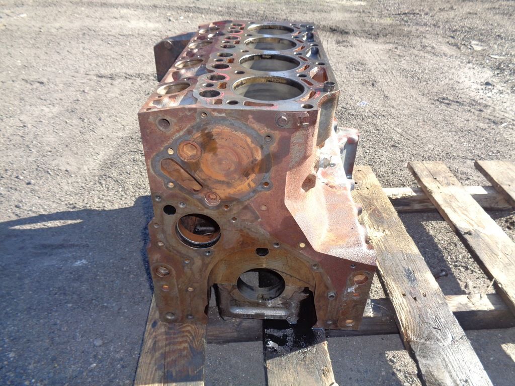

    Deutz BF4M1012E: Olej w płynie chłodniczym, wymiana części, głowica planowana, co dalej? Zdjęcie bloku silnika 1012. Za pompą wody jest zaślepka imbusowa, do kanału olejowego. Odkręcić pompę spryskaj tą zaślepkę wodą z płynem. Wykręć czujnik ciśnienia oleju i wpuść powietrze. Będziesz wiedziała czy ona puszcza

    Jest dokładnie tak jak Pan mówi, po dłuższej pracy wyrzuca syf przez korek na zbiorniczku. W chłodnicy nie ma korka.
    Sprubuje jeszcze dostać sie do zaślepki za tą pompą wody, ponieważ tam jeszcze nikt nie zaglądał.
