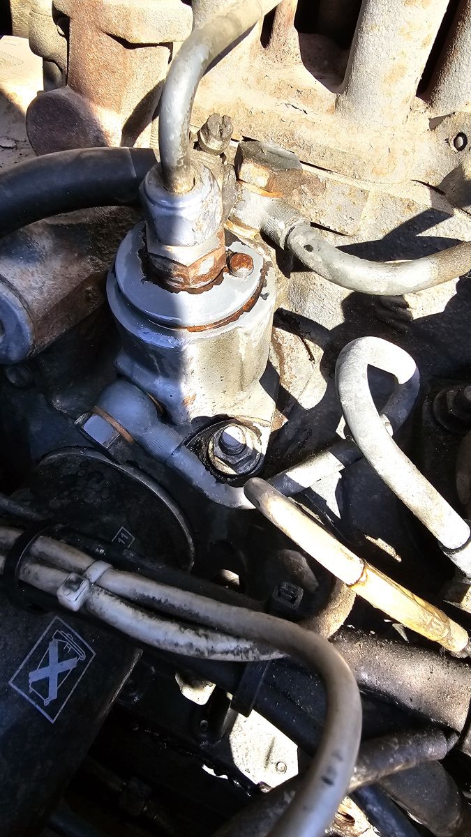

    Witam.Jak wymienić pompkę paliwową w silniku Deutz F3L2011.
    Powód wymiany jest taki że zauważyłem że paliwo, wycieka z góry pompki, problem jest już jaki czas, jednak maszyna chodzi bez problemu,tyle że zalana jest paliwem od tej pompki. Może nie jest potrzebna wymiana tylko jakaś naprawa? Dodaje zdjęcie podglądowe. Pompka paliwowa w silniku Deutz F3L2011 z widocznym wyciekiem paliwa

  • #3 21118799
    kkknc
    Posty: 23769
    Pomógł: 1915
    Ocena: 6710
    To pompka wtryskowa, paliwowa jest niżej. Odkręcić przewód wtryskowy i spróbuj trochę dokręcić. A jak nie to wykręć i wymień oring i podkładkę miedzianą bo to ona uszczelnia. Przewody wtryskowe też tam potrafią lecieć.
