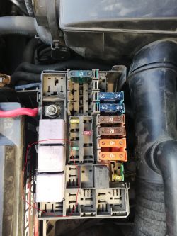

    Witam Wszystkim,
    mam następujący problem w mojej Renault Laguna 2 1.8 2002. Dodam, że kupiłem ten samochód z tą wadą, wcześniej jej nie widziałem.
    1. Wycieraczki czasowe przednie nie działają - tylna działa bez problemu. Coś kiedyś przeczytałem chyba nawet na elektrodzie, że w Laguna 2 te wycieraczki czasowe to mają nagminny problem i jakiś przekaźnik na UCH odpowiada za nie. Ja rozebrałem moduł UCH, pozamiatałem przekaźniki (w jednej linii kolorów) i nic nie dało. Żadnego wlutowanego nie widziałem na płytce.
    2. Mam problem ze spryskiwaczem. Jak włączam spryskiwacz przedniej szyby to wycieraczki przedniej szyby się załączają i działa spryskiwacz tylnej szyby, jak wezmę spryskiwacz tylnej szyby to jest na odwrót, włącza się spryskiwacz przedniej szyby, a wycieraczka tylna zaczyna działać. Gdzie zacząć szukać przyczyny.
    Z góry dziękuje i pozdrawiam

    Ogólnie problem chyba leży w obwodzie niskiej prędkości, odpowiadają za to przekaźniki REL09 (1040) i REL10 (470), niestety ale posiadam jedynie schemat ideowy ale sądzę że po ścieżkach będziesz w stanie znaleźć które to są, interesują cie linie 14K i 14L.

    Dziękuję za schematy. Wczoraj naprawiłem spryskiwacze. I teraz mam się zamiar wziąć za te wycieraczki. Nie jestem bardzo biegły w czytaniu schematów, mam na 99% pewność, że to co mi podesłałeś, jest tym co uwidoczniłem na zdjęciu, ale chciałbym się upewnić, czy w dobrym miejscu będę grzebał. ;) Laguna 2 - Wycieraczki czasowe i spryskiwacze szyb nie działają prawidłowo

    Hej ostanie czasy zająłem się rozbiórką tego układu. Niestety nie jestem w stanie po schemacie znaleźć odpowiedniego obwodu. Problemem jest również, że płytka na której znajdują się bezpieczniki, jest tak jakby złączona z dwóch płytek, które są ze sobą bardzo mocno zlutowane. Takiego amatora jak ja przerasta możliwość rozlutowania tych dwóch płytek, a następnie zlutowania ich.
    Laguna 2 - Wycieraczki czasowe i spryskiwacze szyb nie działają prawidłowo Laguna 2 - Wycieraczki czasowe i spryskiwacze szyb nie działają prawidłowo Laguna 2 - Wycieraczki czasowe i spryskiwacze szyb nie działają prawidłowo Laguna 2 - Wycieraczki czasowe i spryskiwacze szyb nie działają prawidłowo
    Są dwie płytki, jedna z bezpiecznikami i przekaźnikami, a druga to chyba właśnie moduł UCH - cała elektronika.
    Podczas jazdy odkryłem jedną rzecz. Tylne czasówki działają okay. Przednie czasówki nie działają, ale niekiedy działają, np tryb czasowy nie działa, jak włączę 1 bieg wycieraczek - ruch ciągły i zatrzymam się na światłach, tryb ciągły przechodzi w tryb czasowy. Jak ruszę znów tryb czasowy przełącza się w tryb ciągły. Natomiast same czasówki dalej nie działają.

    Problem okazał się banalny. Należało przez program diagnostyczny (np. ddt2000) wyłączyć czujnik deszczu i włączyć normalny tryb wycieraczek.

    Dokonałem modyfikacji w module UCH, poprzez wyłączenie czujnika deszczu.
