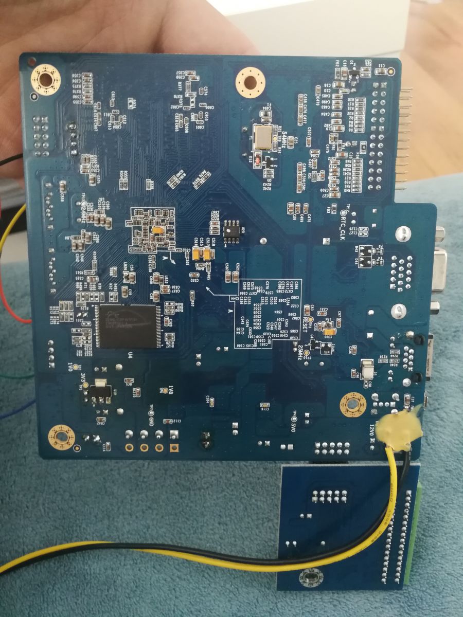

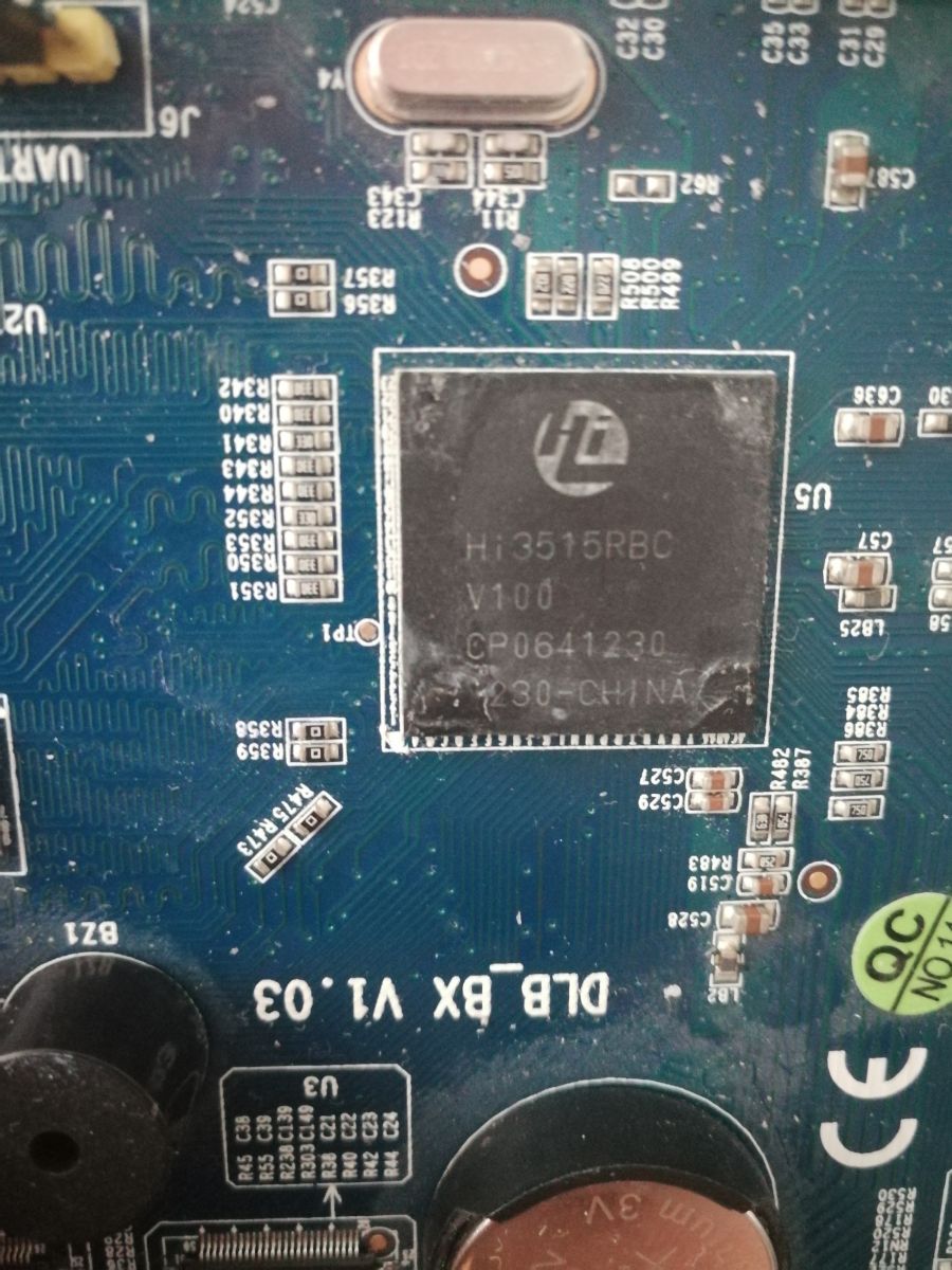

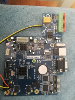

    Wpadł mi w ręce rejestrator ADEMCO ADKRD084A który wisi na logo startowym. Komunikacja z rejestratorem jest po RS-ie (po powrocie z pracy wrzucę log startowy). Pisałem do serwisu w sprawie oprogramowania do tego rejestratora, ale bez odzewu. Czy ktoś w użytkowników forum ma oprogramowanie do tego rejestratora lub bliźniaczego? Wiem że jest na układzie Hi3515, fotki pcb wrzucę wieczorem.
    log z uruchomienia:

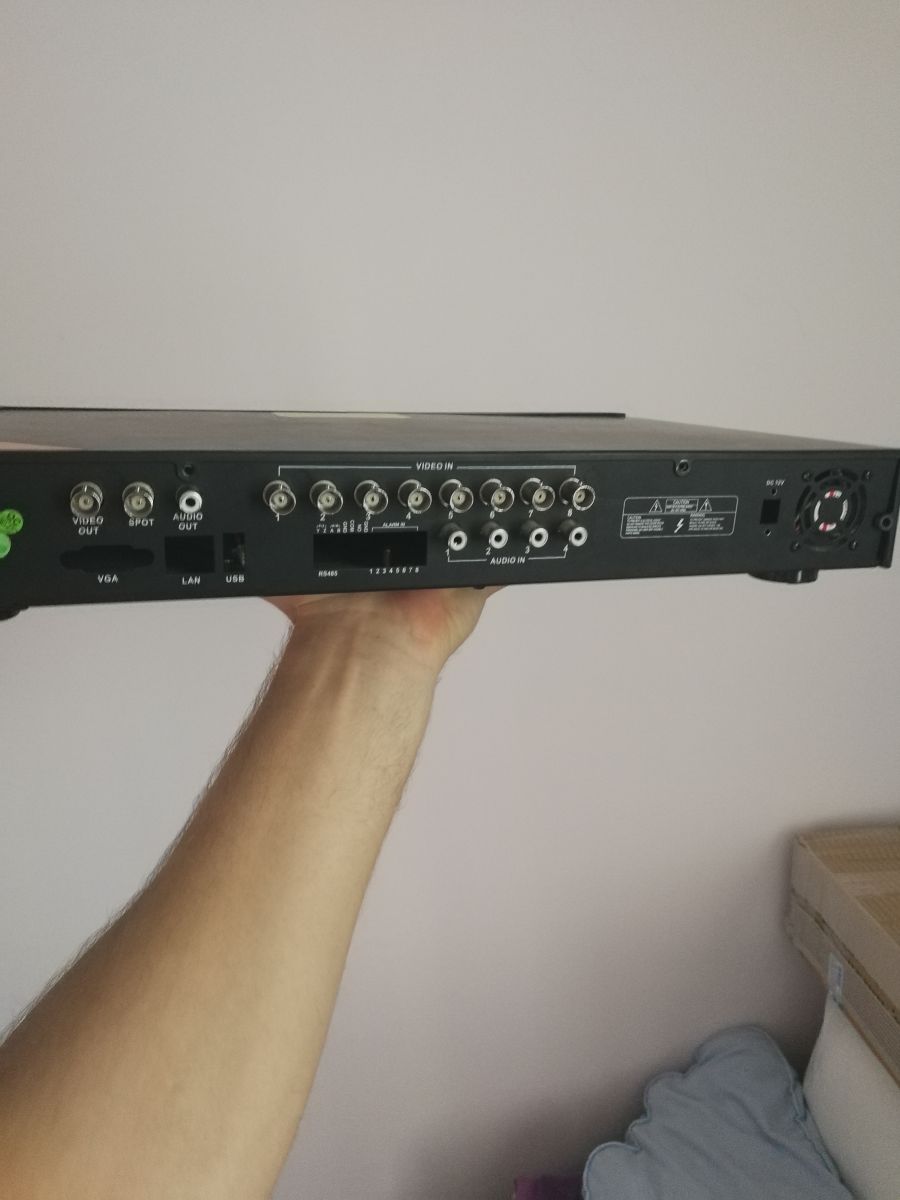

  • #6 18933115
    lotrabbartol
    Posty: 79
    Pomógł: 4
    Ocena: 6
    Zdjęcia
    Rejestrator ADEMCO ADKRD084A - wieszanie na logo, poszukiwanie oprogramowania na układ Hi3515 Rejestrator ADEMCO ADKRD084A - wieszanie na logo, poszukiwanie oprogramowania na układ Hi3515
    Kondensatory elektrolityczne wymienione na nowe
    Nie wydaje mi się podejrzewam że ktoś wgrał złe firmware. Dla pewności odczep radiator i sprawdź główny układ. radiator klejony jest na silikonie termoprzewodzącym podgrzewając radiator możesz go jakąś linką czy tam nicią dentystyczną odczepić . Tylko nic na siłę !
    Zapoznaj się z tym tematem może cię nakieruje.
    Sprawdź czy uda ci się zrobić DUMP wsadu programem XM Device Explorer Free I u dostęp go.
    Jeśli w programie będziesz miał aktywna opcje czyszczenia partycji MTD to sprawdź czy uda ci się po jej wyczyszczeniu uruchomić rejestrator. Pamięć jest NAND flash więc nie wiem czy program zdoła zrobić kopię pamięci.
    Rejestrator z podobną płytą TVT TD-2308SS
    Co udało mi się odszukać to przesyłam w załączniku.
    Źródło 1
    Źródło 2
    Powodzenia i miłej zabawy XD
