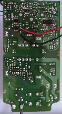

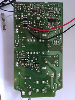

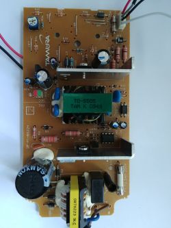

Dyskusja dotyczy możliwości przeróbki inteligentnej ładowarki Makita DC1804T, która automatycznie dobiera napięcie w zakresie 7,2-18 V, na wyjściowe 21 V potrzebne do ładowania przerobionych baterii Li-ion z BMS. Użytkownik zauważył, że po zwarciu odpowiednich styków ładowarka chwilowo podaje nawet 32 V, jednak standardowo kończy ładowanie na 18 V, wykrywając to jako błąd baterii. Analiza płytki wykazała obecność układów scalonych: dedykowanego układu DC1804T produkowanego dla Makity, tranzystorów TPC8110 oraz wzmacniacza operacyjnego LM358. Brak jest szczegółowej dokumentacji układu DC1804T, co utrudnia modyfikacje. Wskazano, że ładowarki do akumulatorów NiCd/NiMH nie są odpowiednie do Li-ion ze względu na różnice w charakterystyce ładowania. Sugerowano zakup ładowarki dedykowanej, np. iMAX-B6. Napięcie końcowe dla 15 ogniw NiCd wynosi około 21 V, co teoretycznie ładowarka powinna obsłużyć, jednak w praktyce przeróbka jest problematyczna ze względu na zabezpieczenia i inteligentne sterowanie napięciem.
