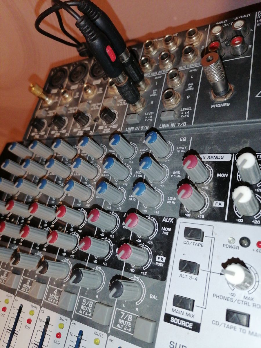

    Cześć. Posiadam wzmacniacz mikrofonowy, taki jak w temacie, i nie wiem jak go podłączyć. Chciałbym, aby była regulacja bassu, itp.
    Telefon/laptop>behinger>deck>wzmacniacz.
    Jak na razie podłączone jest to tak
    Jak podłączyć wzmacniacz mikrofonowy Behinger 1204? Jak podłączyć wzmacniacz mikrofonowy Behinger 1204? Z tyłu jest wyjście do decka, a od góry wejście do źródła. Na razie nie podłączam do prądu.

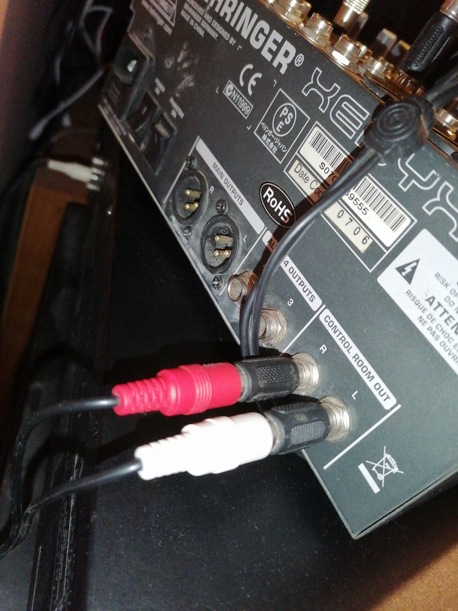

    Główne wyjścia są na tylnym panelu MAIN OUTPUTS L/R, ale są zrealizowane na złączach XLR i sterowane dwoma faderami sumy MAIN MIX. Jak wzmacniacz WS-315 ma wejścia na gniazdach DIN, to trza by użyć kabla z wtykami: 2xXLRf - DIN6, ale niełatwy będzie taki do zdobycia.
    Można też na wzmacniacz podać sygnał z wyjść pomocniczych CONTROL ROOM OUT, które są sterowane potencjometrem PHONES/CTRL ROOM. Z kablem 2xTS6,3mm - DIN będzie łatwiej pokombinować.
    Chyba że już masz taki kabel, bo widzę że do tych wyjść jest jakiś wpięty.
    Laptop, czy telefon możesz podłączyć do wejść stereo 5/6 (na pierwszej fotce jest coś do nich wpięte) a ten magnetofon do wejść 7/8.

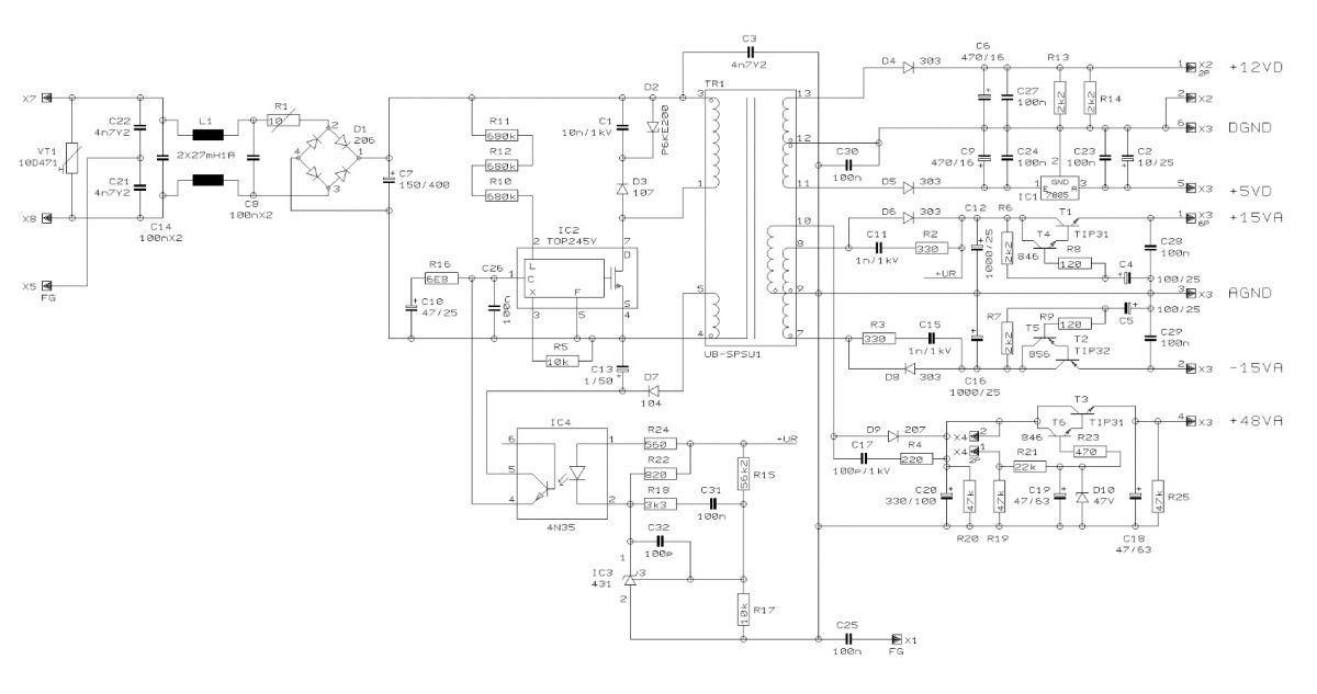

    Działa, a może działało... Muzyka grała,mikrofony podłączone, ale wyciszone i wyłączone, i słyszę JEB! Wyjąłem bezpiecznik, okazał się byc spalony. Pomyślałem, ok był stary i może lekko przypalony. Więc go wymieniłem. Zamiast 1.6a dałem 3.6a. Podłączyłem do prądu,i nic. Po chwili słyszę dwa razy głośniejsze JEB! Znowu spalony. Nie wiem co robić, dać go do naprawy (mikser) czy samemu się tego podjąć. Mam miernik, lutownice, blisko sklep z częściami i chęć, ograniczony budżet. Co to może być?

    Ponadto jak wywaliło bezpiecznik sieciowy, to przed jego wymianą należy zdiagnozować przyczynę bo bezpiecznik nie wywala ot tak sobie. Coś musiałeś skopać z połączeniami, albo mikser był już kopany przez kogoś wcześniej.
    Najlepiej daj do naprawy.
    #13 18941598
    adambyw
    Moderator Akustyka
    Posty: 6696
    Pomógł: 1120
    Ocena: 829
    Zasilacz pracuje w zakresie wysokich napięć i może Ci zrobić krzywdę. Jeżeli do tego zestawu nie masz choćby podstaw elektroniki, a o tym świadczy zapis:
    to sugeruję abyś dał to komuś kto ma doświadczenie.
    Ale jeżeli mimo wszystko podejmujesz ryzyko i chcesz spróbować, to po pierwsze bezpiecznik nigdy nie może być większy niż znamionowy. Przy uruchamianiu zasilacza dodatkowo połącz przyłącz zasilania szeregowo przez żarówkę. W razie problemu z zasilaniem nie robi JEB, tylko zaświeca się żarówka i nie do chodzi do zniszczeń na płycie. Żarówkę tę można wstawić również zamiast bezpiecznika. Żarówka 230V 20-100W zwykła żarowa lub halogenowa. Nie ledowa lub jarzeniowa (energooszczędna).
    Mam nadzieję że umiesz czytać schematy i posługiwać się miernikiem.
    Nie jestem pewien czy akurat ten schemat będzie u Ciebie prawidłowy, ale jest duża szansa.
    Jako że układ robił zwarcie w sieci energetycznej, to będzie w zasadzie nas interesować tylko strona pierwotna zasilacza, czyli to po lewej stronie transformatora.
    W pierwszej kolejności sprawdź warystor (na schemacie VT1). Jeżeli było przepięcie w sieci będzie on przebity, będzie robił zwarcie i palił bezpiecznik. Jeżeli tam nie ma zwarcia to idziemy dalej.
    Zlokalizuj układ TOP245 (9zł). Sprawdź czy któreś nogi nie są zwarte, szczególnie 4 i 7. Na 99% ten układ jest uszkodzony, pozostaje tylko pytanie co jeszcze. Do sprawdzenie transoptor 4N35, a że kosztuje 2zł można go profilaktycznie wymienić. Reszta elementów do sprawdzenia wizualnie i miernikiem. Czy kondensatory nie są wybulone, rezystory nie przypalone i mają znamionową rezystancję, oraz czy diody nie są przebite. Łącznie z mostkiem gretza.
    Po powyższych czynnościach możesz próbować załączyć zasilacz (przez żarówkę i odłączony od reszty miksera), i sprawdzić czy wstał i pojawiły się prawidłowe lub lekko zaniżone napięcia na wyjściu zasilacza.
    A jak nie to będziemy myśleć dalej.
    Czyli jest szansa że zmieścisz się w 10zł w naprawie. No w 25 z przesyłką elementów.

    Naprawione, działa .
