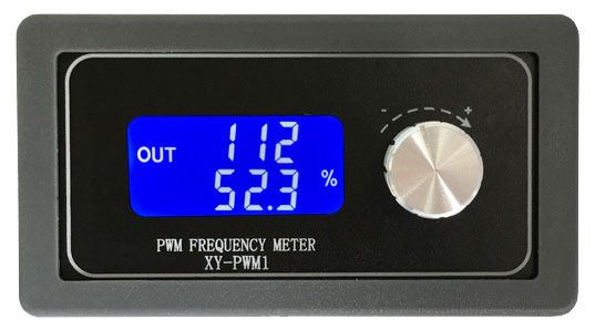

    Jeden kanał mi w zupełności wystarczy :) gdybym w aucie miał czujnik biegu wtedy mógłbym dla każdego biegu ustawić inne, ale to już za dużo kombinacji, no i doladowanie nie jest na tyle duże żeby to było wymagane, bo od 3 biegu już ładuje pełną moc. (Więcej może silnik nie znieść )
    Znalazłem idealny, prosty w ładnej obudowie , zamontować i gotowe :D
    https://allegro.pl/oferta/generator-sygnalu-p...8146?utm_medium=app_share&utm_source=facebook
    Tylko jak zrobić żeby sterowal większym prądem? Najwyżej wrócę do domu to będę szukał taki do 10A

    Winylov napisał:
    Mały prąd wyjściowy 5 do 30 mA może nie wydać. Czym ma sterować? Przekaźnikiem, elektrozaworem?
    https://www.summitracing.com/parts/nex-mainlinefuel
    Sztuk dwie, czyli 5A łącznie
    Podejrzewam że zastosowanie przekaźnika nie wchodzi w grę?
    A można Dac jakis wzmacniacz ?
    Jak to rozwiązać, bo to sterowanie byłoby świetne.

    Winylov napisał:
    Ten z pierwszego linku "niedostępny" to generator sygnału PWM ZK PP2 wdać na nim tranzystor na wyjściu niby 8A.
    Znalazłem takie o jakich pisałeś.
    Projekt płytki do ograniczania mocy przy użyciu kontrolera PWM
    Ale bardzo spodobał mi się ten który wysłałem, tyle że jest do 30mA
    Idzie dolutować, dorobić taki wzmacniacz/mosfet , zeby większy prąd mógł "obsłużyć" ?

    Problem w tym że poczytałem dokładniej i 2,5A mają elektrozawory starego typu A ja mam nowy i mają 33A także tak czy inaczej będę musiał jakoś to rozwiązać, znalazłem taki sterownik pod 30A, ale stała częstotliwość 12khz także odpada.
    Zostaje zrobienie "wzmacniaczia "
