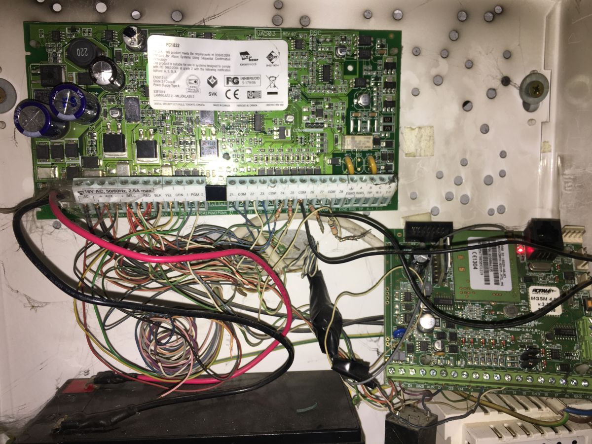

    Hej,
    Mam problem z systemem alarmowym z centralą DSC PC1832.
    Działał baaardzo długo bez zarzutu, natomiast od jakiegoś czasu prawie każde uzbrojenie alarmu kończy się powiadomieniem "włamanie", które anulowane jest po kilku minutach drugim powiadomieniem "po włamaniu". Powiadomienia te są generowane losowo, czyli czasami jest to np. 30 min po uzbrojeniu, czasami kilka godzin. Oczywiście żadnego włamania nie ma :)
    Na klawiaturze wyświetlają się losowe "Zone" kiedy sprawdzam, która czujka wywołała alarm, więc tym samym wykluczam chociażby zwierzę w garażu.
    Zdarza się to również jeżeli alarm nie jest uzbrojony, natomiast wtedy powiadomienia SMS brzmią odpowiednio: "awaria" - "po awarii".
    Akumulator jest OK.
    Zdecydowałem się kupić kabel do DSC i próbuję go podłączyć, być może na DSL5 lepiej będę widział co się tam dzieje, ale już mam pod górkę...
    Mój kabel ma 5 pinów, centrala PC1832 4 piny, płyta ma oznaczenia UA503. Na wszystkich tutorialach jest odwrotnie jak chodzi o piny + u mnie nie ma nigdzie oznaczenia gniazda/wejścia Link-PC (jeżeli nie pomyliłem nazwy).
    Ponadto w tutorialach po wyklikaniu na klawiaturze kodu: *8[kod_operatora] i podaniu strefy 403 powinien wyświetlić się DSL Access Code, a u mnie tego nie ma... przez co nie mogę iść dalej w sprawie komunikacji z softem, żeby sprawdzić, czy da się połączyć moim kablem z tym 4-pinowym portem COM, który jest na płycie centrali.
    Co mogę zrobić? Chciałbym znaleźć przyczynę, taki alarm to nie alarm :(

    sosarek
    Posty: 83875
    Pomógł: 9320
    Ocena: 15520
    suworow napisał:
    Wiele wskazuje na problemy z zasilaniem czujek i pod tym kątem przejrzałbym instalację :)
    A ja obejrzał płytę - ostatnio miałem "przyjemność" trafić na podobny problem a winnym okazał się jeden z elektrolitów zasilacza.

    A-One napisał:
    Co macie na myśli pisząc "sprawdź zasilanie czujek"? Testy czujek wychodzą OK.
    Sprawdzić na początek czy np dobrze dokręcone są kable w czujkach, w centrali, czy nie są ponacinane, uszkodzone. Czy alarm przychodzi ze wszystkich czujek czy np z wybranych kilku?

    Jeszcze ostatnie pytania, bo widzę, że bez pomysłów za bardzo tutaj:
    1) Czy możliwe jest, że sygnalizator zewnętrzny powoduje te alarmy/włamania? To jedyny element, który jest na zewnątrz, nie pod dachem, może jest coś z nim źle?
    2) Czy ma ktoś instrukcje jak podłączyć się komputerem do DSC PC1832 i płyty o nr UA503 (i jakim programem?)
    Jak nic nie da się zrobić to trochę szkoda, dzwoniłem do instalatora, ale ten powiedział, żebym przygotował min. 500 zł i trochę mnie to boli :(

    sharp napisał:
    Jaki team jest moduł powiadamiania i jak podłączony?
    Chodzi o moduł z kartą SIM? (chcę się upewnić, nie jestem instalatorem).
    Akumulator był wymieniony może 2 lata temu... jak tylko pojawia się komunikat o słabej baterii to jest wymieniany... no ale, żeby nie było wątpliwości, podmienię na chwilę i upewnię się.
    Jak rozumiem, po wymianie, jeżeli to okazałoby się przyczyną (zły akumulator), będę mógł bez problemu wejść do sekcji np. 499?
  • #28 19148255
  • #29 19169077
    A-One
    Poziom 6  
    Posty: 450
    Ocena: 135
    OK @sharp ciężko mi powiedzieć jak moduł jest podłączony, dlatego dosyłam zdjęcia. Wg mnie jest zasilany z płyty. Jest tam jeszcze kostka z symbolami ksd205dc12v i o ile mogę przeczytać sobie teorię w necie, że to przekaźnik, to nie chcę strzelać jak dokładnie to działa. Z elektroniki jestem na etapie naprawiania lampek choinkowych z sterownikiem :)
    Kabelki z modułu lecą do płyty do zacisków PGM1, PGM2 i bodajże BEL- oraz AUX- (tu nie jestem pewny, jeżeli to istotne to zerknę dokładniej jeszcze raz, nie zapisałem sobie i zapomniałem)
    Wymiana akumulatora w każdym razie nic nie dała.
