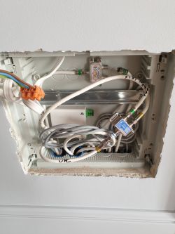

    Mam małą zagwostke w nowym mieszkaniu. W dwoch pokojach mam gniazdka z internetem. W jednym ( w salonie) mam podpięty modem od dostawcy no ale chcialbym tez internet z kabla w drugim pokoju. Załączam zdjęcie z kablami ze skrzynki, są tam jakieś splitery oraz kabel z napięciem 220V.
    Bardzo bym prosił o jakas poradę.
    Czy muszę tu kupić jakiś switch ?

    Na początek trzeba zlokalizować który kabel gdzie idzie, czy któreś są wolne(widzę na pewno jeden).

    Więc musisz od modemu kablowego, skrętką wrócić do tej skrzynki, tam znaleść ten przewód powrotny z internetem i zmostkować to dalej switchem z przewodami skrętką, idącym do innych pokoi.

    1. Modem masz podpięty kablem koncentrycznym do gniazda RTV(D), a nie do "gnizdka z internetem". Takie samo gniazdo masz też w drugim pokoju (gdzie można przenieść sobie modem).
    2. W skrzynce widać kable internetowe - skrętki. I teraz pytanie - czy masz w pokojach gniazda internetowe - z gniazdami RJ-45?
    3. Jaki masz typ modemu UPC?
    Cześć.
    Dzięki za odpowiedź.
    1. Tak. Modem mam podpięty kablem koncentrycznym do gniazda RTV(D). Niestety w drugim pokoju mam tylko gniazdo RJ-45.
    2. W drugim pokoju mam tylko gniazdo RJ-45 i takie samo gniazdo mam też obok gniazda RTV(D) w salonie gdzie mam podpięty modem.
    3. Modem ch7465lg-lc

    Ta skrzynka jest u mnie w mieszkaniu.
    Skrętki raczej nie wybiegają po za mieszkanie. Podczas budowy bloku ustaliliśmy z deweloperem że chcielibyśmy podłączenie do internetu w dwóch pokojach.
    Gniazdo RJ-45 jest także w salonie gdzie obecnie mam podpięty modem do gniazda RTV(D). Także opcja z połączeniem skrętek w skrzynce mogłaby wypalić. Tylko najpierw muszę odnaleźć jakieś schematy od dewelopera żeby rozkminić który kabel jest od czego.
    Kabel od UPC jest rozdzielony na dwa prawdopodobnie przez to że podłączenie do TV mamy też w kolejnym pokoju, na razie nieużywane.

    Opcja 1. Podłączasz w gniazdku w pokoju skrętkę , z jednej strony zakończoną RJ-45 a z drugiej rozszytą, zwierasz którąś z par i szukasz miernikiem w skrzynce
    Opcja2. Szukacz par- podłączasz w pokoju i znajdujesz w skrzynce.

    Czyli robię tak, modem podłączam do gniazda RJ-45 w salonie, w skrzynce z kolei za pomocą switcha bądź 'beczki' łączę ze sobą "3" i "6" i internet powinien być w pokoju.
    Miałeś już to podane w poście nr4
