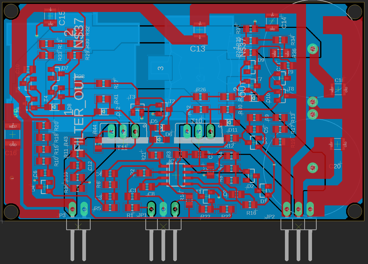

    Czesc,
    Dosyalem suba ts11 w ktorym byla wypalona plytka koncowki mocy. Peenie najpierw zimne luty a potem to grzanie plytki
    Na bazie schematu oraz pozostalosci staej plytki stworzylem wzor nowej plutki do zrobienia. Ale pozostal problem z masami. Plytka ma 3 masy, gnd, agnd i dgnd. W sumie powinny byc rozlavzone na tej plytce a sa polacze na stronie dolnej plytki. Wszystkie masy lacza sie z masa wylana na dolnej stronie.
    Czy ktos moze podpowiedziec jsk te masy poprowadxic?

    Czesc Rafal,
    Dzieki za serwisowke,ale wyraznie na niej widac, ze masy sa laczone od razu przy pinach. W ogole nie sa rozdzielone. Dodatkowo, zasilanie mosfetow idzie cienkimi sciezkami, co powoduje przegrzewanie sie plytki. Zaraz podesle wzor skonczonej mojej plytki
    W kwestii samych mosfetow, irf9640 i irf640 maja rds rzedu 500mΩ. Czy mozna zmienic na mosfety o nizszym rds? Beda sie mniej grzaly.

    Masy we wzmacniaczach zawsze są rozdzielane na masę sygnałową i masę prądową czyli taka w ktorej płynie spory prąd w sygnałowej nie płynie duży prąd. Skoro producent tak rozplanował masy to znaczy że tak powinno być. Wzmacniacze w klasie d są dużo bardziej czułe na błędy mas i wynika to z częstotliwości oraz impulsowego obciążenia. Dlatego zaprojektować dobrą płytkę pod klasę d jest trudno bo tu trzeba mieć na uwadze więcej czynników niż w standardowej klasie ab. Według mnie wypalenie twojej płytki było spowodowane brakiem bezpieczników w gałęziach zasilania końcowki. Nawet sam sobie obejrzyj te szczątki pcb i zauważ że tu nastąpiło duże zwarcie ale zamiast spalić jedną ścieżkę i ustąpić bo bezpiecznik wyłaczy to paliło nadal aż zrobiło niezłe szambo. Stawiam że u ciebie nie było bezpieczników i przez nie spaliła się płytka. Obejrzałem co najmniej kilka serwisówek z tym modułem i w kilku była zworka zamiast bezpieczników. Ciekawi mnie jeszcze jakie masz napięcie zasilania tej końcówki bo z tego co wiem to jakaś mądra głowa wymyśliła by puścić tu +-55v ale ja testowałem na 40v i już miałem maks moc 170w ale moduł bałbym się testować przy 55v bo te 40 to maks jaki moim zdaniem jest rozsadny dla tego modułu. Sprzedawca zapewniał że u niego działało to na 55v. Jakie ty masz napięcie?

    W kwestii mas, zrobiłem identycznie. Ale dziwię się, ze przy takich prądach (~5A), zastosowano takie cienkie sciezki. Ja pociągnąłem zasilanie na drugiej stronie płytki odpowiednio zwiększając ich szerokość. Na płytce brak bezpieczników.
    Co do napięcia, to właśnie zmierzyłem, jest symetryczne 66V (+66V i -66V). Przy okazji zauważyłem, ze napięcie 15V na zasilaczu ma +15,8V an ujemne rośnie od -15,8 do 16,02 w ciagu 2 minut. Albo tranzystor dostał albo kondensatory do wymiany.

    I finalny projekt płytki
    Prowadzenie mas gnd, agnd, dgnd na płytce Sub TS11 po wymianie końcówki mocy
  • #8 18946844
    2konrafal1993
    Posty: 2916
    Pomógł: 581
    Ocena: 745
    Płytka wygląda schludnie jeśli nigdzie nie ma błędów będzie działać. Jeśli montujesz ten moduł na kablach to dorzuć kondensatory do linni zasilania bo mogą się różne cuda dziać.
