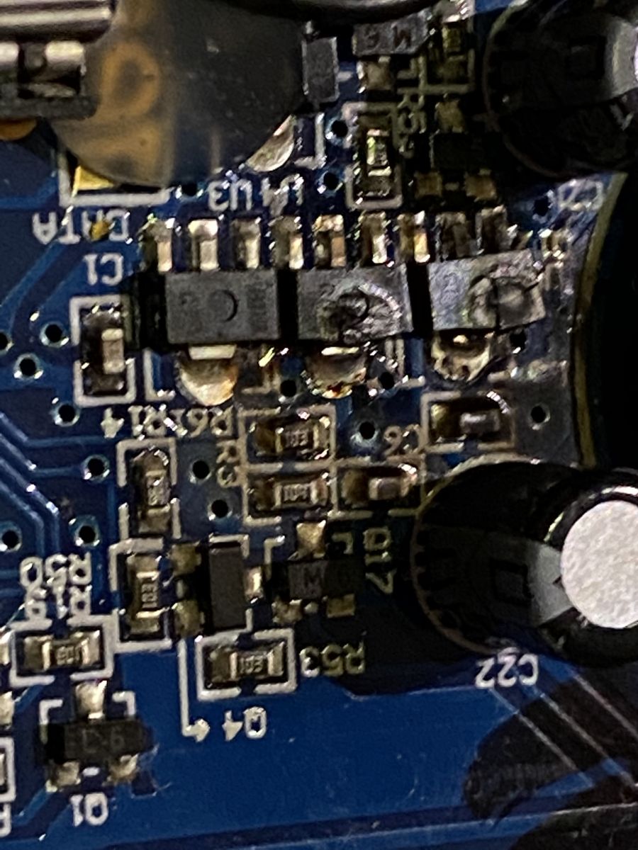

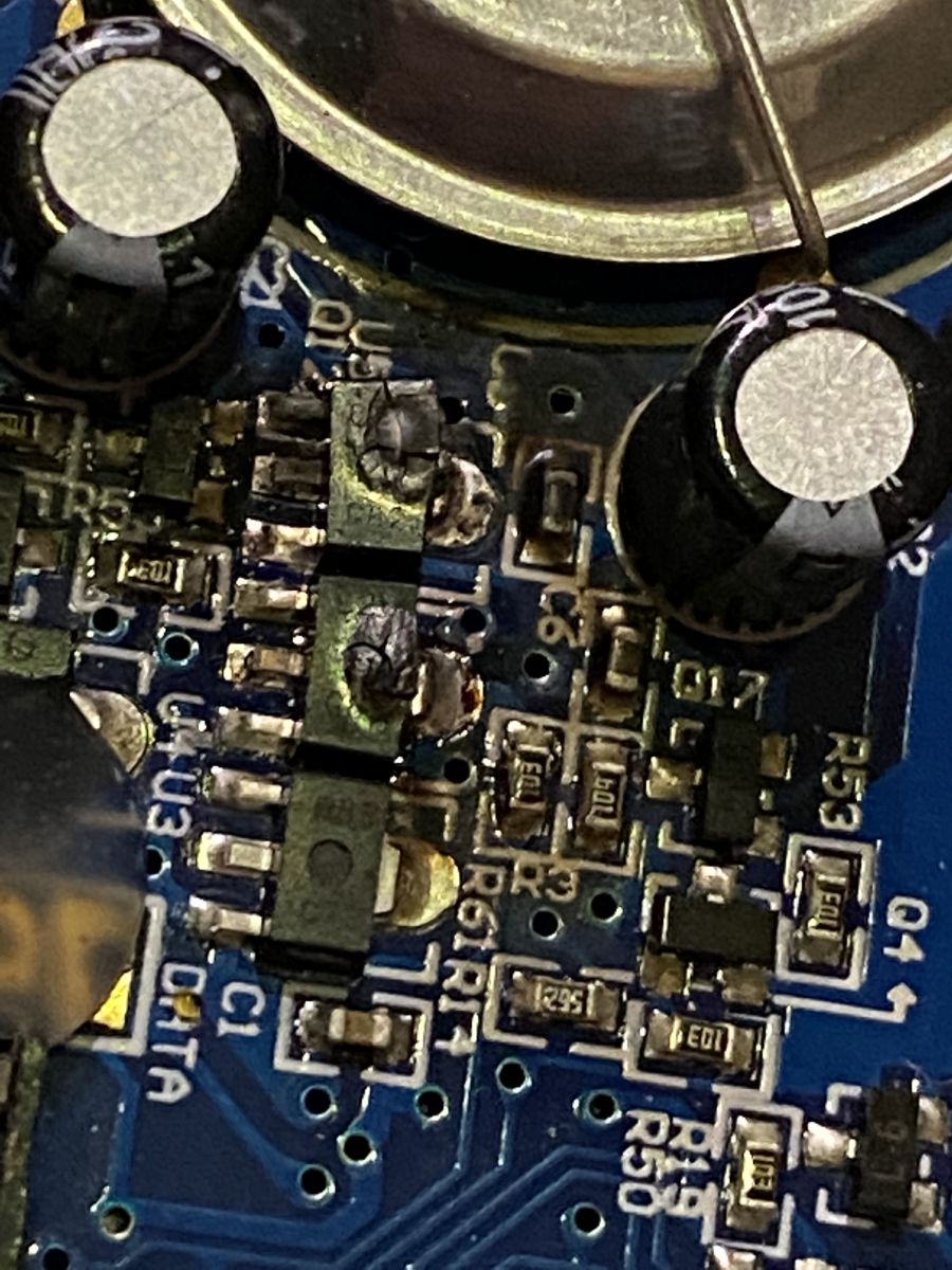

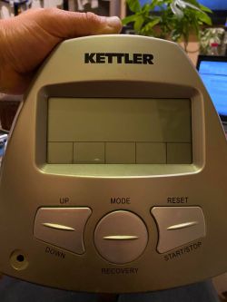

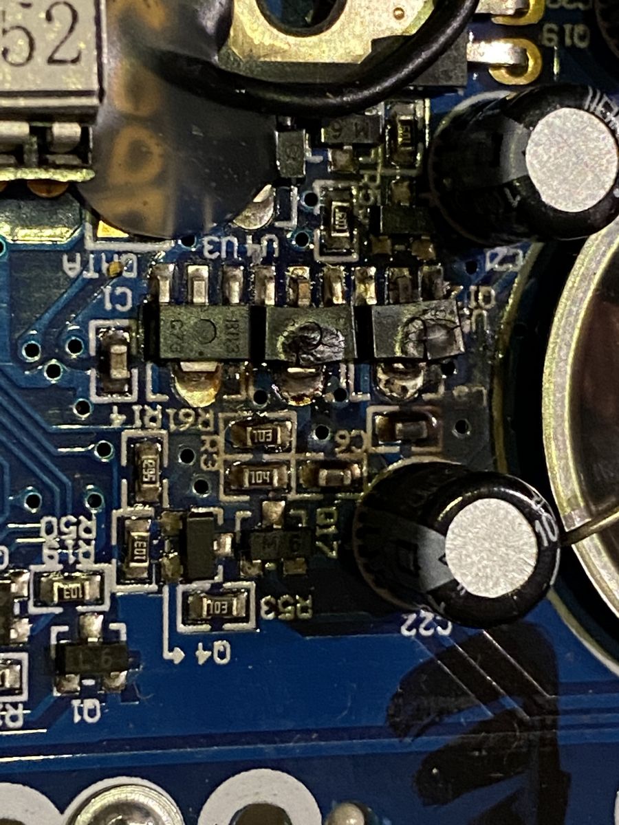

    Będę bardzo wdzięczny jeżeli wypowie się ktoś kto zna się na rzeczy i konkretnie oceni, czy warto czy dać sobie spokój. Mianowicie przez pomyłkę podłączyłem zły zasilacz do orbitreka, zamiast 9V podłączyłem 12V, po czym z komputerka który służy do sterowania orbitrekiem poleciała smuga dymu i zaśmierdziało. Po rozkręceniu obudowy komputera mój znajomy elektryk amator, pasjonata stwierdził, że przepaliły się... i tragedia. Chciałem się upewnić czy próbować naprawić sprzęt a może dać sobie spokój i sprzedać na części. Z góry dziękuję za pomoc ;) może ktoś ma dostęp do części zamiennych?

    #3 18952826
    mikiosea
    Posty: 14
    Pomógł: 2

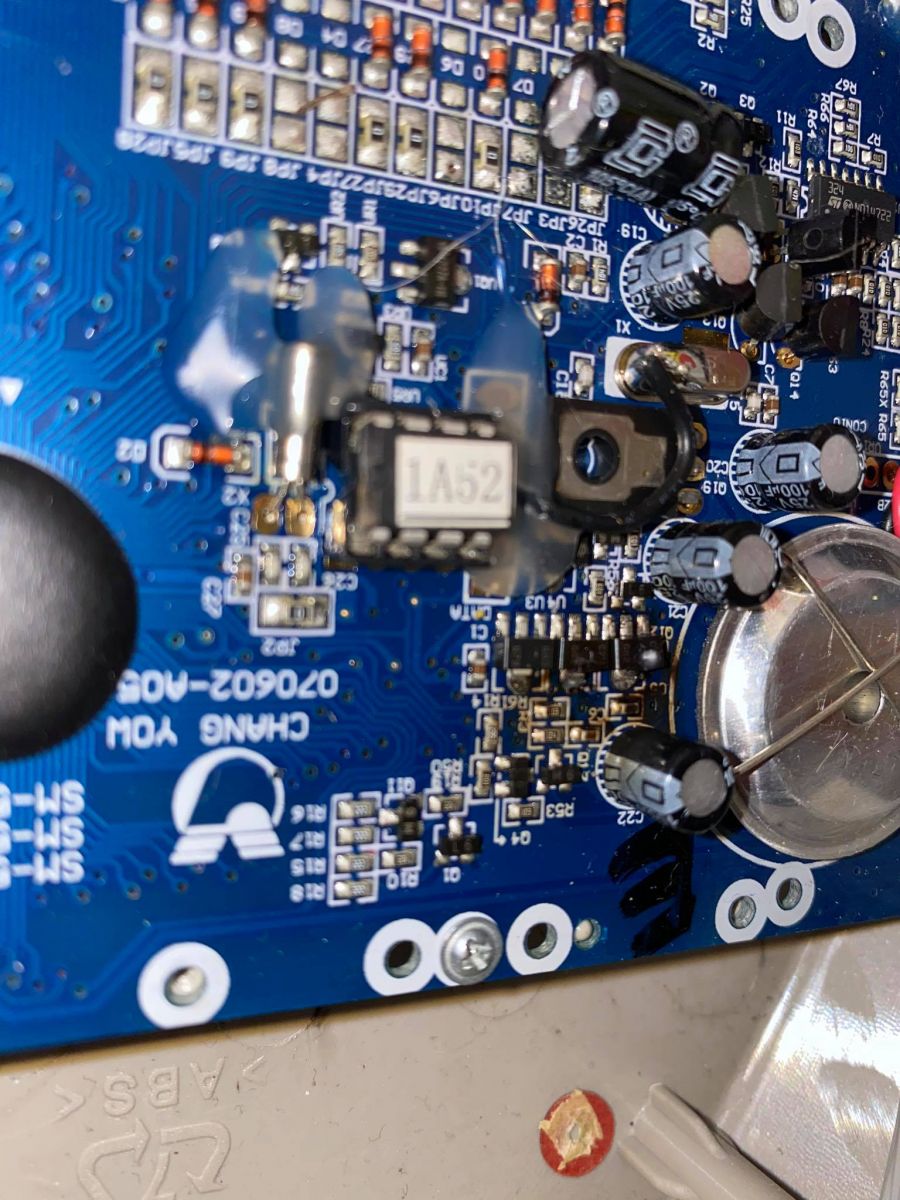

    Zrób zdjęcie lepszej jakości zaznaczonego miejsca.

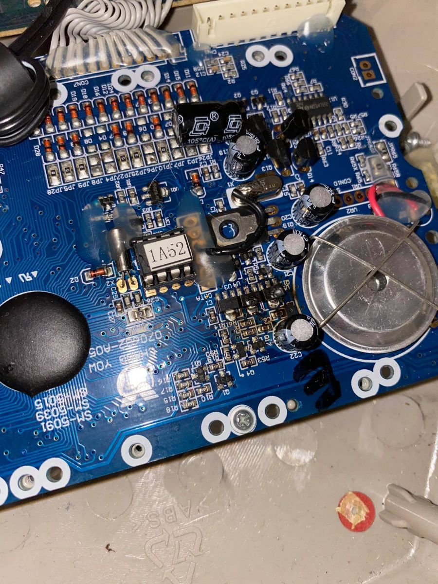

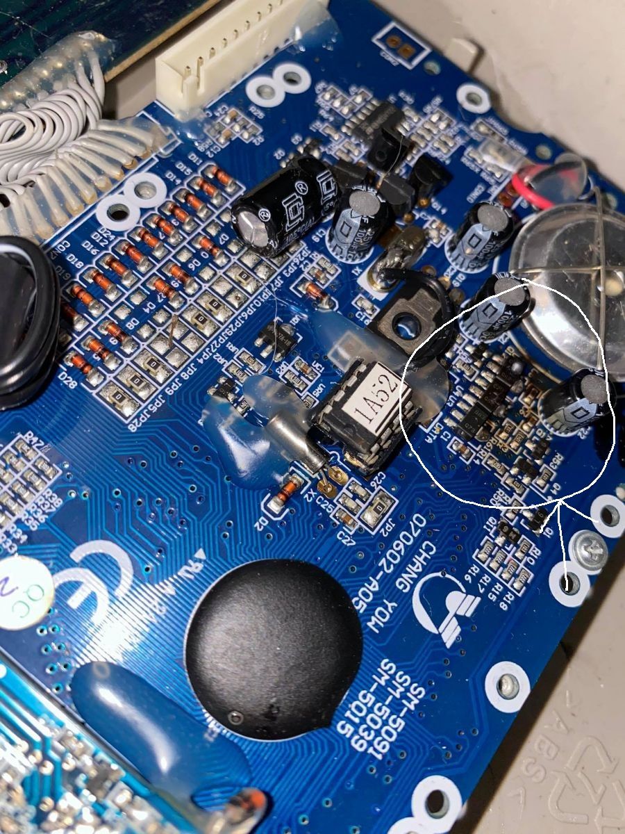

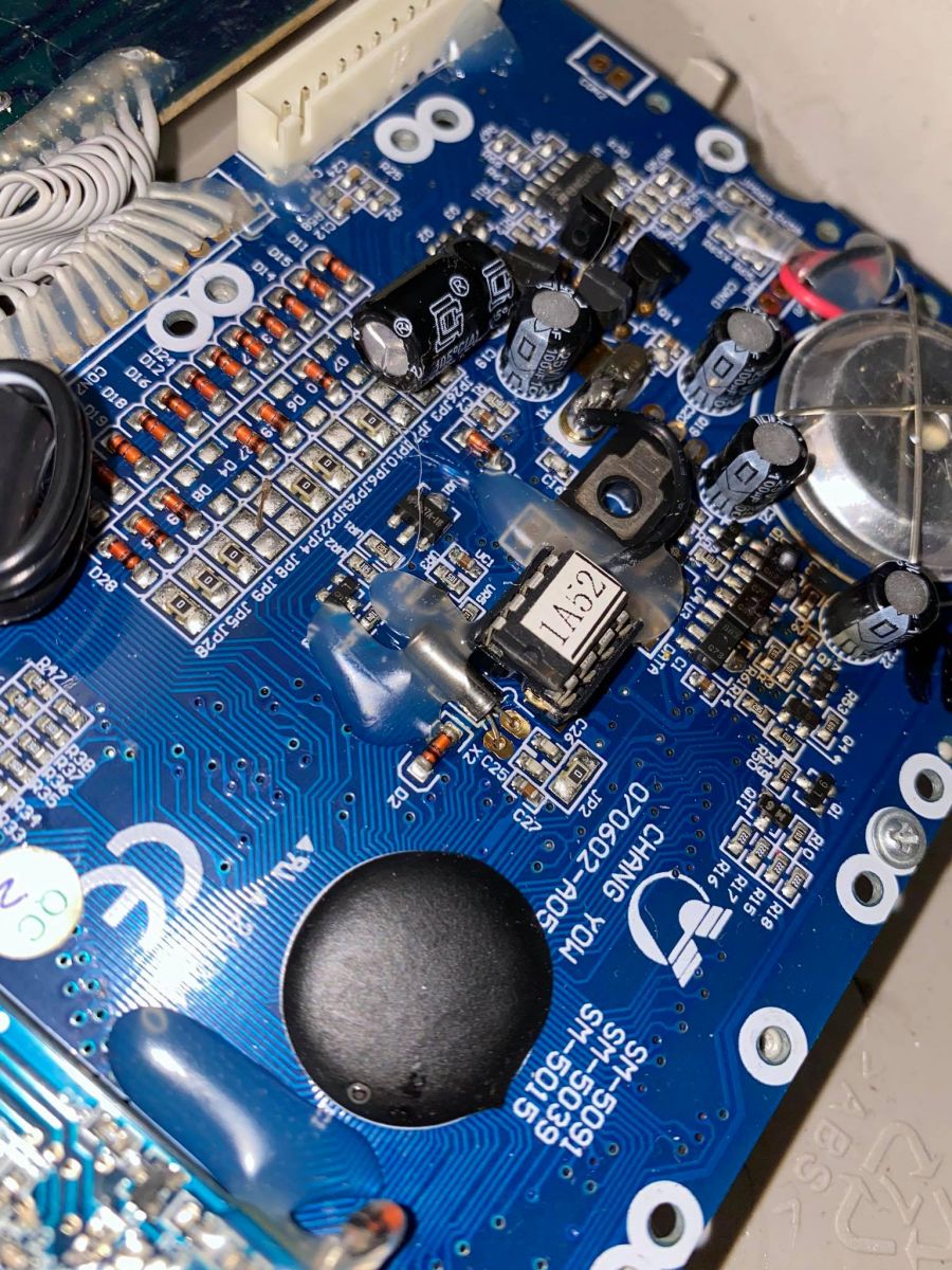

  • #4 18954272
    DamianZjg
    Poziom 5  
    Posty: 9
    Ocena: 10
    Orbitrek KETTLER model VERSO 307 - podłączyłem zasilacz 12V zamiast 9V Orbitrek KETTLER model VERSO 307 - podłączyłem zasilacz 12V zamiast 9V Orbitrek KETTLER model VERSO 307 - podłączyłem zasilacz 12V zamiast 9V

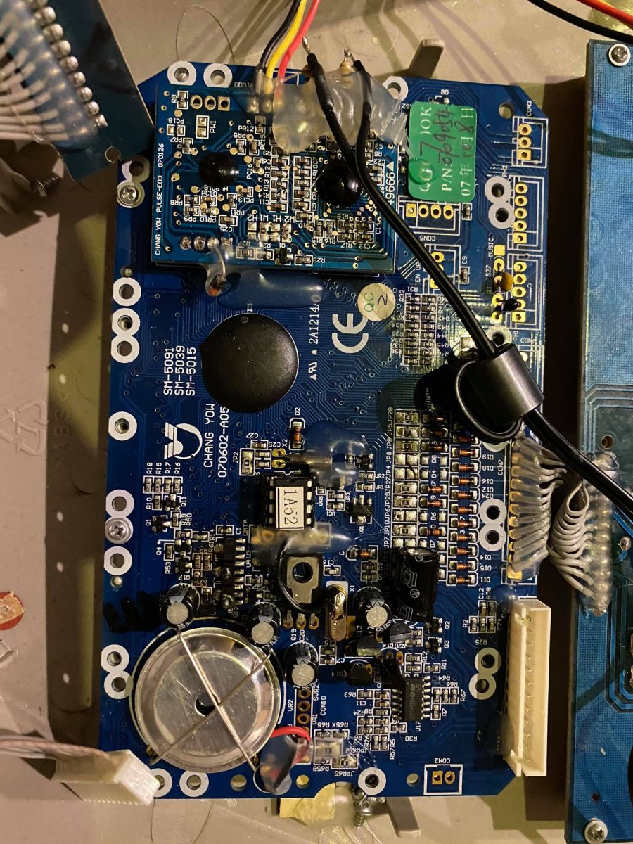

  • #6 18954383
    DamianZjg
    Poziom 5  
    Posty: 9
    Ocena: 10
    Sam nie będę się nawet zabierał do tego, chciałem zobaczyć co wy o tym sądzicie. Jeżeli jest szansa naprawy za 50/100zl oddałbym go do jakiegoś elektryka specjalisty ale dużo cwaniaków często prawie nic nie robi i bierze pieniądze dlatego chciałem się wcześniej zorientować w temacie. Dziękuje wszystkim za zainteresowanie 👍

    Jeśli byś znalazł serwis zajmujący się takimi sprzętami - może za 100 zł naprawi. Nikt inny raczej nie - bez schematu można jedynie zgadywać co to za elementy (wartości).
    #10 18954754
    yokoon
    Poziom 29  
    Posty: 1349
    Pomógł: 119
    Ocena: 144
    Większe zasilanie o 3V moim zdaniem nie powinno spowodować takiej usterki.
    Czy nie pomyliłeś biegunowości?

    #12 18956795
    teskot
    Spoczywaj w Pokoju
    Posty: 2969
    Pomógł: 420
    Ocena: 951
    Jeśli pomyliłeś to może być dużo więcej zniszczeń.
    Scenariusz optymistyczny: padły stabilizatory-można w granicach tej stówy wymienić. Pod warunkiem, że da się z tych "wybuchniętych" odczytać symbole. Albo na podstawie układu oszacować jakie powinny być.
    Scenariusz pesymistyczny: doszło do uszkodzenia procka i/lub pamięci. Naprawa niemożliwa.
  • #13 18957627
    DamianZjg
    Poziom 5  
    Posty: 9
    Ocena: 10
    Wybieram opcje drugą i daje sobie spokój sprzedam na części albo uszkodzony, dzięki bardzo za pomoc ;)
