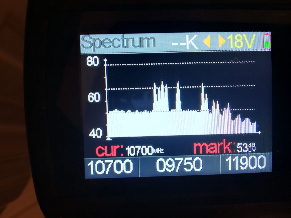

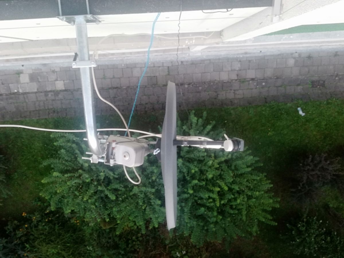

    Przy odbiorze z satelity Astra 28.2 stwierdziłem, że nie odbieram żadnej stacji FTA powyżej częstotliwości 11700MHz. Przy ustawianiu anteny patrzyłem na sygnały z satelitów Eutelsat na 16E, Astra 3 na 23,5E i Astra 4 na 4,8E, aby mieć jak najmocniejszy sygnał z nich.
    Przy ustawieniu na 28.2 antena patrząc z góry prezentuje się tak, jak na zdjęciu, nade mną jest jeszcze jedna kondygnacja.
    Ferguson Ariva 252 Combo, Digiality SF-1T - Odbiór z Astra 28.2
    Jak przesuwam antenę w kierunku wschodnim (do ściany), to zanik sygnału jest ostrzejszy (szybciej znika zupełnie) niż jak przesuwam w kierunku zachodnim (od ściany).

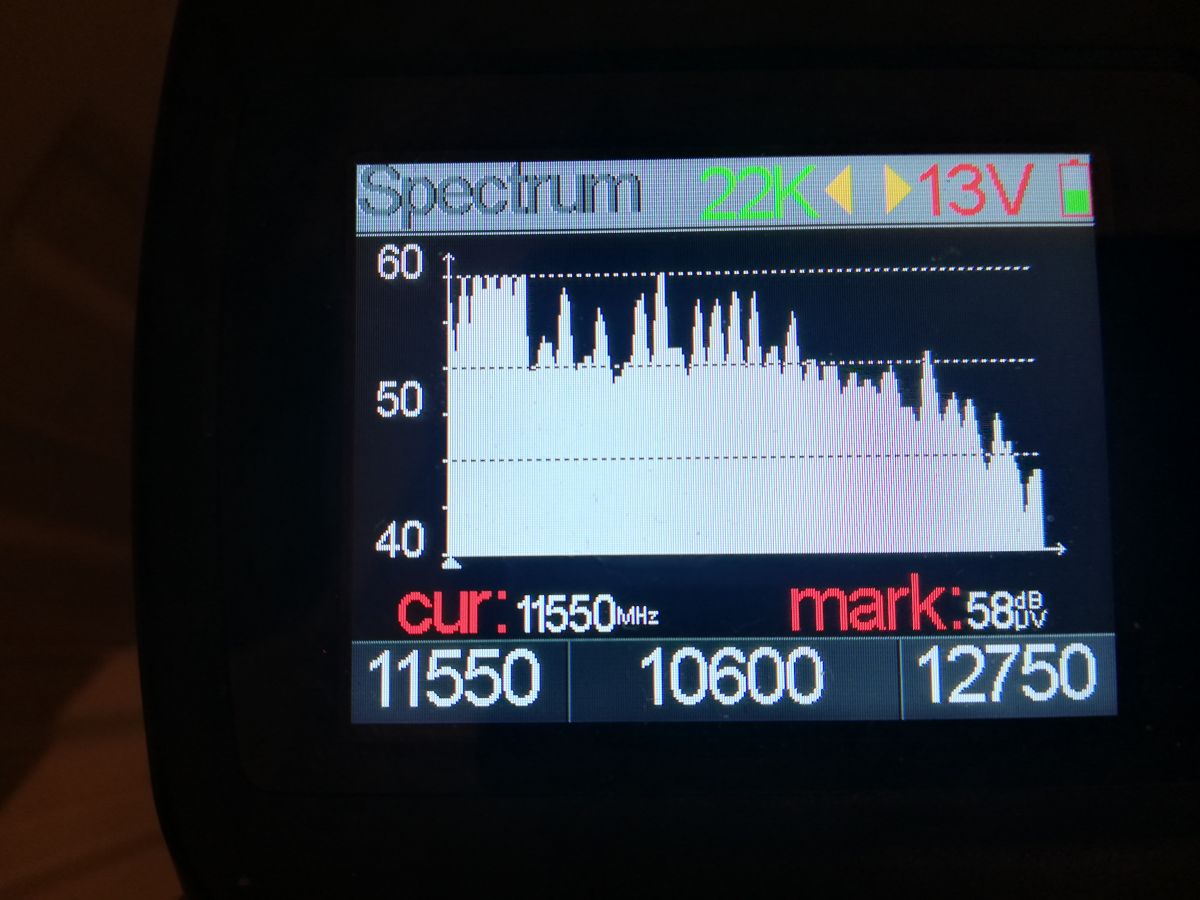

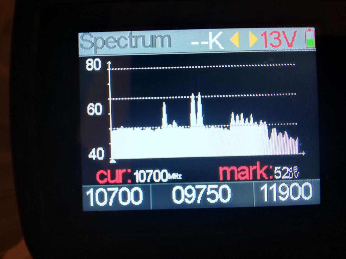

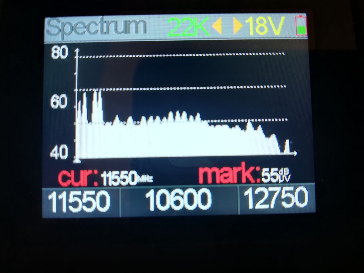

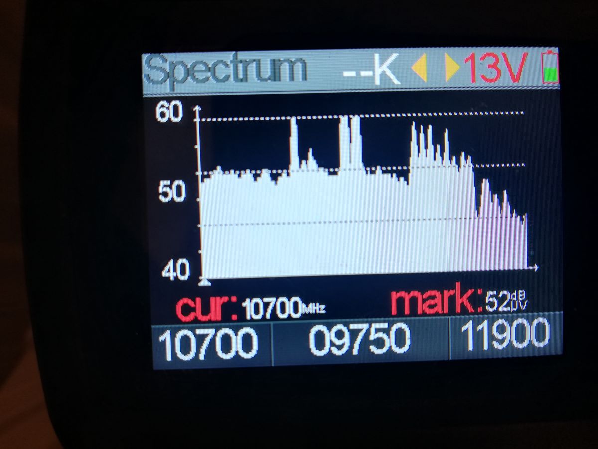

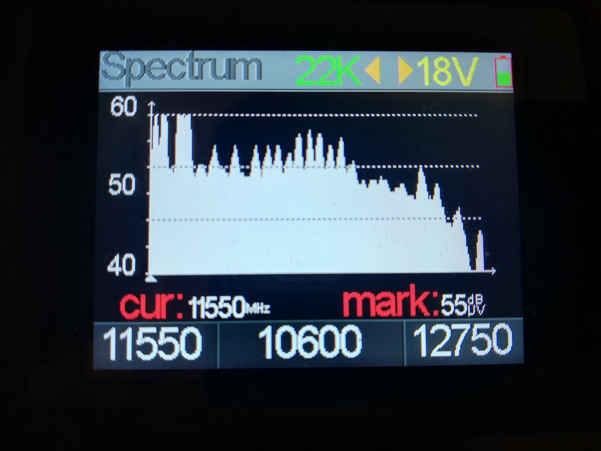

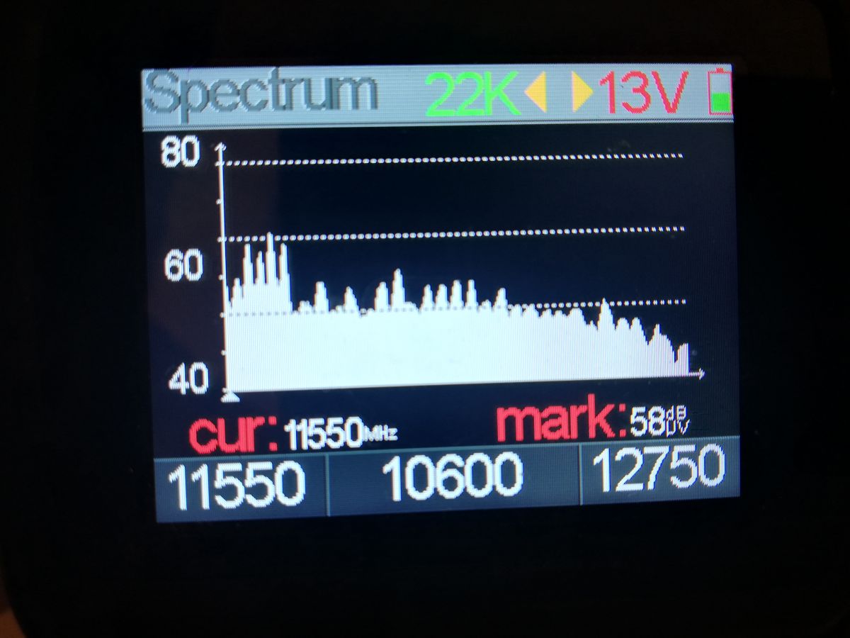

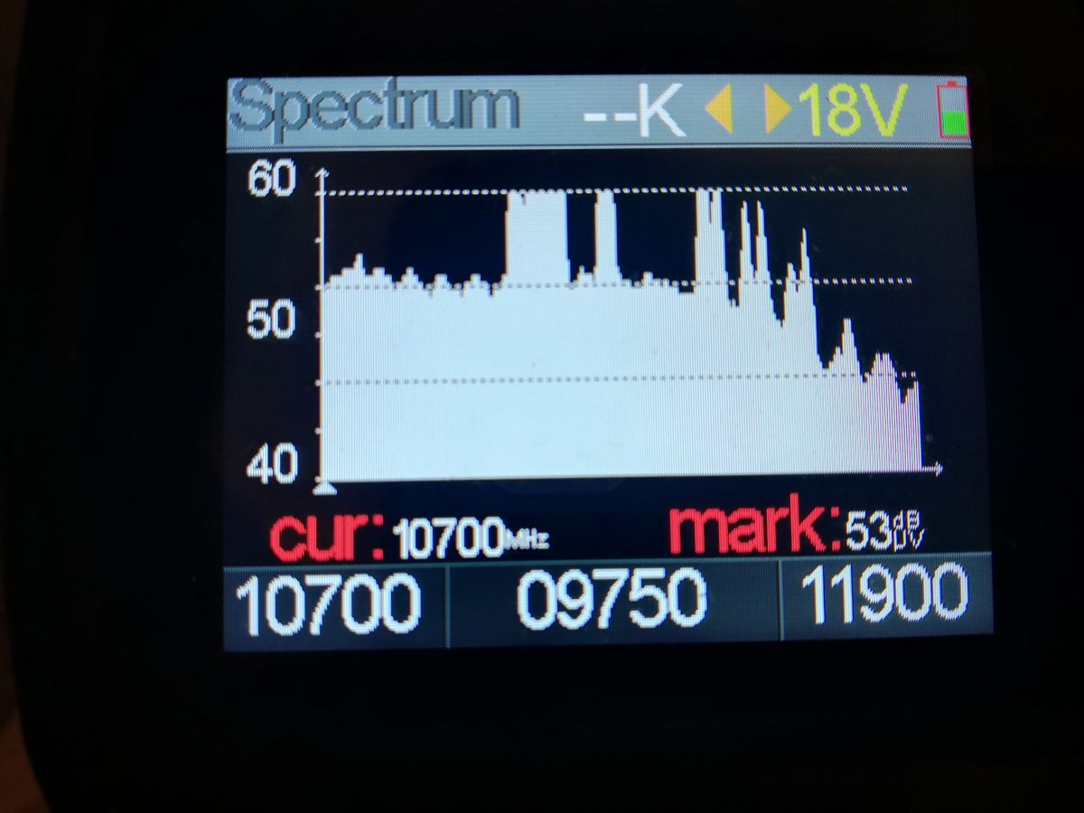

    Dla 28.2E tak wygląda widmo sygnału na PCM-1210:
    Ferguson Ariva 252 Combo, Digiality SF-1T - Odbiór z Astra 28.2 Ferguson Ariva 252 Combo, Digiality SF-1T - Odbiór z Astra 28.2 Ferguson Ariva 252 Combo, Digiality SF-1T - Odbiór z Astra 28.2 Ferguson Ariva 252 Combo, Digiality SF-1T - Odbiór z Astra 28.2 Ferguson Ariva 252 Combo, Digiality SF-1T - Odbiór z Astra 28.2 Ferguson Ariva 252 Combo, Digiality SF-1T - Odbiór z Astra 28.2 Ferguson Ariva 252 Combo, Digiality SF-1T - Odbiór z Astra 28.2 Ferguson Ariva 252 Combo, Digiality SF-1T - Odbiór z Astra 28.2
    Z czego to może wynikać? Moim zdaniem musi mieć miejsce jest jeden z następujących faktów:
    1. Wszystkie transpondery powyżej F=11700 są przestawione na wiązkę brytyjską a informacje na KingOfSat nie są aktualne - jeżeli tak, to nie ma tematu, nie mam technicznej możliwości instalowania ogromnej czaszy i nie mam parcia na próby odbioru stacji nieprzeznaczonych do odbioru na terenie Polski.
    2. Ściana bloku uniemożliwia odbiór - ale na niższych częstotliwościach odbiera bez problemu, więc jak?
    3. Używany konwerter ma za słabe parametry, może GT-LST40M będzie lepszy, a może kupić jeszcze inny, jaki?
    4. A może jest jakiś inny problem?
    Na innych satelitach przy odbiorze też jakość sygnału na dekoderze oscyluje w okolicach 70-75%. Antenę ustawiałem wielokrotnie i nigdy nie uzyskałem większej jakości (ale przy samym oglądaniu nie ma zaników). Na satelicie EutelSat 16E na niektórych transponderach wyciągam co najwyżej 20%, ale tu też subiektywna jakość jest w miarę dobra, tylko czasem drobne zakłócenia.

    Pewnie ze wszystkiego po trochu, ale patrząc na spektra to wygląda mi to najbardziej na tłumienie kabla. Jaki kabel antenowy (typ) jest od konwertera do dekodera, jak długi i ile lat wisi?
    Kabel jest biały, więc NIE przeznaczony do pracy na zewnątrz - jak się trafi marny jakościowo to już po jednym, dwu sezonach może zacząć sprawiać kłopoty.
    Instalację zrobiłem w zeszłym roku latem wykorzystując przypadkowe kable, które lata temu pracowały w instalacji TV kablowej bez żadnego problemu, a potem zalegały kilka lat w piwnicy z myślą, że kiedyś mogą się przydać. Myślę o pewnych zmianach (w tym wymiana konwertera) i w tym wymianę kabli na nowe czarne, przeznaczone do pracy na zewnątrz. Co do długości, to od anteny do połączenia w mieszkaniu to jest mniej więcej 4m i ten odcinek mogę wymienić bez problemu, a potem już w mieszkaniu jest zamurowany kabel 3m nie ro ruszenia.
    _cheetah_ napisał:
    Poza tym mikroskopijna ta antena jest... nie mówiąc o tym, że na obrotnicy skręt konwertera nie istnieje, co dodatkowo przyczynia się do osłabienia odbioru słabych sygnałów.
    Antena 60cm jest chyba typową wielkością. Akurat taką jakiś czas temu rozdawał Cyfrowy Polsat. Na obrotnicy, im dalej od kierunku południowego (na którym nie ma skrętu konwertera), tym cała antena jest bardziej przechylona na bok wokół "osi optycznej" i tym samym zapewniony jest skręt konwertera, czy tak nie jest?

    Wymieniłem antenę na Corab AS-90/ALU, a kabel na Triset 113PE. Ustawiłem antenę na najsilniejszy sygnał z Astra 2 (wtedy oś optyczna anteny jest równolegle do ściany bloku) i ponownie wyszukałem kanały. Znalazł dokładnie tyle samo, czyli to, co podaje Astra 2G. Wygląda na to, że satelity Astra 2E i Astra 2F są bardziej wysunięte na wschód, co w moim przypadku uniemożliwia ich odbiór. Właśnie https://pl.kingofsat.net/pos-28.2E.php podaje pozycje poszczególnych satelitów i to potwierdza moje przypuszczenie. Krótko mówiąc, mam przeszkodę architektoniczną i muszę się z tym pogodzić (lub ewentualnie zamontować antenę na dłuższym wysięgniku).
    Natomiast na Astra 1 i HotBird, przedtem było przeciętnie 75% jakości, teraz jest przeciętnie 80% jakości, nierzadko 85%, czyli powiększenie anteny coś tam daje.
