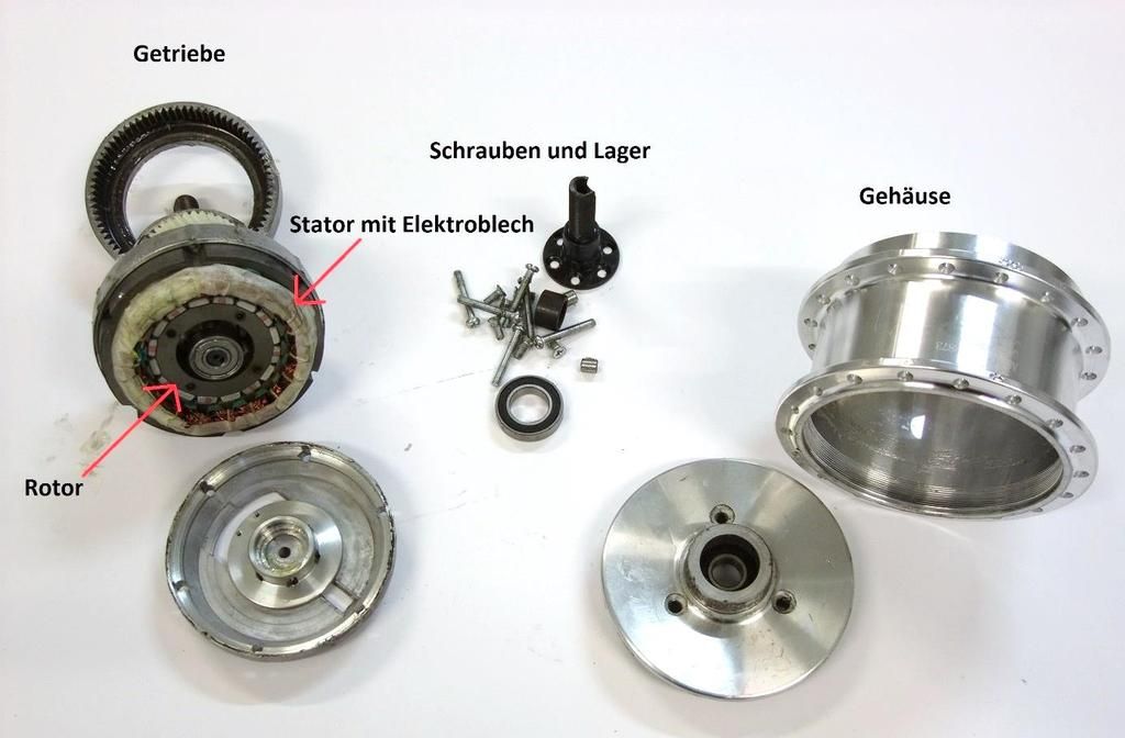

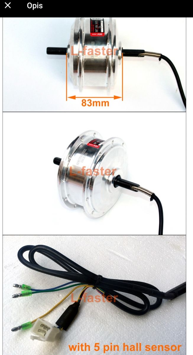

✨ Użytkownik zgłasza problem z silnikiem BBE3628A w rowerze Mifa, który objawia się trzaskami i zacięciami podczas jazdy. Po przejechaniu kilku tysięcy kilometrów, szczególnie po nierównych nawierzchniach, podejrzewa uszkodzenie łożysk lub zębatek przekładni planetarnej. W trakcie dyskusji poruszono kwestie dostępności części zamiennych oraz możliwości wymiany silnika na model ze sprzęgłem jednokierunkowym. Użytkownik rozważał zakup silnika MXUS XF08, a także metody demontażu uszkodzonego silnika, w tym podgrzewanie dekla w celu jego zdjęcia. Wskazano, że silnik BBE3628A może nie mieć kontroli położenia, co ułatwia wymianę na inny model.
