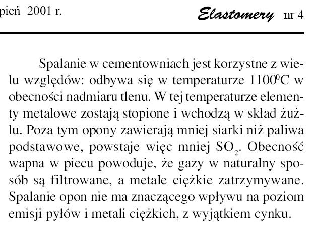

    Jak to w węglu też są metale nawet uran jest.
    Nie można wstawić linku
    W oponach jest mniej siarki niż w węglu
    Wybór pieca grzewczego CO zgazowujacego
    A siarkę to chyba łatwo związać wystarczy nasypać wapna i powstanie gips.
    Jeszcze zostaje wybór odpowiedniego pieca żeby się palio tak jak np. tu

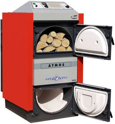

    To może taki?
