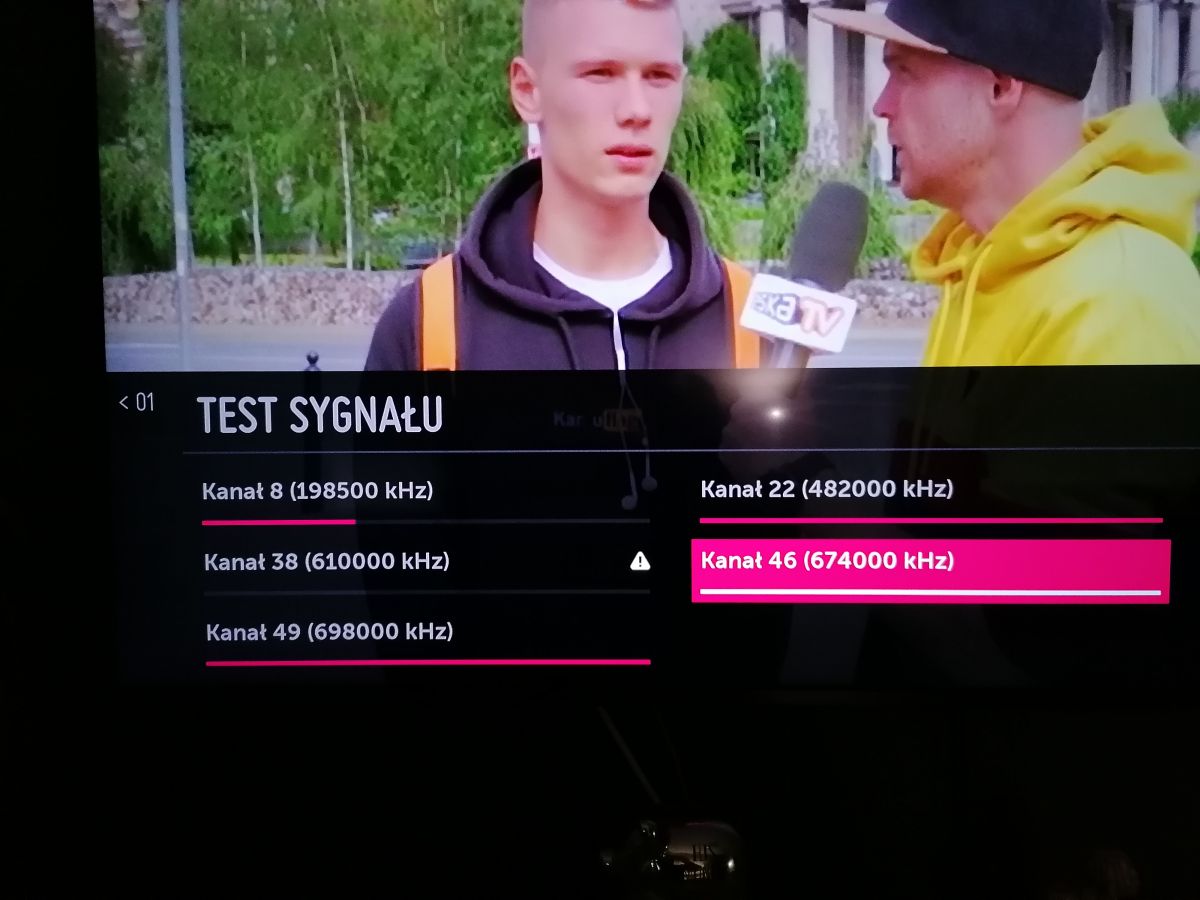

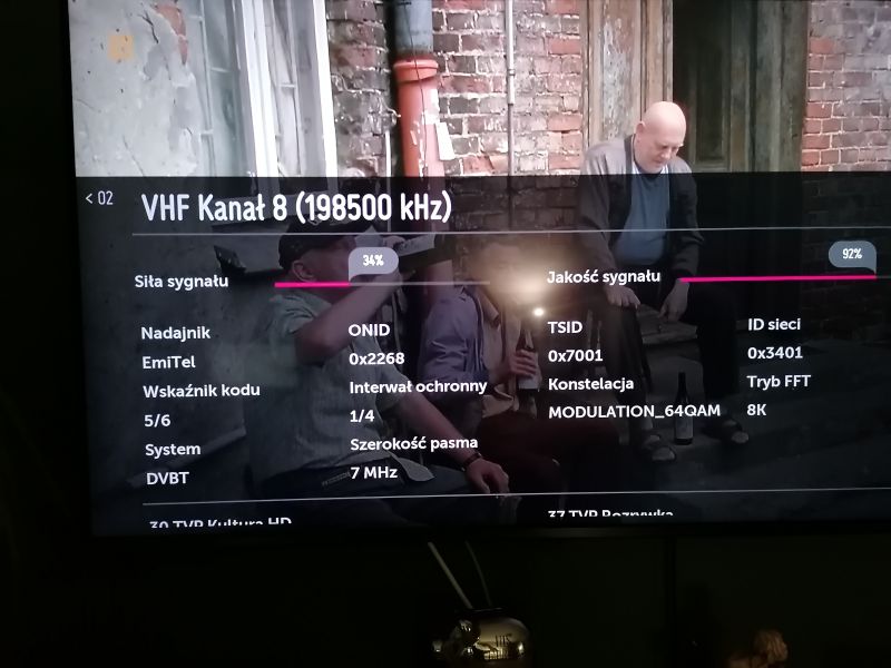

    Co można zmienić, poprawić by mieć lepszy sygnał na kanale 8. Pozostałe kanały mają dobry sygnał.
    Do nadajnika mam ok 22km (Krynice k. Białegostoku). Nowszy telewizor (LG) daje radę z odbiorem programów (zdjęcia są z niego), ale starszy (Sony KDL 40W5740) czasami ma problem z odbiorem. Nie wszystkie kanały można też na nim oglądać (ale to już chyba za stary telewizor jest).
    Jak poprawić odbiór sygnału na kanale 8? Antena 22km od nadajnika, telewizory LG i Sony KDL 40W5740

    Nie szukaj po sklepach.Nie wiem jak z tym modelem,ale podobna ,tyle ,że na polaryzację HV ,była nieosiągalna.Napisz meila z zamówieniem,lub zadzwoń do firmy.Przysyłają bardzo szybko.Twój wzmacniacz może być tylko na UHF.To dodatkowo ogranicza ci wzmocnienie na kanale 8.Czy sprawdzałeś może odbiór ,ale bez wzmacniacza?

    Sprawdzałem odbiór bez zasilonego wzmacniacza i odbioru nie było, ale to chyba normalne. Gdzieś przeczytałem, że niezasilony wzmacniacz tłumi mocno sygnał. Antenę kupowałem i montowałem dawno temu. Bardzo możliwe, że mój wzmacniacz pracuje tylko na UHF. Wcześniej nie pomyślałem o tym. Jutro zadzwonię do nich i kupię.

    Przy tej odległości jeśli nie ma większych przeszkód terenowych - wyrzuć go i zamontuj symetryzator.

    Trochę się tego obawiam, gdyż obecnie mam podłączone 2xTV a zamierzam dodać jeszcze co najmniej jeden TV i nie wiem czy wtedy sygnał nie będzie za słaby. Jeśli moja obecna antena nie obsługuje VHF i pomimo tego mam siłę sygnału na poziomie 34% to może być za mało dla tej instalacji (nie wiem czy można to w taki sposób interpretować). Ale to jest tylko moje gdybanie. Jako, że antenę mam zamontowaną na spadzistym dachu nie za bardzo mam ochotę na eksperymenty czy bez wzmacniacza będzie działało, gdyż za każdą zmianą konfiguracji musiałbym wychodzić na dach. Chyba nie będzie się nic złego działo jeśli ze wzmacniaczem będzie maksymalny sygnał.

    Dołóż do dipola tej anteny pręt miedziany, aluminiowy aby "dorobić mu dipol do VHF". Do całości jakieś ok 70cm, zacisnąć mocno trytytkami. Może wystarczy to.
    Jak masz wzmacniacz w antenie na kanały 21-69 to wymiana go na 6-60 lub zamień na symetryzator..

    Kupiłem antenę poleconą przez kolegę @borg77. Wymieniłem i mam na wszystkich kanałach praktycznie 100/100. Wymieniłem też wzmacniacz. Najprawdopodobniej cała instalacja chodziła by poprawnie bez wzmacniacza, ale nie chciało mi się tego testować i biegać po dachu. Co do firmy Barczak to dodzwoniłem się do nich i podali mi namiary na firmę która kupuje od nich anteny w Białymstoku.
