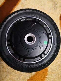

    Posiadam taką oto hulajnogę elektryczną, kupioną na Allegro:
    hulajnoga elektryczna Lambo lx-400 prośba o pomoc w doborze podzespołów
    Podzespoły:
    hulajnoga elektryczna Lambo lx-400 prośba o pomoc w doborze podzespołów hulajnoga elektryczna Lambo lx-400 prośba o pomoc w doborze podzespołów
    hulajnoga elektryczna Lambo lx-400 prośba o pomoc w doborze podzespołów hulajnoga elektryczna Lambo lx-400 prośba o pomoc w doborze podzespołów hulajnoga elektryczna Lambo lx-400 prośba o pomoc w doborze podzespołów

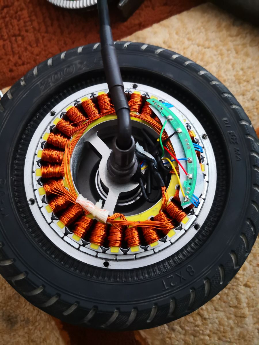

    Przy zmianie ustawień na wyświetlaczu LCD-S5, wyciągała nawet 60 km/h przez pierwszy kilometr na pełnej baterii. Ale chyba przedobrzyłam coś z ustawieniami. Wszystko było OK do czasu, póki silnik nie zaczął głośno chodzić i szybko się nagrzewać. Był taki moment, że przy wjeździe pod górę ze stałą prędkością 30 km/h na 4 biegu, hulajnoga straciła moc. Założyłam że silnik sie uszkodził i kupiłam nowy z sterownikiem na Ali Express:
    Nowy sterownik okazał się za duży i ilość kabli się nie zgadzała (wiem... mój błąd, że nie policzyłam kabli, ale bardziej zależało mi na silniku, ponieważ sądziłam że kontroler jest nadal sprawny). Co się później okazało, w oryginalnym kontrolerze przepaliły się mosfety, więc je podmieniłam z nowego. Coś jednak nie zadziałało bo hulajnoga chodziła przez pierwsze 5 minut na 80% i miała wspomaganie, a później wspomagania nie było i jechała max do 50 km/h. To wszystko w miejscu przy uniesionym kole.
    W związku z tym, moja prośba o pomoc, w doborze kontrolera lub podesłanie linku, gdzie mogłabym takowy zakupić. Nie mogę go nigdzie znaleźć, a przejrzałam już sporo aukcji.
    Mam też wątpliwości, czy te wszystkie podzespoły będą ze sobą pasowały... Nowy silnik ma 36V, a oryginalny nie jest nigdzie opisany, ale kupilam taki, żeby pasował do oryginalnego kontrolera DC36V.
    Jakby ktoś mógł się wypowiedzieć na ten temat - będę wdzięczna :)

    Nie wszystkie przewody że sterownika trzeba połączyć.
    Tu masz typowy sterownik z nisko poziomowym hamulcem.
