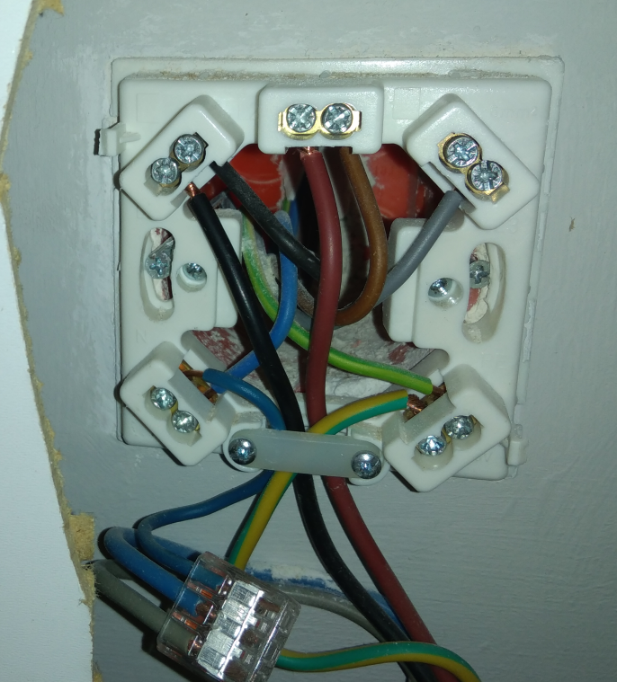

    Płytę Samsung posiadam od około 2,5 lat i w tym czasie zdarzyło się, że kilka razy wywaliło zabezpieczenia. Myślałem, że mogło to być spowodowane przegrzaniem się płyty - wszak płyta jest umieszczona w takim miejscu, że odprowadzenie ciepła nie jest takie łatwe, bo jest to sprzęt schowany. Generalnie odczekanie czasu aż płyta ostygnie pomagało w tych kilku przypadkach, jakie do tej pory się zdarzyły.
    Budynek jest nowy, tak że instalacja również nie powinna mieć problemu z takim obciążeniem. Zabezpieczenie jest dwustopniowe (skrzynka z zabezpieczeniami w mieszkaniu i druga na klatce).
    Po dzisiejszym wyłączeniu zabezpieczeń problem nie jest już taki prosty do rozwiązania, ponieważ tak jak wcześniej wywalało zabezpieczenie w skrzynce w mieszkaniu, tak teraz doszło też wywalenie zabezpieczeń na klatce i co ciekawe, razem z brakiem zasilania płyty zabrakło napięcia również w gniazdkach w salonie.
    W skrzynce w mieszkaniu jest zabezpieczeń kilkanaście natomiast na klatce tylko 3 i tylko jeden jest "off', a nie działa płyta i gniazdka w salonie. Czy jest możliwe, że na jednym z trzech zabezpieczeń na klatce były razem podłączone płyta i kilka gniazdek w salonie? Wydawało mi się, że siła jest na osobnym zabezpieczeniu a wszystkie pozostałe punkty rozdzielone na dwa pozostałe zabezpieczenia, ale chyba się mylę.
    Podejrzewam, że to raczej problem płyty i w związku z tym pytanie do Was o możliwe sposoby rozwiązania problemu. Chyba nie obejdzie się bez wizyty fachowca, ale na to już nic nie poradzę. Będę wdzięczny za wszelkie sugestie, co do diagnozy problemu i ewentualne namiary na kogoś kto będzie w stanie skutecznie naprawić płytę.
    Paweł
    Zdjęcie puszki w ścianie do której podłączona jest płyta, wygląda na to, że tu jest ok.
    Indukcja Samsung NZ64H57477K - powoduje wyłączenie zabezpieczeń

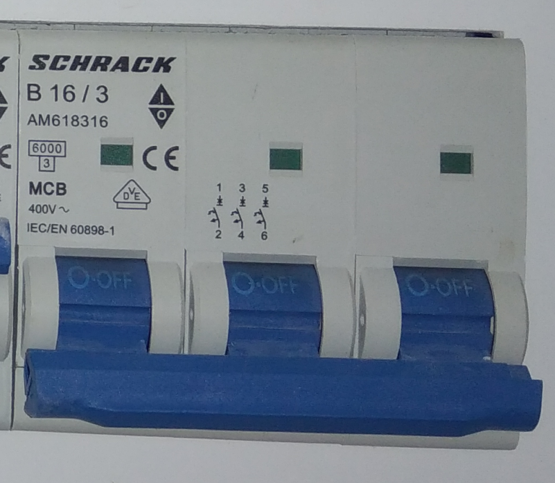

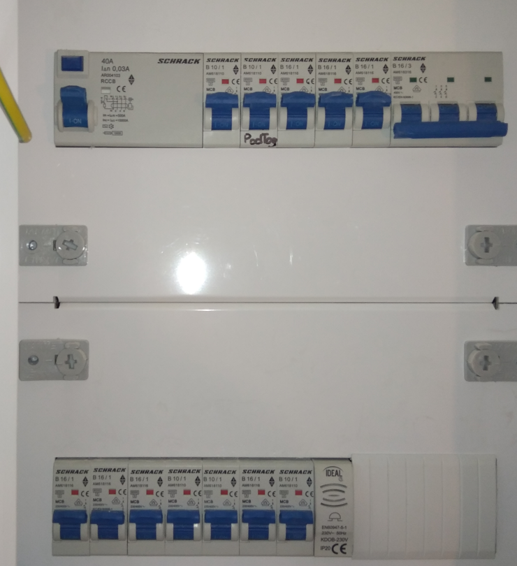

    A napisz jakie ( a najlepiej zrób wyraźne fotki) są zabezpieczenia w domu i na klatce.
    Istnieje prawdopodobieństwo jednoczesnego działania na tej samej fazie sekcji płyty ( jest połączona dwufazowo , N i PE.) z odbiorem na pozostałych gniazdach w domu, nawet jak są oddzielnie zabezpieczone w domowej rozdzielni, spotykają się na zabezpieczeniu na klatce ( czy tam jest licznik?)
    Pozdr. J.

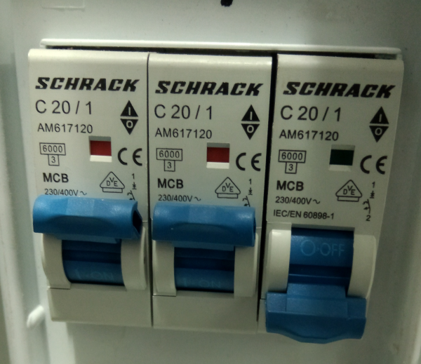

    Dzięki za odpowiedź.
    Na klatce są trzy zabezpieczenia:
    Natomiast w mieszkaniu wygląda to tak:
    Indukcja Samsung NZ64H57477K - powoduje wyłączenie zabezpieczeń Indukcja Samsung NZ64H57477K - powoduje wyłączenie zabezpieczeń
    W tym momencie sytuacja wygląda tak, że próba włączenia w mieszkaniu zabezpieczenia potrójnego do płyty grzewczej skutkuje wyłączeniem jednego zabezpieczenia na klatce (tego które na pierwszym zdjęciu jest w pozycji dolnej).
    Myślałem też, aby wymienić to potrójne zabezpieczenie w mieszkaniu, nie kosztuje wiele, a wykluczyłbym jeden scenariusz. Stawiam na uszkodzenie płyty, ale jeśli okazałoby się, że to jednak wada w instalacji elektrycznej, to czy nie powinno się to ujawnić już znacznie wcześniej?

    No niestety wskazuje to na uszkodzenie w płycie, pewnie przy jakimś przepięciu ( zakładam że nikt nie grzebał przy jej podłączeniu i np nie pomylił N z L przy podłączonym drugim L) zadziałał warystor i teraz daje zwarcie.
    Jak będziesz dalej bawił się tymi bezpiecznikami to popalisz ścieżki w filtrze zasilacza płyty.
    Pozdr. J.

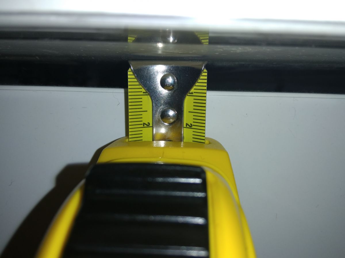

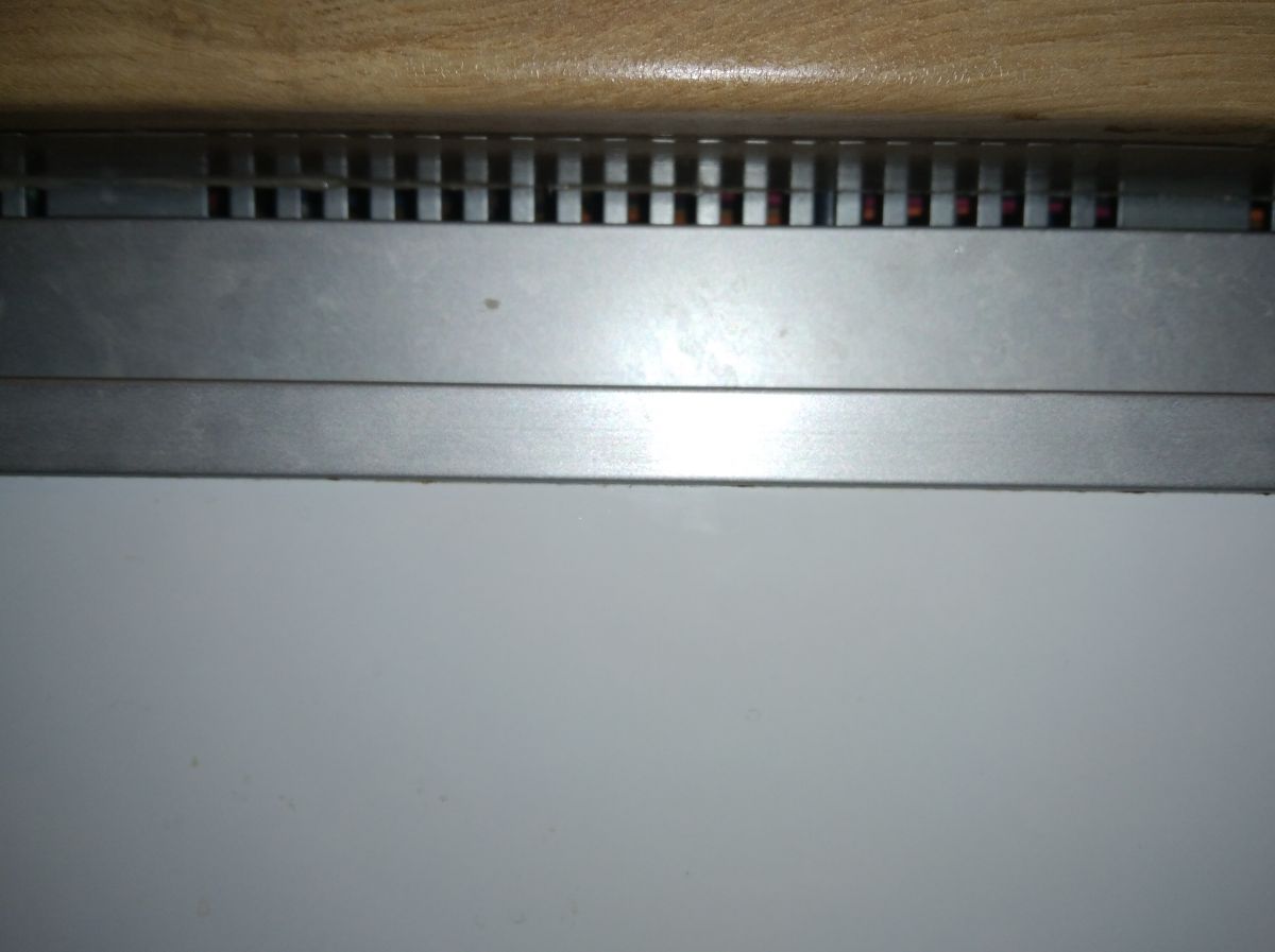

    Dzisiaj rzeczywiście żona trochę więcej użytkowała - przez kilka godzin z niewielkimi przerwami były zajęte 2, sporadycznie 3 pola (wszystkie bez opcji P) i trochę się nagrzało pod płytą - domyślam się, że w środku płyty było tak gorąco, że nie dałbym rady dłużej utrzymać palca.
    Zastanawiam się na ile kwestia jest w odprowadzaniu ciepła. Serwisant który naprawiał wcześniej płytę twierdził, że szczeliny które są tuż pod blatem oraz przy podłodze są wystarczające do zasysania i odprowadzania ciepła.
    Pod płytą jest szuflada ze sztućcami i ciepło które oddaje płyta chłoną sztućce powodując całkiem wysoką temperaturę w miejscu pod płytą (pomimo szczelin).

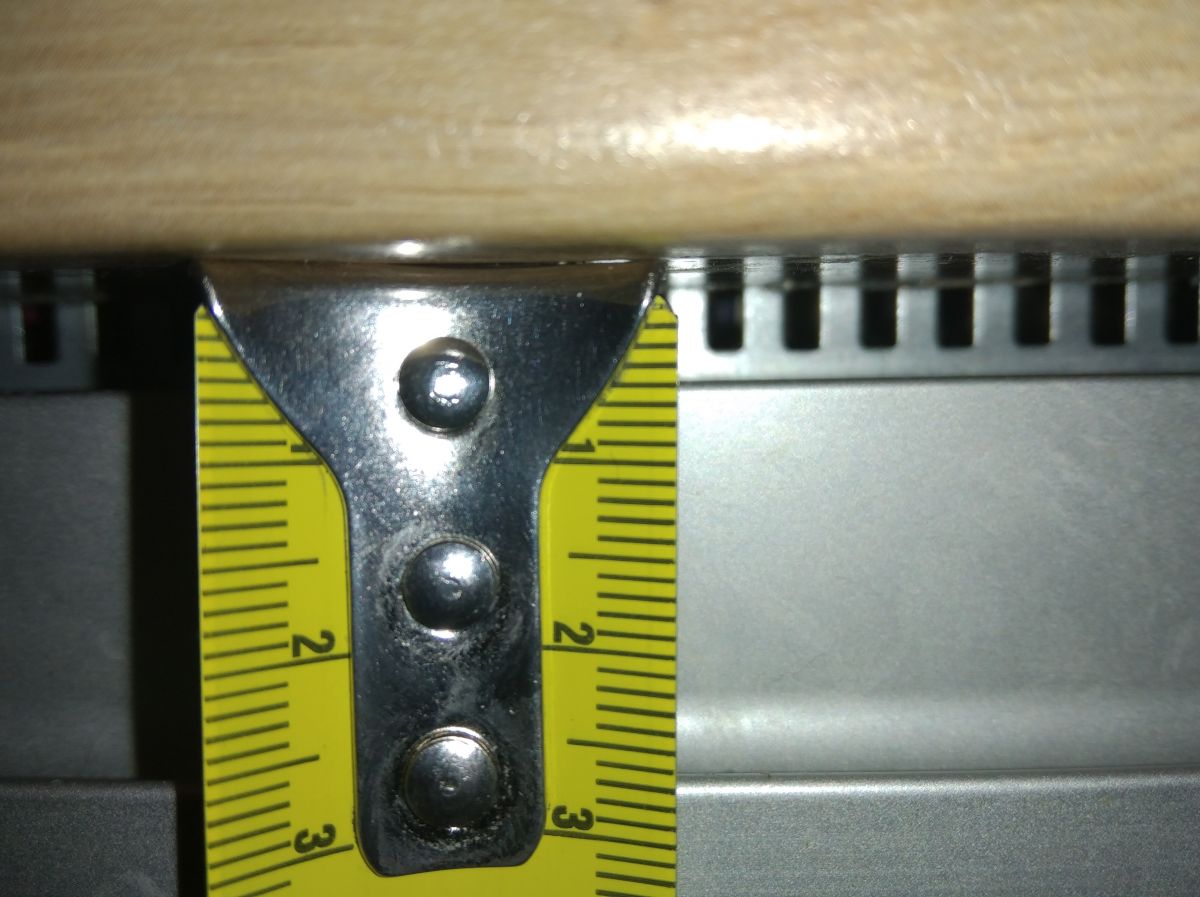

    Załączam zdjęcia szczeliny pod blatem (dwa pierwsze) oraz szczeliny miedzy dolną listwą a szafką. W obu przypadkach jest te kilka milimetrów (6-8).
    blat ma grubość 38mm, więc chyba nie odbiega wiele od standardu na jaki przewidziane są płyty.
    W poprzednim mieszkaniu miałem płytę ceramiczną, która z tego co pamiętam miała jeszcze gorszą wentylację i zdarzyło się że zaniemogła, ale to w sytuacji mocnego przeciążenia. Po schłodzeniu działała dalej.
    Czy to oznacza, że indukcje wydzielają więcej ciepła w kierunku szafki(zakładając taką samą moc pobieraną z sieci)?
    Jak oceniacie obecną wentylację i czy szuflada ze sztućcami ma w tym przypadku duże znaczenie i mogła przyczynić się do przepalenia płyty?
    Dziękuję z góry za odpowiedzi.

    Szczelina 1 cm? Powinno być min. 2 cm, tak podają instrukcje większości płyt indukcyjnych. W przypadku tego modelu instrukcja też podaje 2... tylko że "mm" (milimetry).

    Dzięki Przemek7, to by tłumaczyło zachowanie tej płyty. Dla mnie to dziwne, że nie ma jakiegoś rodzaju zabezpieczenia termicznego, a płyta była raczej z górnej półki cenowej. może te dwa milimetry są w sytuacji, kiedy płyta ma dużą przestrzeń pod sobą skąd ciepło może swobodnie uciekać, ale to raczej mija się z normalnym zastosowaniem płyty, gdzie każdy wykorzystuje dostępną pzestrzeń na szyflady itp. u mnie sztućce mocno się nagrzewają.
    Szczelina po stronie wywiewu jest co prawda 7-8mm ale dodatkowo jest luz miedzy blachą płyty a blatem (tak około 6mm, więc teoretycznie cała kratka wywiewowa jest odkryta, ale wąskie gardło tworzy szczelina.
    Ponieważ w naprawę płyty nie będę już pchał funduszy, muszę pomyśleć o nowej płycie. Czy jest jakiś model, który polecałbyś "wytrzymały" do zabudowy jaką zaprezentowałem? budżet 1300-1500zł.

    Jak padła Ci po raz 3 to znaczy, że masz ewidentnie źle zainstalowaną płytę - składaj reklamację do montera, który podbijał gwarancję.
    Nie czytałem uważnie, ale tak samo jak masz piekarnik bez zrobionej izolacji to padnie Ci dość szybko płyta. To samo jak masz szufladę pod indukcją bez obiegu powietrza - płyta wyrzuca i pobiera równocześnie gorące powietrze.
    Ja mam szafkę, podczas mocnego gotowania nawet otwieram drzwiczki dla bezpieczeństwa i wszystko chodzi od wielu lat.

    Brak N... dobry trop!
    Proszę spojrzeć na zdjęcie w pierwszym poście. Takie N (niebieski) to nie jest N... Stąd (np. 275V) wyzwalanie warystorów (objaw przepięcia) w płycie lub przebijanie tranzystorów mocy.
    Serdeczne pozdrowienia dla stolarza, który to wykonał.

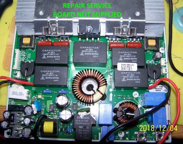

    Ciekawy post. Co do tego modelu to masz 2x wentylatory, oddzielone 2x moduły bez wspólnego radiatora, więc konstrukcja jest bardzo dobra.
    To CTN464 była z 1x wentylatorem ze wspólnym radiatorem i ta konstrukcja ze stabilizatorami 5v bez radiatora - zgadza się, jest fatalna. Aczkolwiek na zachodzie Samsung poprawił konstrukcję:
    W obu tych konstrukcjach największą wadą jest zastosowanie izolacji pod IGBT, powinna być ceramiczna podkładka z dobrą pastą, a nie plastikowa, która ma fatalne właściwości. Kolejną wadą płyt Samsunga jest Booster i duże pole. Ponad 3kW na duże pole skutecznie zabija IGBT.
    Co zrobić, by się nie psuła?
    Zastosować dobrej jakości tranzystor, podkładki ceramiczne i dobrą pastę - mowa o największym polu, gdzie w 95% to właśnie IGBT od tego pola padają.

    U kolegi Paula-K problem wynika z podłączenia N.
    lepsze tranzystory, podkładki... Te moduły padały też na IXYSAch bez podkładek (fabryczne rozwiązanie S., izolowana struktura tranzystora-obudowa). Oprócz problemu lepszych/gorszych podkładek jest jakiś błąd w sterowaniu tranzystorów mocy. W nowszym modelu sterowanie to nadal transformator zasilany większymi tranzystorami. W starym dwu-eny smd, teraz jakaś większa obudowa tranzystora (TO-92?). Jest progres. 1980 r?
    Ciekawy mod z tą blachą na obudowach tranzystorów... Jaki % mocy to może jeszcze odebrać? ;)
    Fabryczny kabel S. to linka tymczasem na zdjęciu przyłącza widać drut. Pytanie - czy jest jeszcze jakieś złącze, przedłużenie kabla pomiędzy płytą a przyłączem. W jakim stanie? Kolega Paul coś nie zagląda na forum a liczę, że jeszcze "wypadną trupy"...
    Fajne to N na drucie "oświetleniowym"? Stolarz u Paula mógł podłączyć płytę. Że też elektrycy nie robią mebli!?
