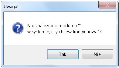

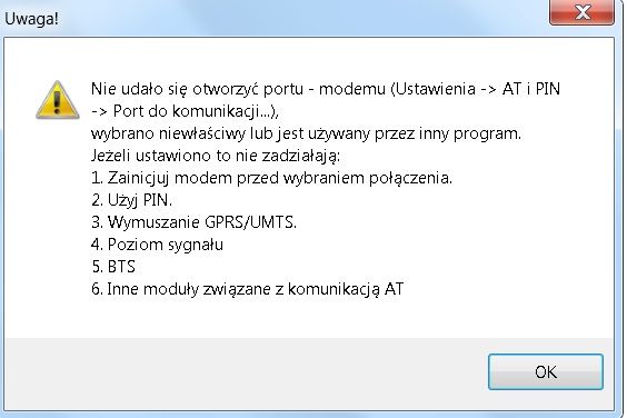

  • #5 18975755
    poldzer
    Posty: 678
    Pomógł: 15
    Ocena: 81
    Gdy wybieram opcję połącz:
    Modem E3131s2 po aktualizacji softu na E3131 Update 22.158.13.00.547 nie jest wykrywany Modem E3131s2 po aktualizacji softu na E3131 Update 22.158.13.00.547 nie jest wykrywany
  • #6 18975759
    przeqpiciel
    Specjalista Sieci, Internet
    Posty: 2499
    Pomógł: 285
    Ocena: 238
    poldzer napisał:
    Podpowiesz krok po kroku, jak to ogarnąć?
    Nie wiem czy dobrze rozumiem, ale nie ma modemu na liście portów com w menedżerze urzadzeń.
    A cokolwiek na liscie com masz? Moze jak wyzej zobacz ten program topnetinfo?
    Com1 chyba drukarki czy czegoś i lpt.
    Dodałem w poscie co wywala topnet info
    ALLELUJAAA ALLLELLLUUJAAAA Modem naprawiony!!!!
    Wystarczyło użyć tego skryptu: (za drugim u mnie razem pokazało go jako modem)
