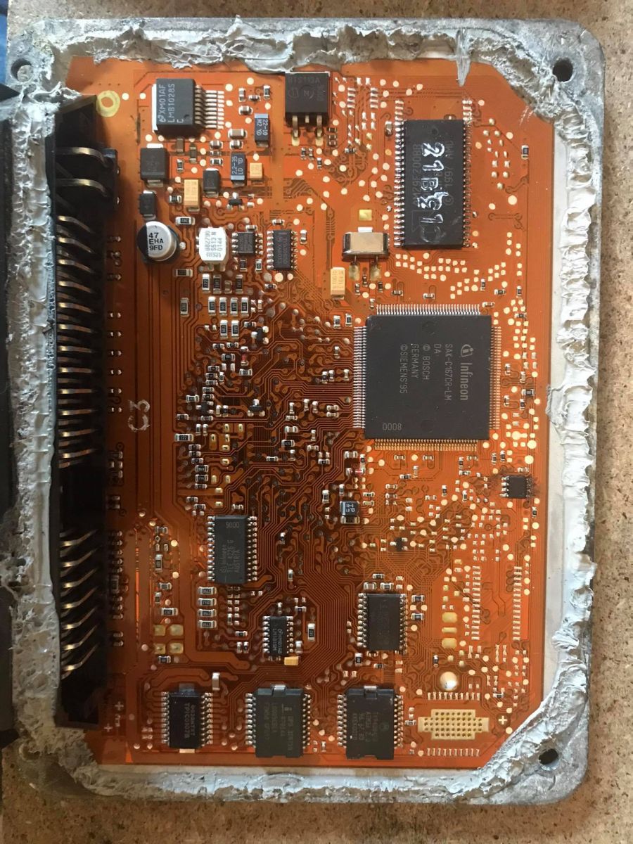

    Hej, zalało mi komputer na podszybiu przez co ECU się spaliło, kupiłem drugie o tych samych numerach i auto odpala na 2s po czym gaśnie. Jak mniemam immo mnie odcina.
    Czy jestem w stanie dodać nowy komputer do istniejącego immoblizera przy pomocy Viaken KKL -USB ?
    Numer sterownika to 06A 906 019 BR
    Odczytujemy PIN VAG Commanderem, jak już mamy PIN immo to:
