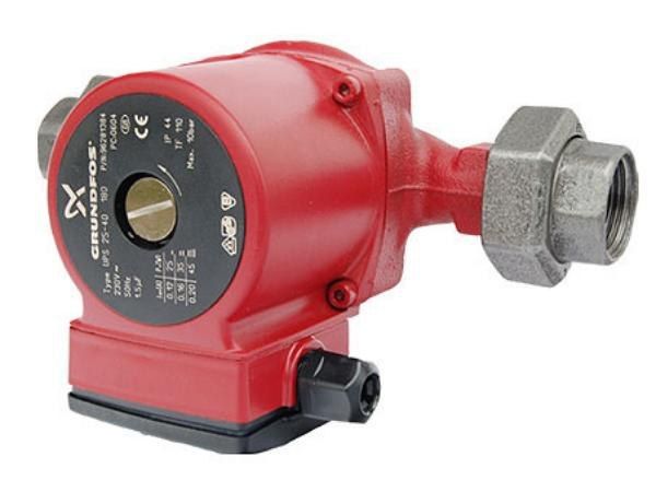

    #14 18988025
    Wojtermet25
    Poziom 30  
    Posty: 1061
    Pomógł: 155
    Ocena: 228
    Czy ta pompa wygląda tak jak na zdjęciu?
    Jeżeli tak,to weź 2 zł portfela i płaski śrubokręt, odkręć monetą tą wielką śrubę na środku pompy , podłącz ją do prądu i popatrz czy kręci się w tej dziurze ośka z nacięciem. Jeżeli się nie kreci to weź śrubokrętem ją rozruszaj i włącz ponownie. Jeżeli ruszy to zakręć kapsel trochę, odkręć zawory jak poleci woda z niego to zakręć i zobacz czy robi obieg. Zacznij coś działać bo samymi dywagacjami nie nagrzejesz.
  • #15 18988095
    pompka jest bardzo podobna, rok temu napisalem podobny watek jak tu bo jak wspomnielem mialem identyczny problem poki samo sie nie odetkalo, tam sa zdjecia (sa tam rury sfotografowane odpowiadajace temu co narysowalem na rysunku w tym watku)
    https://www.elektroda.pl/rtvforum/topic3651042.html
    pompke moze ojciec by mi pomogl zmienic ale mam malo kasy i dla mnie lepsze by bylo gdyby to sie odetkalo jak w zeszlym roku
    (ta srobe w pompce odkrecalem ale woda z tego leci, nie pamietam czy sie krecilo ale faktem jest to ze pompka nie dziala bo jak mowie cieplo nie idzie w gore gdy pompka jest wlaczona, to cieplo nie przechodzi tez z drugiej strony przez to miejsce gdzie siedzi termometr jakby jakas przerwa tam byla)

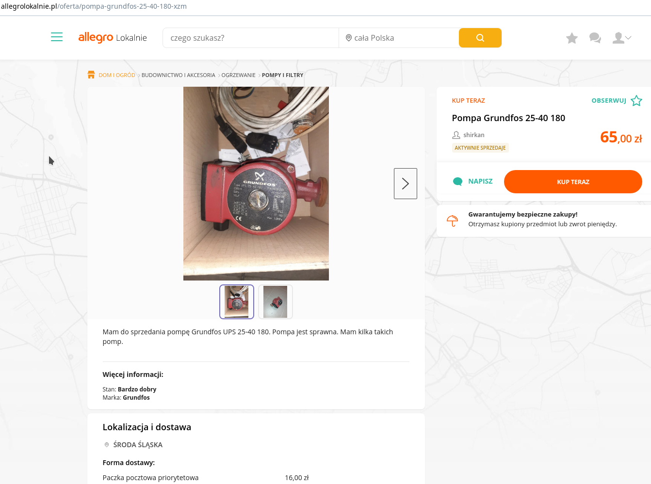

    vorlog
    Poziom 40  
    Posty: 8347
    Pomógł: 527
    Ocena: 2581
    Kolego, używana, sprawna, markowa pompka kosztuje poniżej stówki- przykład
    Obieg grawitacyjny sam się odetkal, znowu zatkany.
    Dla Ciebie ważny jest rozstaw złącz, na obrazku jest typowy 180, istnieją jeszcze 130, ale mało popularne (choć ja mam takie dwie)
    Mniej niż stówka to żadna inwestycja, a taka, nawet używana pompka, parę lat pochodzi (mam jedną od nowości, pracuje 21 sezonów, dwie kupione jako używki- czwarty sezon), a za tę stówkę masz sprawną instalację! Ile to jest w porównaniu do zakupu węgla na zimę?
    Od roku nie byłeś w stanie uzbierać kilku groszy na pompkę?
    A co, nie daj Bóg, jakby Ci się kocioł skończył? Też byś drugi rok szukał info na forum co robić?
    Kurde, wymiana pompki (plus nowe uszczelki gumowe za 2x2zł) to max pół godziny, godzina dla nietechnicznego ale z wyobraźnią...
