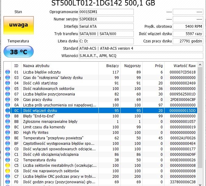

    Korzystam sobie z tweetdeck.com. Kiedy jestem w karcie Tweetdecka wszystko jest w miarę ok, na tyle na ile powinno być zależnie od działania neta, ale jak przechodzę do innej karty/okna to Tweetdeck się zatrzymuje/zamraża czyli jak nie wejdę na Tweetdecka przez 10 minut to będę miał na początku tweety które były 10 minut temu, Tweetdeck nie działa, normalnie powinno być na bieżąco. Stało się tak kolka dni temu. Wcześniej wszystko normalnie. Jak to naprawić? Normalnie używam Chrome, ale próbowałem też na Firefox i to samo. Przeinstalowanie przeglądarki nic nie daje.

    Masz wolny talerzowy dysk, w dodatku uszkodzony, masz na nim Windows 10? Wymien dysk na SSD.

    Tak, mam Win10. Czyli bez wymiany dysku nie da się tego naprawić? Szkoda...
    Edit: Ale z innymi stronami raczej nie ma takich problemów...
    Spróbujmy.
    Wykonaj w pierwszej kolejności kopię plików na inny (sprawny) nośnik.
    Możesz wykonać kopię posektorową 1:1 => https://www.elektroda.pl/rtvforum/topic1330869.html
    Gdy już dane będą zabezpieczone, do wykonania procedura naprawcza (remap+zerowanie) => https://www.elektroda.pl/rtvforum/topic1550200.html
    Po wykonaniu, zamieść ponownie SMART oraz skan powierzchni z widocznymi czasami dostępu do sektorów z MHDD =>
    http://hddguru.com/download/software/mhdd/mhdd32ver4.5iso.zip
    Pomocny będzie (post nr.2) => https://www.elektroda.pl/rtvforum/topic868490.html

    Jak wyzerujesz dysk to tak.

    Bedziesz musial zainstalowac ponownie, WSZYSTKO z CALEGO dysku zostanie usuniete, bez mozliwosci odzyskania.
