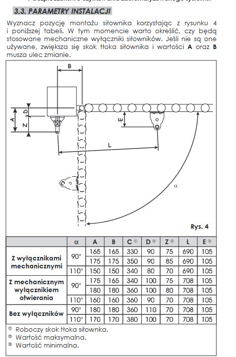

    I to jest podstawowy problem. Żaden z kolegów na napisał nic o wymiarach montażowych... A
    Lukaszenko_ napisał:
    Wszystko zamontowane od poziomicy.
    Aczkolwiek patrząc nawet na ten filmik trudno uwierzyć by zostały owe wymiary zachowane.
    Może trzeba było użyć jeszcze miarki? :idea:
    Nie twierdzę, ale też nie potrafię wykluczyć, że to jest bezpośrednia przyczyna takiego stanu rzeczy, ale na pewno nie pomaga, ma wpływ na długowieczność napędu, jego kulturę pracy, a na pewno jest podstawą o odrzucenia reklamacji.

    Adam8512
    Posty: 3
    Kolego Suworow.w moim przypadku nie pisałem o wymiarach montażowych ponieważ dla mnie istotne jest to że trzeba je zachować tak jak producent radzi.u mnie wymiary montażowe A i B to 150 mam tak jak w tabelce.dziwi mnie fakt że jeden siłownik pracuje cicho a drugiego słychać tak samo jak na filmach załączonych przez kolegę Łukaszenko.

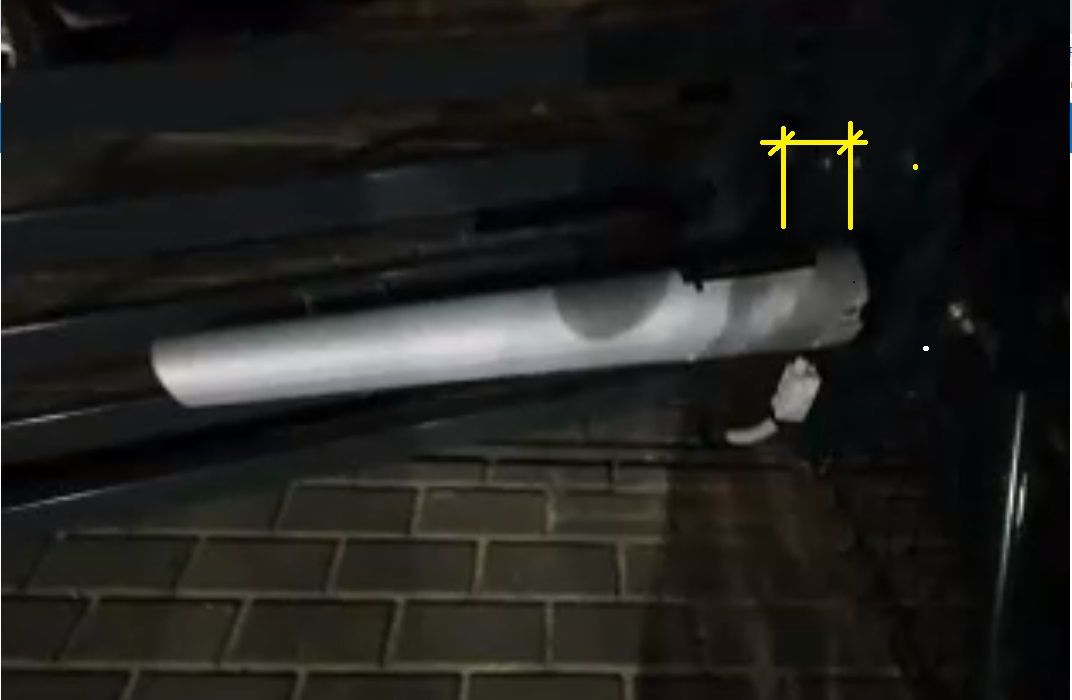

    Ten wymiar:
    Dźwięk rzężenia w napędzie FAAC S418 tylko na pełnych obrotach - film na OneDrive
    U kol. Lukaszenki_ ten wymiar raczej nie miał 15 cm.
    Zresztą widać na filmie (do czego zresztą przyczepił się gość od FAACa), że na zamknięciu oba siłowniki mają skos zbieżny do bramy, a na otwarciu ten trefny raptem staje się w stosunku do skrzydła rozbieżny (nawet nie równoległy). Siłownik ma b.konkretne obciążenie, skrzydło zasuwa jak dzikie - to i burczy.
    Jeśli u ciebie wymiary są faktycznie prawidłowe, a skosy siłowników zbieżne do skrzydła zarówno na otwarciu jak i na zamknięciu - próbuj jednak uderzać do FAACa z argumentami typu film i fotki. Jeśli masz gwarancję producenta - sam na razie nic nie możesz zrobić (choćby to była duperela).
    Chociaż (autopsja) serwis FAACa jest tak śliski, że ślizgałby się nawet pod górę - i wyślizgują się - jak się da - z każdej odpowiedzalności.
    Ale najpierw obejrzyj b, dokładnie samą blachę bramy - może faktycznie coś rezonuje.

    Kolego @suworow, nie wiem po co ten cynizm w Twojej wypowiedzi, ale nie wnikam, może masz gorszy dzień. W gąszczu moich cytatów wspominasz, że nie używałem miarki przy montażu - to jest bardzo ciekawy wniosek z Twojej strony i śmieszny raczej. W moim przypadku deweloper tak nieszczęśliwie wykonał słupki (10cm) że nie było możliwości zachowania wymiarów montażowych. Między słupkami idzie płot siatkowy, a słupek z zastrzałem leci po mojej stronie. Do dyspozycji miałem raptem 7cm słupka do montażu napędu. Przy próbie zbliżenia się chociaż do wymienionych wymiarów montażowych otwarcie skrzydła było nieakceptowalne.
    Stwierdzenie, że serwis FAAC mi cokolwiek zarzucił było na wyrost, a rozmowa z FAAC była zresztą bardzo konstruktywna.
    Kolego @adam: w ferworze walki zapomniałem napisać, bo to szmat czasu temu już montowałem. Zamawiałem 4 napędy do dwóch bram. Ten brzęczący był przy pierwszej bramie (film w temacie). Po napisaniu tego posta przełożyłem do drugiej bramy - tam mam wymiary montażowe już na obu słupkach i dalej brzęczy ten jeden i drugi też od czasu do czasu pobrzękuje. Na bramie pierwszej zmontowałem dwa nowe napędy i nie ma brzęczenia, tak że te brzęczenie to temat dla serwisu.
    W Twoim wypadku to Ty nieszczęśliwie dobrałeś napęd do istniejącej sytuacji na siłę wciskając tam Faac s418. Oczekujesz za po pochwały peanów na cześć wielkiego konstruktora? ( teraz to jestem i owszem cyniczny ;) ) Na filmie widać jak z powodu źle dobranych wymiarów montażowych brama wyraźnie żabkuje. Mam udawać że tego nie widzę? I nie powiadaj mi że zrobiłeś to z pełną świadomością, bo sam przecież napisałeś:
    ale po obejrzeniu załączonego do postu filmu zarzucili mi, że napęd pracuje w ujemnym kącie i według nich w ogóle nie powinien pracować. Nie wiem za bardzo o co chodzi i odpuściłem
    A odezwałem się w temacie, bo moim zdaniem forum ma propagować poprawne rozwiązania techniczne a nie fuszerki jak ta nam zaprezentowana :) I tyle w temacie.
