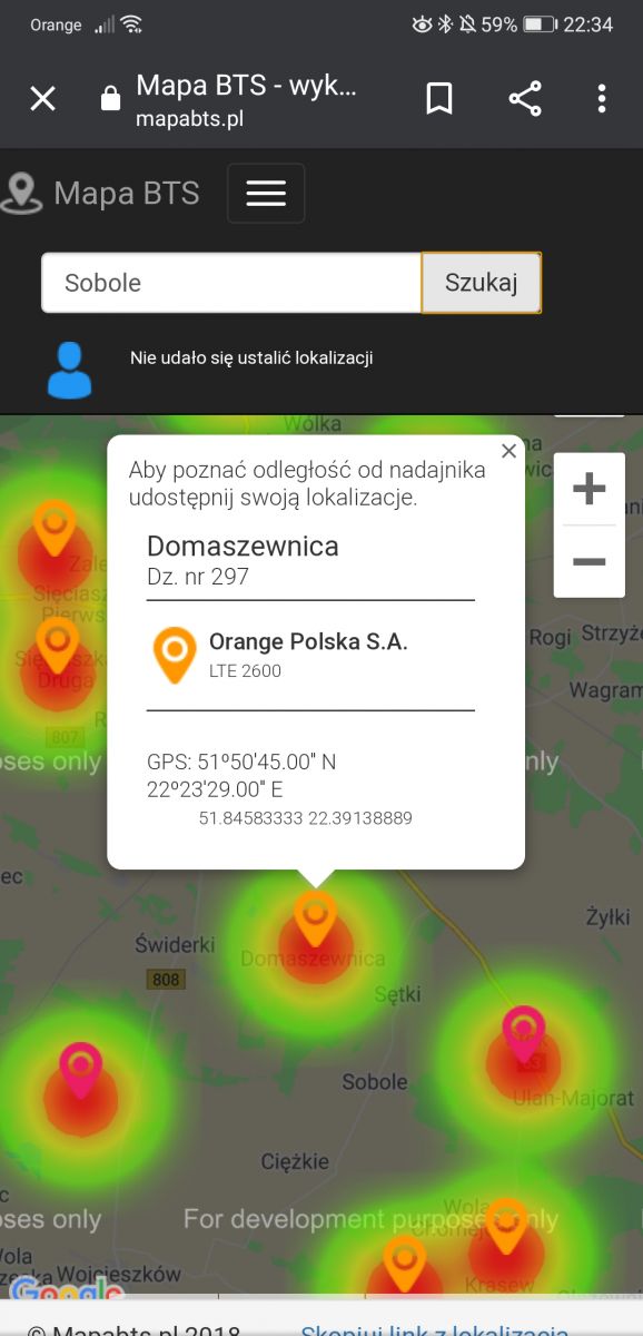

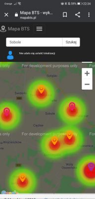

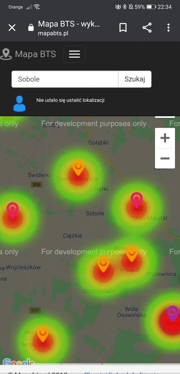

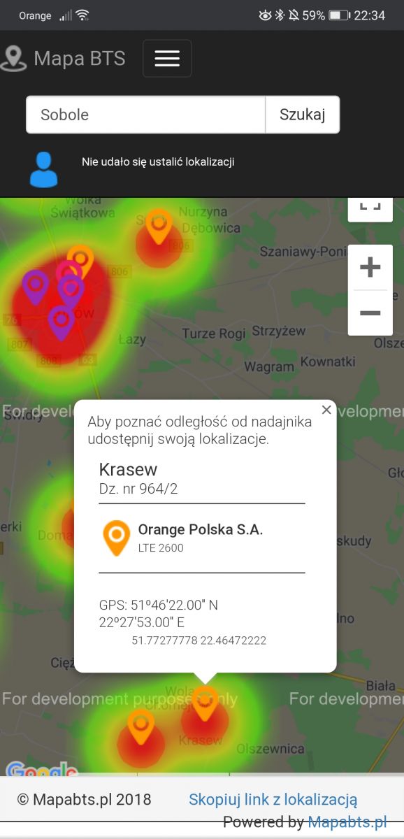

    Witam, mam pytanie, jaką anteną kupić do tego routera? Czytałem wiele postów, ale mało wyniosłem, więc zakładam nowy wątek.
    Obecnie router pracuje na 800 MHz, lecz ma słabe osiągi, na poziomie pobieranie 4mbs i wysyłanie 3mbs. Jeżeli wyjdę z tym routerem na balkon to mi łapie 3 kreski na pasmie 2100MHz, wtedy wyniki są lepsze - pobieranie 15mbs i wysyłanie 14mbs, lecz myślę że da się wyciągnąć z tego więcej.
    Tutaj podaję najbliższe stacje, wspomnę jeszcze, że przy 2600 łapię którąś antenę, ale wtedy zasięg jest zerowy. Za szybką pomoc byłbym bardzo wdzięczny. Mieszkam w miejscowości Sobole.

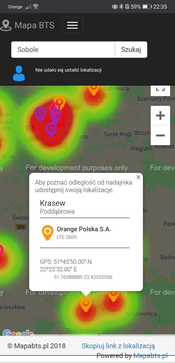

    Nie korzystaj z tego g.. udajacego mapę od handlarza elektrosmieciami robiącymi za anteny. Zasięg na LTE800 pewnie z BTS-a NetWorks w Stoku, to nedza only 800/900MHz z gołym LTE800. Jedyna sensowna stacja NetWorks z 4 pasmami dla Orange i ich agregacją to Domaszewnica gdzie działa LTE2600+2100+1800+800 i to z niej pewnie to LTE2100 i LTE2600, LTE2100 jest też na BTS-ie Krasew-Borowe. Ogólnie to posiadany router za słaby do korzystania ze stacji Domaszewnica, nie agreguje 4 pasm LTE a tylko dwa. Wybór w abonamencie Orange tego routera przez ciebie to bład, router wart około 300 zł ty w ratach zapłacisz za niego 16x24=384 zł, należało brać B818 w ratach 24x30=720 zł, to router o kilka klas lepszy od B535, agreguje 4 pasma LTE, idealny do twojej lokalizacji i agregacji pasm LTE z Domszewnicy. Oczywiście do niego potrzebna też antena zewnętrzna. Ale trudno masz B535 więc zrób testy pasm LTE na nim.
    Pomogłem? Kup mi kawę.

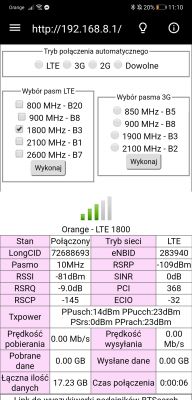

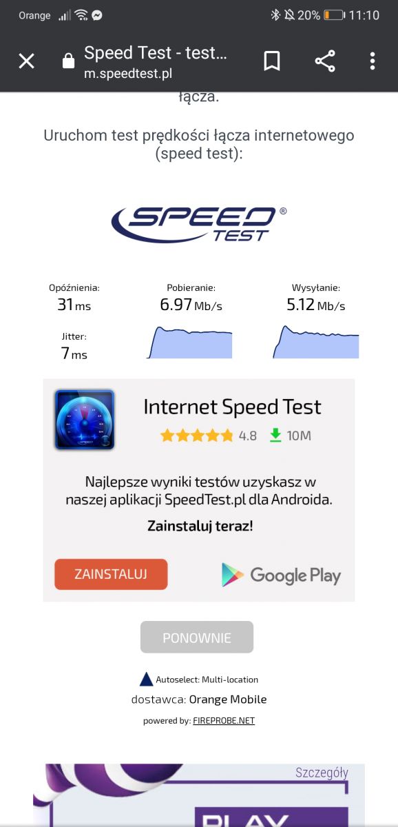

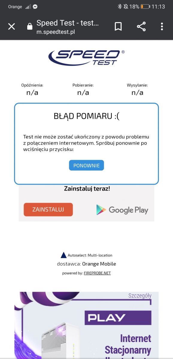

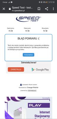

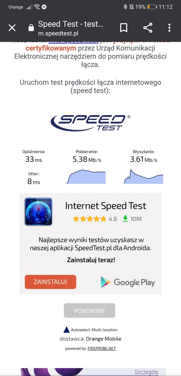

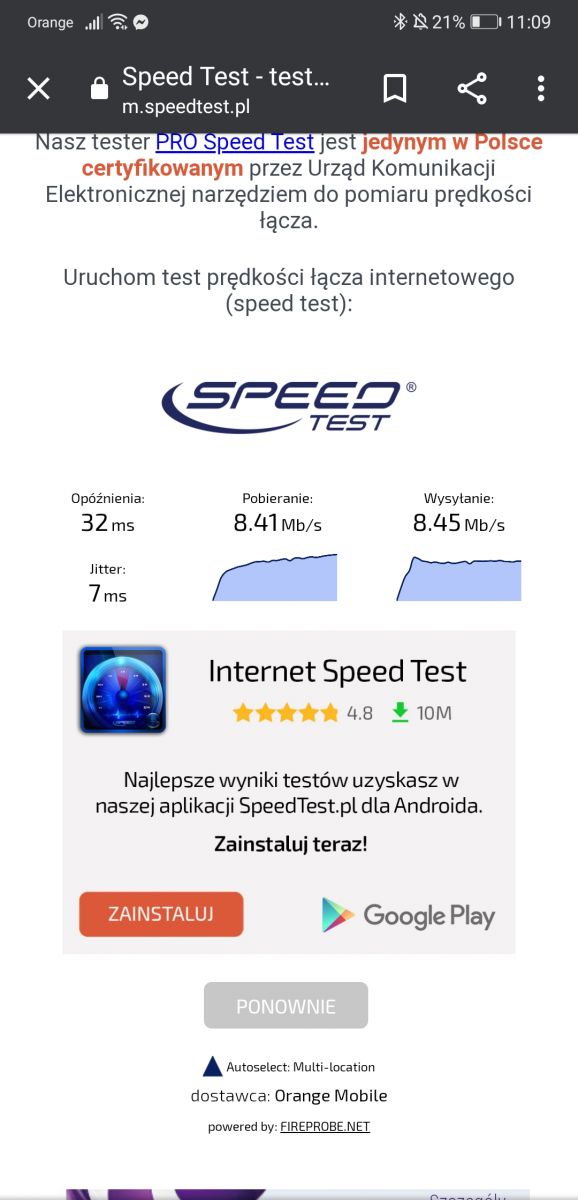

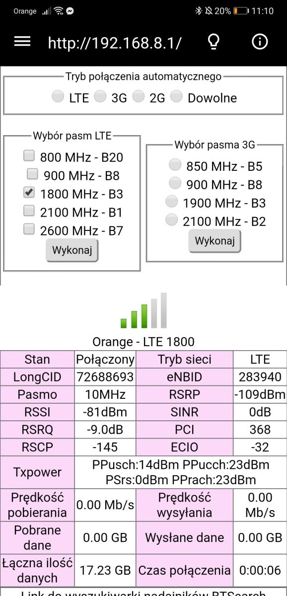

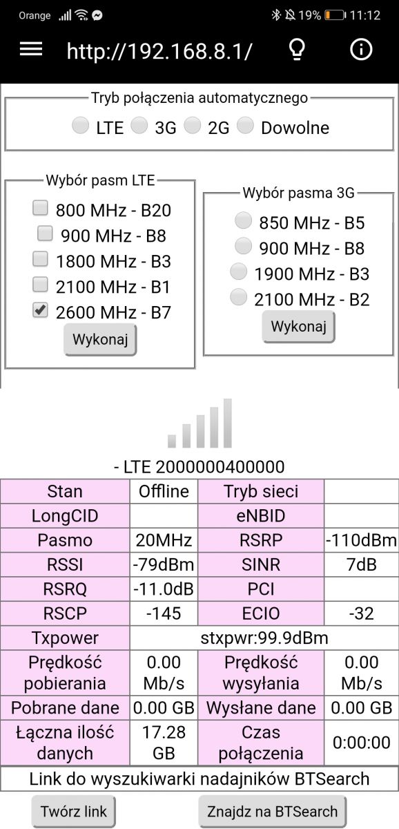

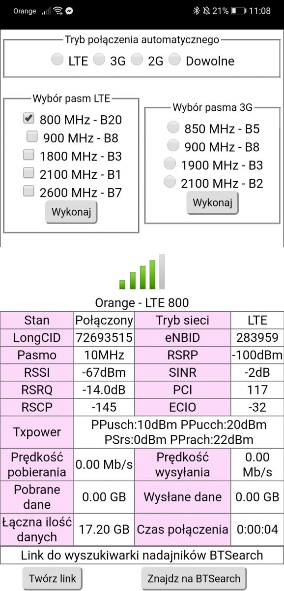

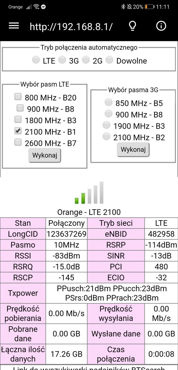

    Witam tutaj są wszystkie wyniki na poszczególnych pasmach.

    Są to testy na zewnątrz na balkonie ok 5m nad ziemią.
