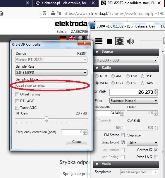

    Jakiego programu użyłeś do obsługi RTLa?

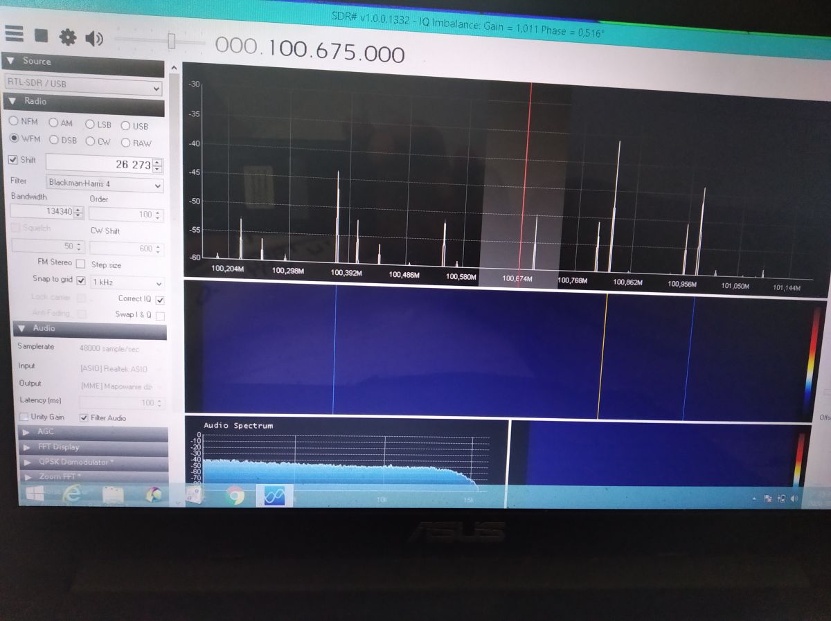

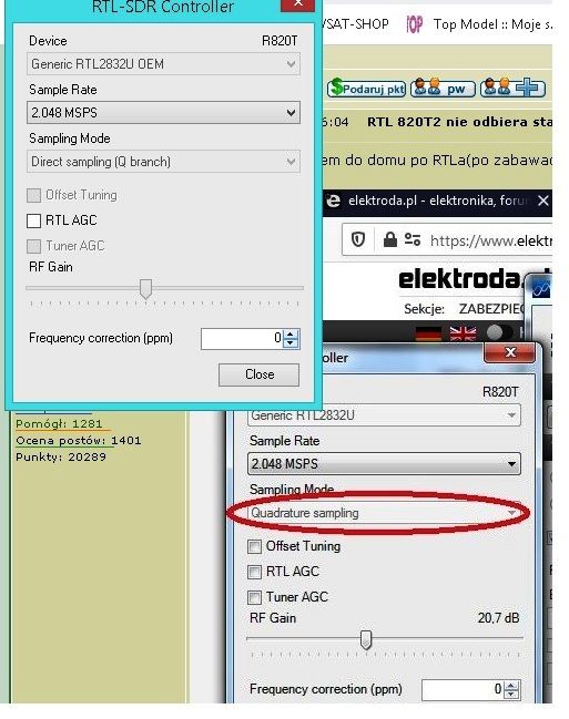

    Stacje FM odbiera? Pokaż ustawienia, bo jak masz Direct Sampling włączony to pomimo szumu nic nie odbierzesz.
    Edit;
    Nie zauważyłem dodanych zdjęć. Wygląda że nie masz żadnego sygnału na wejściu.

    Specjalnie poszedłem do domu po RTLa(po zabawach z LoRa został), klikasz zębatkę w górnym rogu;
    Kłopoty z uruchomieniem skanera RTL 820T2 na nowym tablecie - sterowniki Zadig i SDR Sharp
    Sampling Mode ma być Quadrature Sampling (dla wyższych pasm, powyżej 30MHz)
    RTL AGC - Automatyczna regulacja wzmocnienia RTL
    Tuner AGC - jak wyżej dla R820
    Jeśli powyższe są wyłączone regulujesz wzmocnienie paskiem RF Gain, Tuner AGC i pasek działa tylko powyżej 30MHz.

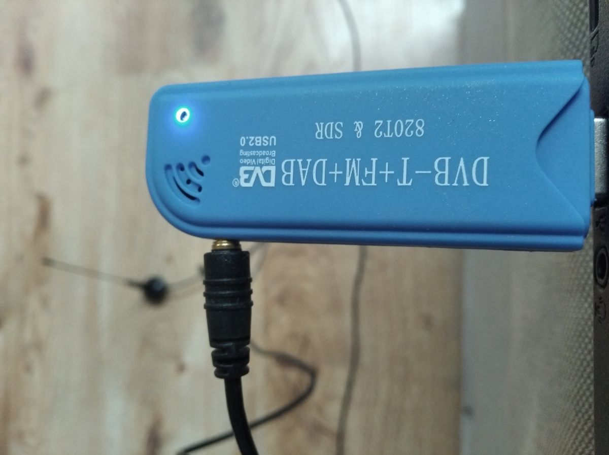

    Coś się na widmie zmienia jak antenę dołączysz?
