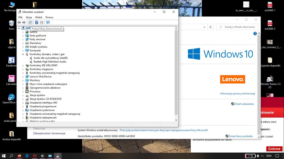

✨ Użytkownik ma problem z instalacją urządzenia RTL-820T2 na systemie Windows 10. Po pobraniu i uruchomieniu pakietu oprogramowania "Windows SDR Software Package" oraz pliku install-rtlsdr, urządzenie nie jest widoczne w Menedżerze urządzeń, mimo że dioda LED świeci na niebiesko. Użytkownicy sugerują sprawdzenie instalacji sterowników, podłączenie do różnych portów USB oraz użycie aktywnego HUB-a USB, ponieważ urządzenie może być prądożerne. Wskazano również, że niektóre porty USB 3.0 mogą nie obsługiwać tego typu urządzeń. Użytkownik rozważa zakup nowego tunera, ponieważ dołączone oprogramowanie na płycie nie zawiera odpowiednich sterowników.
