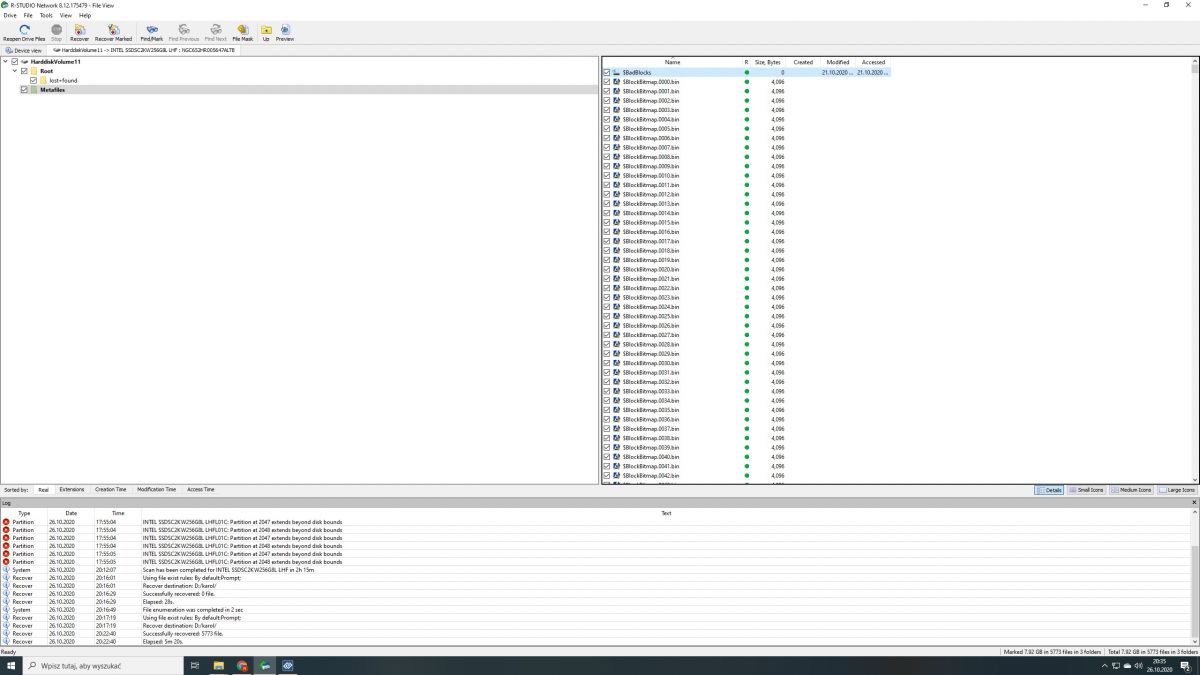

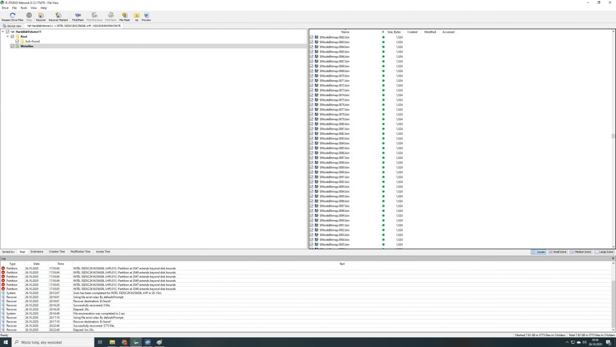

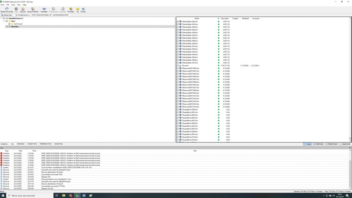

    Witam. Znajomy chciał zainstalować system windows na istniejącej partycji linux niewiele myśląc użył programu gparted do zmiany systemu plików. Skasował tym samym dane z dysku, zdjęcia i pracę licencjacką żony. Udał mi się jedynie cokolwiek odzyskać za pomocą programu r-studio, ale odzyskane pliki wyglądają dosyć dziwnie w niezrozumiały dla mnie sposób. Bardzo proszę o pomoc w załącznikach przesyłam screeny odzyskanych plików Odzysk danych z partycji LINUX Odzysk danych z partycji LINUX Odzysk danych z partycji LINUX

    To jest dysk SSD?

    Zatem TRIM uniemożliwił jakikolwiek odzysk.

    Zrobiłeś pełne skanowanie w R-Studio. Otrzymałeś jakieś wyniki poza tymi na zdjęciu?

    Tak tylko to zostało odzyskane, jest tago prawie 8gb. Na dysku bylo zapisanych około 11gb danych

    Zatem jak wyżej, TRIM usunął dane permanentnie.

    1/ - w układach NAND nie możesz zmieniać istniejącej zawartości - musisz zapisać dane do stron w skasowanym bloku, a blok ze zdezaktualizowaną zawartością wypada z adresacji LBA i jest kasowany. Skanując w adresacji LBA odwołujesz się de facto do innych adresów fizycznych, niż te, w których znajdowały się dane, na których Ci zależy,
    2/ - sama operacja zmiany systemu została wykonana w wyjątkowo kretyński sposób, wiązała się z dużą liczbą zapisów i spowodowała duże przerotowanie bloków, a więc nawet na dysku magnetycznym miałbyś duze prawdopodobieństwo nadpisania danych, na których Ci zależy,
    3/ - do tego masz TRIM, o którym już pisał Łukasz. Tak, że potwierdzam, że się nie da.
