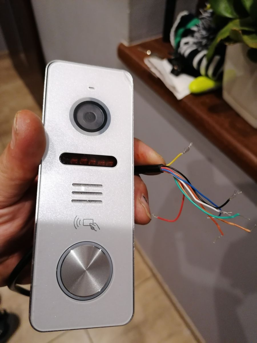

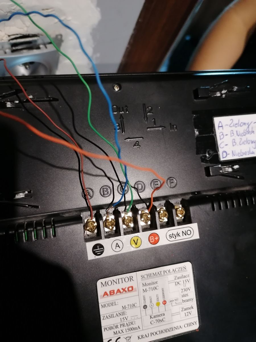

Dlaczego wideodomofon działa na krótkim połączeniu, ale po podłączeniu na stałe do furtki nie ma głosu, choć obraz działa?

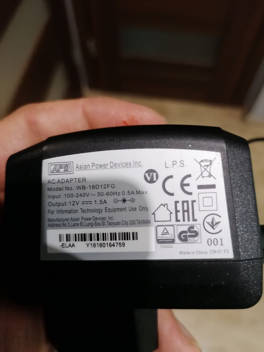

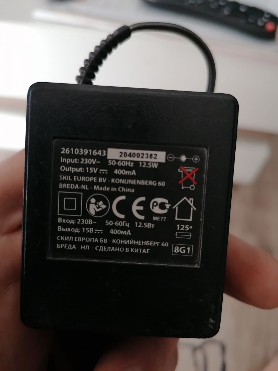

Najprawdopodobniej winny jest zbyt słaby zasilacz monitora — zamiast 15 VDC 400 mA trzeba zastosować co najmniej 15 VDC 1,5 A, a najlepiej 2 A, bo przy większej odległości napięcie dodatkowo spada [#19023670][#19023707] Wskazano też, że fabryczny zasilacz tego monitora ma 1,2 A, więc 400 mA jest zdecydowanie za mało [#19025786][#19026297] Autor potwierdził później, że po podmianie na odpowiedni zasilacz głos i obraz zaczęły działać [#19048266]
✨ Użytkownik zgłosił problem z wideodomofonem Abaxo M-710C, który działał poprawnie w krótkim połączeniu, ale nie przekazywał dźwięku na odległość 15-20 m. Po wymianie żył i podłączeniu zasilania na różnych konfiguracjach, problem z dźwiękiem pozostał. Użytkownik zainstalował monitor zasilany zasilaczem, a audio próbował podłączyć na podwójnej żyłce, jednak bez skutku. Po wymianie zasilacza na 15VDC 1,5A problem został rozwiązany, a dźwięk i wideo zaczęły działać. Użytkownik zadał również pytanie o podłączenie elektrozaczepu do zestawu.
