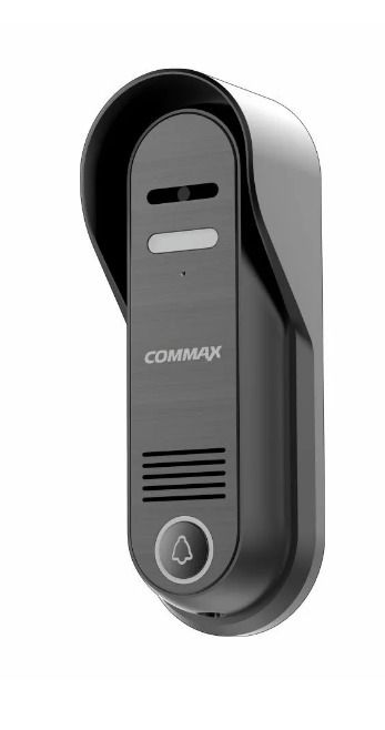

    elektron888 napisał:
    chętnie zaadoptował bym nową kamerkę aby użytkować sprzęcik w dalszym ciągu.
    Zamiennie za kasetę C-700C można zastosować panel COMMAX serii DRC-xxx, np. DRC-4CPN3.
    Można skontaktować się z GDE, na pewno coś doradzą.
    https://www.gde.pl/
    Panel domofonu COMMAX z osłoną.
