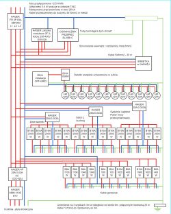

    Dzień dobry,
    mam prośbę o weryfikację schematu blokowego i oczywiście wskazówki.
    Proszę o wskazanie jaki ogranicznik przepięć zastosować Hagera?
    Nie jestem też pewien poprawności połączenia uziemienia z neutralnym.
    Rozdzielnica elektryczna - schemat blokowy do sprawdzenia

    Źle, kolego.
    Wychodzi na to, że uziemiłeś przewód N zasilający, przy kablu 5 x, z oddzielnym N i PE.
    Pomijam fakt takiego rozwiązania, gdy od strony zasilania masz już TNC-S.

    Szanowny Kolego. Ładnie to narysowałeś ale niestety, kupy to się nie trzyma. Piszesz 5x10 a pokazujesz 4x. W Tauronie zasilanie wykonuje się przewodem/kablem minimum 4x10 Cu a rozdział PEN-a należy wykonać w rozdzielnicy domowej. Nie napisałeś kto jest Twoim dostawcą energii więc nie wiemy jakie standardy obowiązują.
    Poza tym na tym rysunku jest wiele błędów. Nieprawidłowe połączenie i podział PEN-a, PV wisi w powietrzu, brak RCD dla kabli grzewczych, zasilanie płyty też skopane (10A)? I jeszcze wiele uwag. To nie nadaje się niestety do wykonania. Zostaw to kumatemu elektrykowi. Wykona, pomierzy, protokół napisze no i niestety wystawi fakturę.

    No i dochodzi jeszcze p. 411.3.3 normy 60364 arkusz 4-41:2017.

    Dostawcą jest Energa
    Zasilanie płyty - 16A
    Kabel zasilający ma 5 żył i nie narysowałem tej 5, ponieważ nie wiem czy będzie wykorzystywana.
    RCD dla kabli grzewczych celowo pominąłem, ale jak to błąd to dam po jednym na fazę.
    Elektryk tak czy inaczej będzie i wystawi fakturę :)
    Bez niego nic nie będę uruchamiał.
    PV to 1 panel, regulator MPPT Victron Energy, dwa akumulatory 100Ah i inwerter -> oddzielna instalacja działa kilka miesięcy na budowie, a docelowo jak narysowałem będzie przeznaczona tylko do oświetlenia.
    Ma to w sobie zabezpieczenia dlatego pominąłem szczegóły.
    Wrzuciłem to do tej samej skrzynki kabel zasilający od inwertera.
    Jeżeli muszę to całe okablowanie oświetlenie mogę przenieść do innej skrzynki bez podłączenia do standardowej instalacji.
