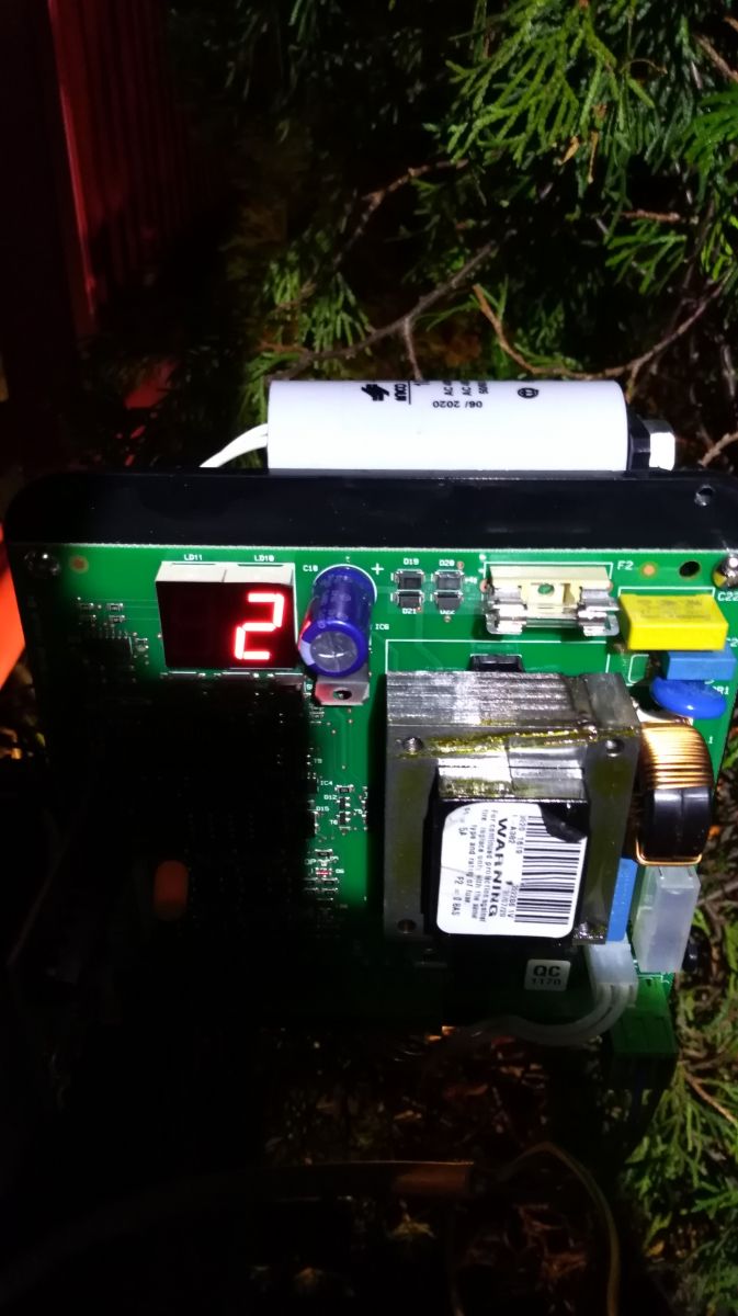

    Czesc forumowicze.
    Normalnie rece opadaja..Pojechałem dzis podłączyć drugi zamontowany naped Faac740.
    Okazuje sie że gdy podlaczyłem wszystko, wyswietlacz zaczal mi pokazywac 2, zamiast 02 na segmentowym wyświetlaczu co oznaczałoby że brama jest zatrzymana.
    Jak przejezdzam magnesem na otwiwranie to raz pojawi sie 03 a czasem 3, Czasem nic sie nie pojawi i naped nie rusza..
    Faac 740 to teraz juz kompletna loteria coraz gorsza jakość.
    Wrzucam linki
    Faac 740-nie dziala, miga sie wyswietlacz, pojawia jedna cyfra.
    • faac 740.mp4 (18.08 MB) Musisz być zalogowany, aby pobrać ten załącznik.

    Zle, to inna robota..W innym miejscu.Nic nie wymienialem.
    Zamontowalem naped tydz. temu i teraz go laczylem. Podpialem zasilanie, fotokomorki i lampe na 230 V.
    Po wpieciu zasilania wyswietlacz zaczal migac..Nie widze uszkodzonych kondensatorów ani niczego.

    To nie wina wtczek. Po wpieciu okazywało sie tak samo...
    Zawiozlem do sklepu bo na gwarancji byla.Okazała sie uszkodzona
    Wymienili na inna i naped działa.

    Przestałem montować FAAC 740 jakieś półtora roku temu, bo zamiast montować nowe napędy to ciągle jeździłem na awarie tego syfu. Owszem, kiedyś to był bardzo dobry napęd i osobiście zamontowałem tego kilkaset sztuk. Niestety to co teraz produkują to jakaś popierdółka, a nie FAAC 😉
    Najpierw zaczęło się od tego, że centrale dostawały czkawki i brama przesuwała się bardzo powoli, a nawet zatrzymywała się. FAAC przyznał, że to wada fabryczna i musiałem wysyłać centrale na serwis na wymianę procesora. Później niby wypuszczali centrale, które miały być ok, ale tak nie było. Miałem nawet wizytę technicznego z FAAC, który rozwiązał problem wyłączając w menu centrali wszelkie spowolnienia i hamowania, a siła musiała być ustawiona na maxa czyli 50 bo inaczej centrala wariowała. Pozostawię bez komentarza usunięcie awarii w ten sposób...
    Z innych awarii, to np. piski dochodzące że środka napędu (podobno zamiast łożysk zaczęli stosować jakieś plastikowe wałki ślizgowe-info z serwisu Faac), a padające czujniki krańcówek to norma w tych napędach, być może niesprawność tego czujnika spotkała autora wątku, chociaż bardziej to będzie problem z centralą.

    Dzieki za infirmacje.
    Centralka zostala wymieniona na inna.
    Za darmo i to w sklepie tego samego dnia Byla wadliwa, w skeoie dzialo sie samo.
