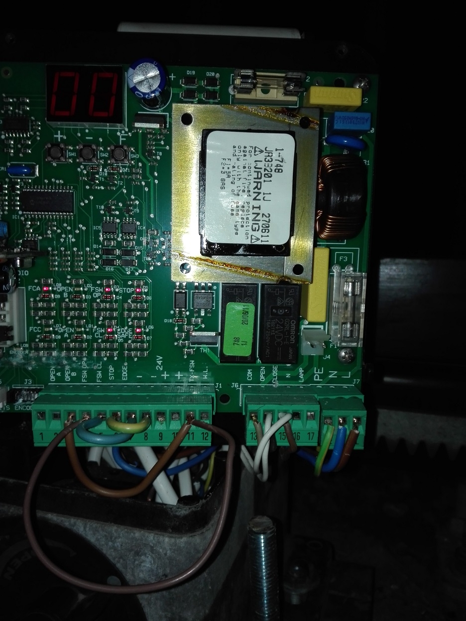

    Witam wszystkich zamontowałem dziś napęd faac 740 początkowo w konfiguracji z fotokomórkami na zamykaniu piloty fix 3 przeszły procedurę programowania choć nie słyszę przekaźnika? dioda się zapala wraz z naciśnięciem kanału pierwszego i gaśnie po chwili żadnej reakcji.
    Wobec powyższego zrobiłem następująco
    rozłączyłem fotokomórki i wykonałem mostki:
    mostek 11-3 fotokomórka na otwieraniu,
    mostek 11-4 fotokomórka na zamykaniu,
    mostek 6-8 zabezpieczenie krawędziowe,
    mostek 5-7 przycisk STOP.
    chciałem uruchomić napęd "z przycisku" - zwarłem zacisk: 1 (OPEN A) z zaciskiem 7 lub 8 (-). żadnej reakcji
    Dopiero bo zwarciu 2(OPEN B) napęd ruszył w kierunku zamykania, ponowne zwarcie zatrzymuje bramę.
    Zmiana w ustawieniach podstawowych punkt d1 kierunek otwierania brak reakcji na zmianę
    Co to może być z tym napędem?

    Kanał 1 jest zdaje się na tranzystorze i nie pstryka - zapali się na moment tylko zielona dioda (ale jednocześnie powinna błysnąć dioda OPEN_A na centrali)
    Ale - wypnij najpierw odbiornik z płytki wtedy spróbuj zworki 1-7 (może coś z odbiornikiem).
    Co do zmiany kierunku w menu - po zmianie przeleć F-em całe menu jeszcze raz - powinien zapamiętać.
    A w ogóle - przy bramie ustawionej na środku powinny się świecić obie lampki od krańcówek czyli FCA i FCC, obie lampki od fotek czyli FSW OPEN i CLOSE oraz lampki od STOP i EDGE, a przy próbie uruchomienia powinny mignąć lampki OPEN A lub OPEN B.
    Jeśi któraś z w/w nie świeci (OPENY mają nie świecić nieaktywne) to masz problem z krańcówkami lub z połączeniami.

    Sprawdziłem i chyba już wiem dlaczego się tylko zamyka a nie otwiera nie świeci się FCC sprawdzałem krańcówkę mechaniczną jest dobra w neutralnym zwarcie między 1-2 i 2-3 więc zdjełem wtyczkę i zwierając wejście J5 w dalszym ciągu mam tylko zapaloną sygnalizację FCA? uwalone coś na płycie?

    Zdejm listwę zaciskową krańcówek i zsuń ze szpilek na chama podstawkę. Pod spodem bardzo często korodują ścieżki. Rzecz do prostej naprawy.

    Udało się faktycznie pod listwą krańcówki J5 były zgniłe ścieżki, udało się je poprawić i teraz jak FCA i FCC są normalnie sygnalizowane to napęd zaczął pracować zgodnie z oczekiwaniami. Dziękuje jeszcze raz za pomoc można zamknąć temat.
