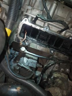

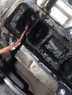

    Problem rozwiązany. Problem polega na zatykających się kanałach w głowicy które idą od zaworu egr i wychodzą w kanałach przy kolektorze ssącym(zaznaczam na zdj.)
    Iveco Daily 3.0 HPI 2008, nierówna praca silnika i smród z wydechu - brak błędów poza sondą lambda Iveco Daily 3.0 HPI 2008, nierówna praca silnika i smród z wydechu - brak błędów poza sondą lambda
    Udrożnisz te kanały i powinno być okej. W Iveco o identycznych objawach u nas na warsztacie pomogło autko chodzi jak powinno.
    Daj znać czy pomogło. Pozdro

    Nie na szczęście obyło się bez , ale podnośnik albo kanał by się przydał.
    Z tyłu silnika (nad skrzynią biegów) w głowicy tam gdzie wchodzi korpus od egr.musisz go zdemontować i np wziąść jakąś starą linkę od ręcznego uciąć ją i na końcu zrób coś typu okrągłej szczotki drucianej wsadz w ten kanał,bdrugi koniec do wkrętarki i powoli idzie ;) A od strony kolektora ssacego to możesz czymś wydziubać A potem dmuchnąć pistoletem z powietrza.
  • #29 19618213
