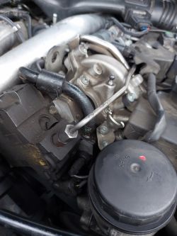

    Mam pytanie. Dzisiaj zauważyłem , że ten przewód ( na foto) jest wilgotny. Ruszyłem nim i przy opasce jakby pojawia sie paliwo. Oczywiście go wymienię ale moje pytanie jest takie : co to jest za przewód i czy mógłby powodować poranne zapowietrzenie w układzie paliwowym przy tak małej nieszczelności ?
    Mercedes ML W164 320 CDI 3.0 V6 nie odpala rano za pierwszym razem

    To proszę podziel się jakie efekty będą po zmianie.
    Ja jeszcze zmienię ten przewód z fotki i myśle też o wymianie oringów przewodów przy wtryskiwaczach....bo one były najczęściej ściągane ( przy wymianie wtrysków) ...i mi się problem zacząłwtedy. Może one mimo ,że suche to zasysają powietrze do układu lub powodują cofanie się paliwa przez te 10 godzin w nocy i dlatego rano musi silnik kręcić żeby napompować paliwo.
