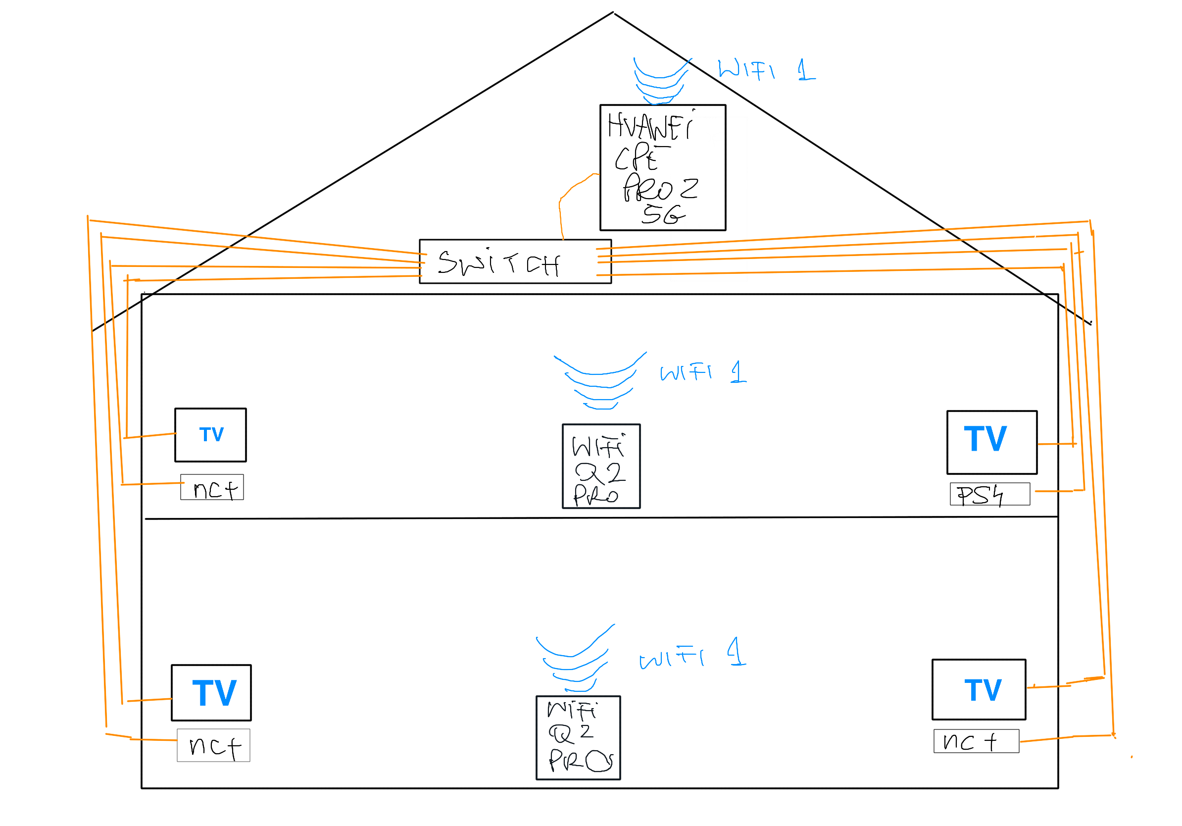

    Mam prośbę o pomoc w sprawie ogarnięcia internetu w domu.
    Pomysł mam taki (tylko proszę nie kpić bo kompletnie się na tym nie znam) :) i dlatego tutaj jestem żeby skorzystać z Waszego doświadczenia, za co z góry dziękuję.
    Generalnie w moim domu jedyna opcja na internet to LTE od PLUSa (sprawdziłem już Play, Orange, T-mobile) na routerze HUAWEI 5G CPE PRO2 i na strychu mam prędkość 120mb/s.
    Na strychu mam wyprowadzone skrętki praktycznie z każdego pokoju i chciałbym w domu wszystkie urządzenia typu TV, dekoder, konsola podłączyć przez kabel.
    Wifi chciałbym używać na telefonach, tabletach, laptopie, ale w taki sposób, żeby nie trzeba było przełączać manualnie sieci wifi kiedy np. na parterze będzie niski zasięg - dlatego myślałem o Mesh.
    Czy można zrobić to w taki sposób, żeby ROUTER CPE PRO spiąć ze SWITCHem z którego internet po kablach pójdzie do urządzeń stałych(TV...) a wifi rozszerzyć za pomocą HUAWEI WIFI Q2 PRO ???

    Nie potrzebujesz, żadnych meshow tylko Access pointow. Mesh to urządzenia ktore miedzy sobą gadają radiowo. Taki repeater na sterydach. Jeśli dwa urzadzenia sa od siebie daleko to połączenie miedzy nimi bedzie słabe.
    Masz kable zrob to jak należy. AP w każdym pomieszczeniu połączony kablowo do switcha. Proponuje unifi ac light. Nie zauważysz przełączania miedzy ap.
    Plusa współczuję. Firma z kiepska oferta i znana z uznaniowego lejka i olewania klienta.

    Akurat znalazłem jeden ubi ac lr w domu i spróbuje to złożyć na ap.
    Mam tylko pytanie czy ac utworzy kolejna sieć wifi czy rozszerzy istniejąca z routera?
    AP zrobi Ci taką sieć jak skonfigurujesz. Jak jej nadasz taki sam SSID i takie samo hasło i takie samo szyfrowanie, to urządzenia będą się automatycznie do tego AP łaczyły.
