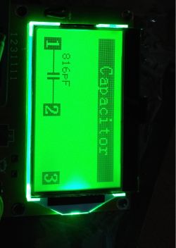

    Zabrałem się za naprawę starego lampowego radia.
    Problem na jaki napotkałem to dobór zamienników do kondensatorów.
    Domyślam się że dla doświadczonych elektroników zabrzmi to śmiesznie ale nie wiem jaki to typ kondensatora.
    Czy jest on szklany, czy papierowy. Oraz najważniejsze pytanie: Jakim innym można go zastąpić?
    W załączniku zdjęcie. Model Miflex KSF-012 1000pF 630V.
    Zamiennik kondensatora - Zamiennik kondensatora KSF-012 w lampowym radiu
    Oraz zdjęcie z testera. Zamiennik kondensatora - Zamiennik kondensatora KSF-012 w lampowym radiu
    Podejrzewam że już pojemność troszkę za mała dlatego zamierzam wymienić.
    Oczywiście jest tam jeszcze kilka podobnych w tym jeden uszkodzony mechanicznie dlatego zabrałem się za wymianę wszystkich.
    Z góry dziękuję za pomoc.

    KSF - kondensator styroflexowy. Rodzaj kondensatora foliowego.
    Zastąp go kondensatorem foliowym 1nF i co najmniej 630VDC. Oczywiście wiadomo, fajnie jakby wymiarami pasował na stare miejsce.

    Ten 1000 pF/630 V był pewnie równolegle do uzwojenia anodowego transformatora głośnikowego.
    Jeżeli tak to z tą pojemnością 816 pF może tam spokojnie zostać.

    Tak. Dokładnie. Ten kondensator był przy transformatorze głośnikowym.
    Ale z 1000 zostało 816 czyli spadek o prawie 20%.
    Sądziłem że kwalifikuje się już do wymiany.
    To w takim razie foliowe kondensatory wymienia się tylko w przypadku uszkodzenia mechanicznego?
    Ale skoro w opinii bardziej doświadczonych może zostać to wlutuję go z powrotem.
    W takim razie wymienię tylko ten uszkodzony mechanicznie.

    816 pF mieści się w tolerancji +/- 20% kondensatora.
    Sam pomiar testerem elementów z jaką dokładnością ? To tylko tester.
    Konieczność wymiany w przypadku nieprawidłowości w pracy obwodu w jakim jest zastosowany kondensator.
