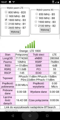

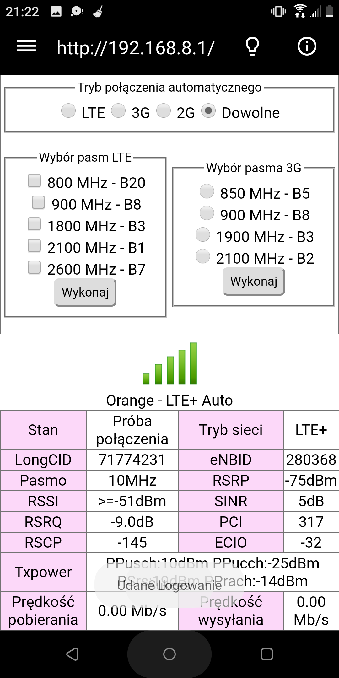

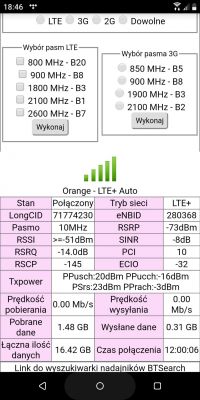

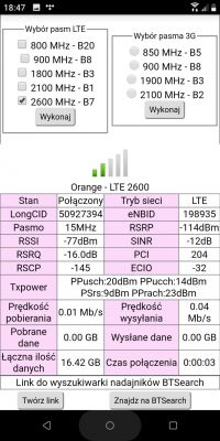

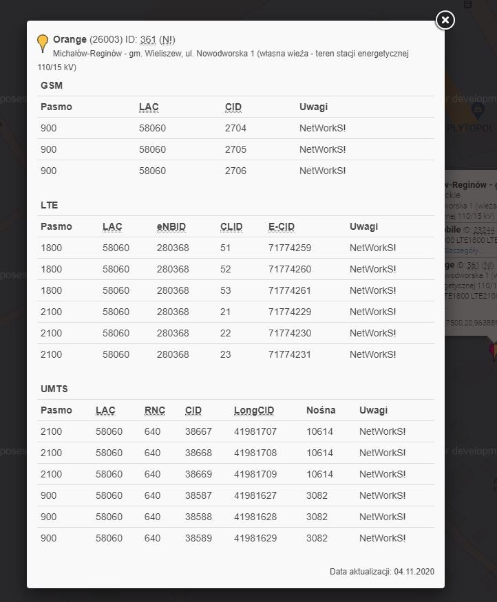

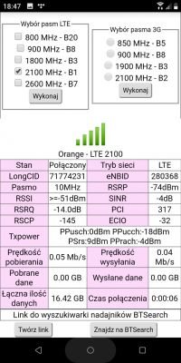

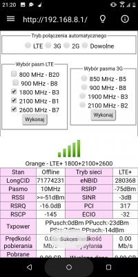

    Brak lokalizacji, na AUTO , LTE1800, LTE2100 to Michałów, stacja biedna do bólu LTE800 z Sikorskiego ale LTE2600 juz z Targowej, brak speedtestu na LTE2600 bo przyjmuję że na LTE1800/2100 z Michałowa jest lipa. Wymuś LTE2600+2100+1800 i pokaz screena z Hmanagera i speedtest.

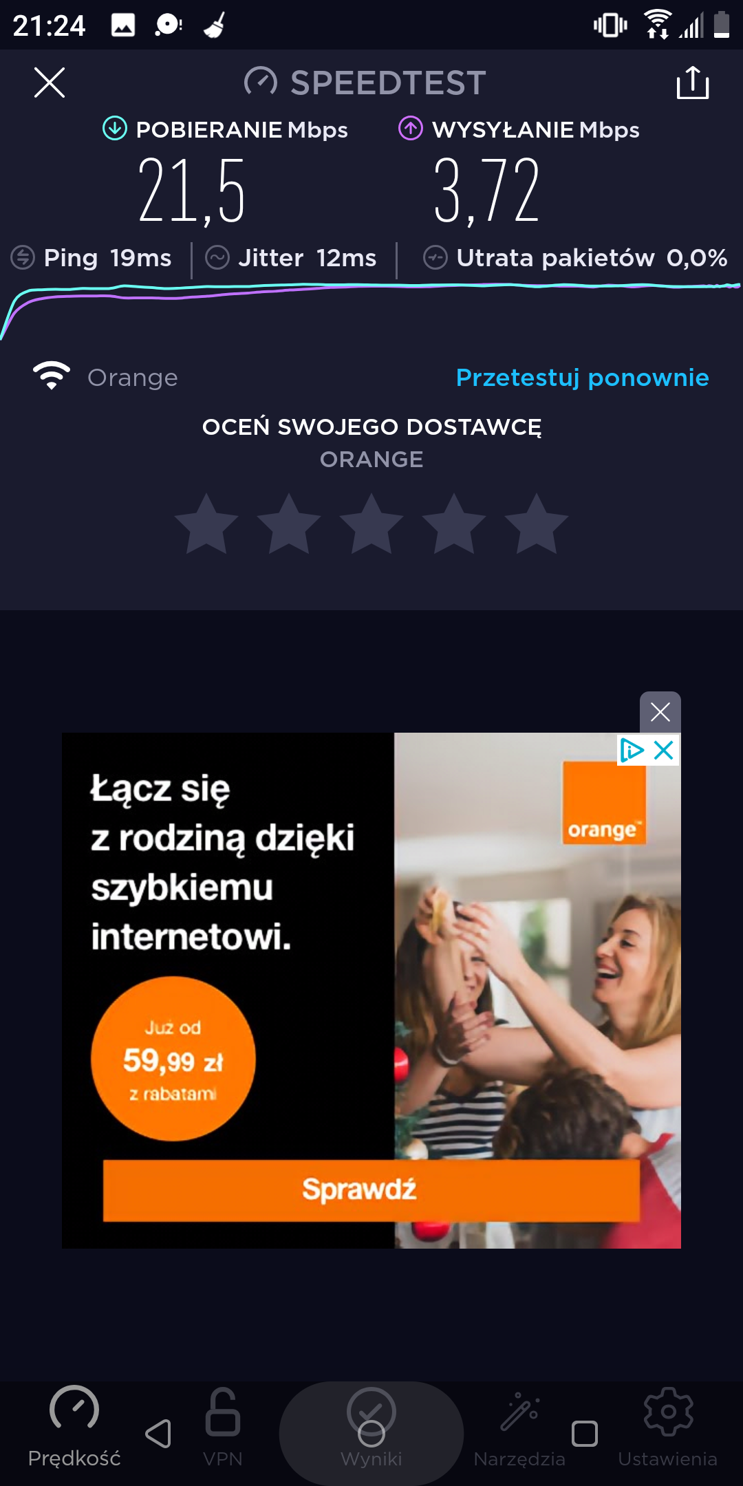

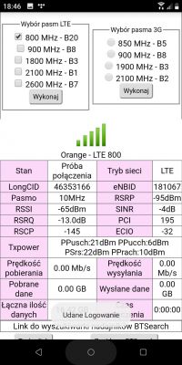

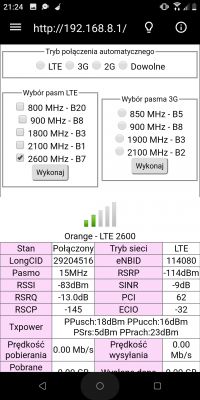

    No gdzie ty widzisz tu wielu speców?
    Michałów ul. Wrzosowa.

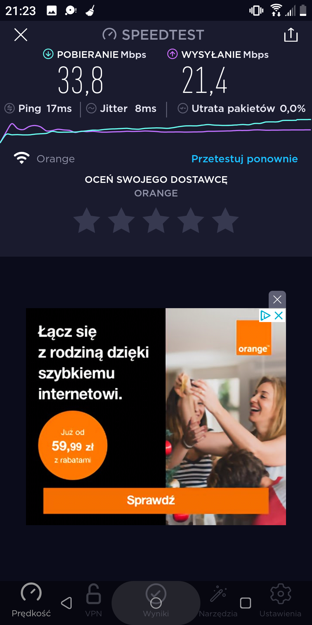

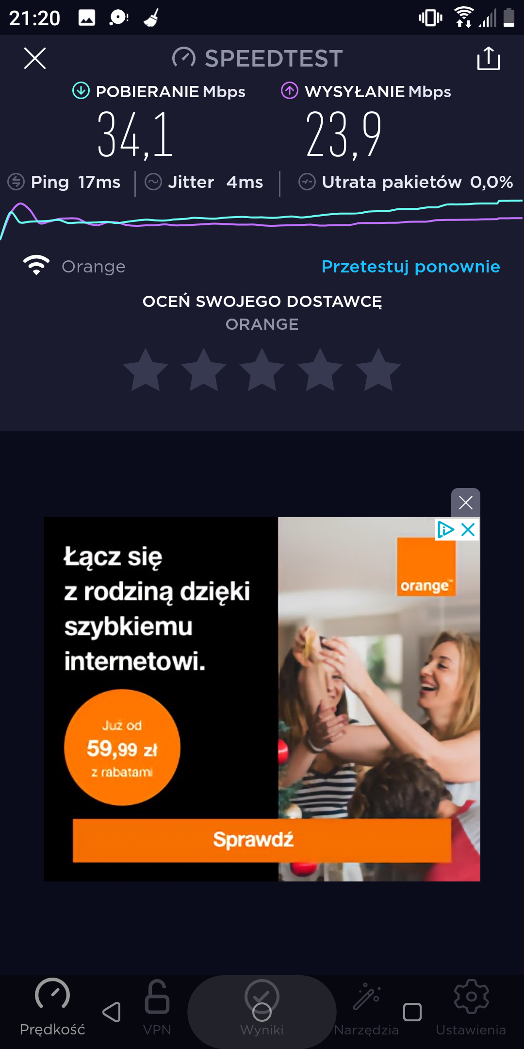

    Poniżej speed testy z ustawień an sztywno:
    Jaką antenę dobrać do routera Huawei B818? Przewód do anteny musi mieć 10m. Jaką antenę dobrać do routera Huawei B818? Przewód do anteny musi mieć 10m. Jaką antenę dobrać do routera Huawei B818? Przewód do anteny musi mieć 10m. Jaką antenę dobrać do routera Huawei B818? Przewód do anteny musi mieć 10m. Jaką antenę dobrać do routera Huawei B818? Przewód do anteny musi mieć 10m. Jaką antenę dobrać do routera Huawei B818? Przewód do anteny musi mieć 10m.

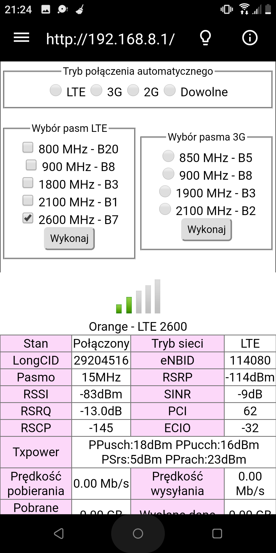

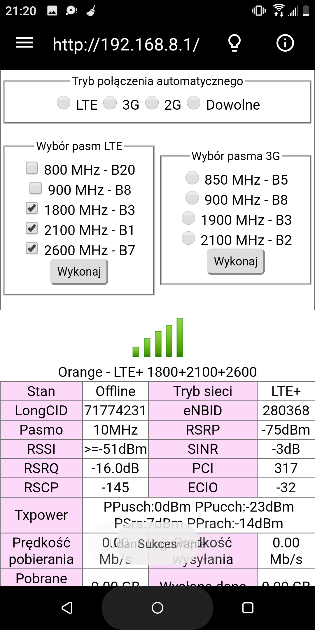

    Mimo wymuszenia agregacji z LTE2600 załacza sie tylko LTE2100+1800 z Michałówa, tak samo na Auto. LTE2600 tym razem to JÓZEFÓW-Strużańska. Brak lokalizacji ale trzeba się skupić na LTE2600 i maksymalnie poprawić parametry sygnału na 2600MHz.Czym się kierowałeś w wyborze operatora?

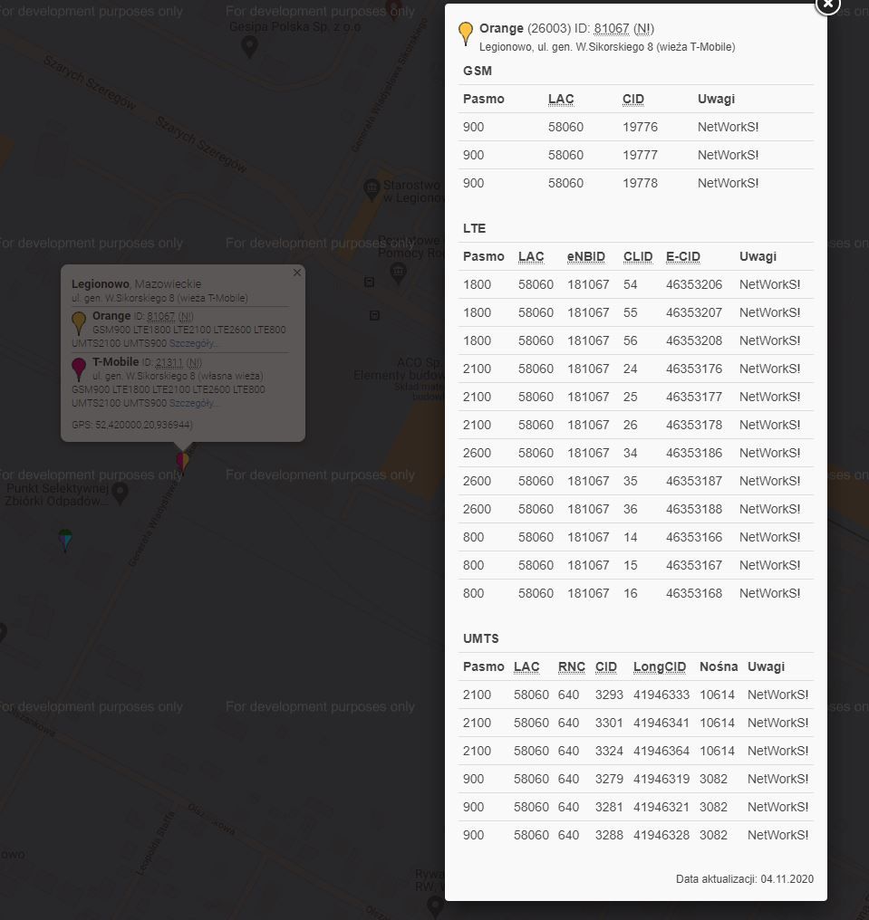

    Adres podałem powyżej mogę strzlić do każdej stacji i nadal nie wiem czym się kierowaliście wskazując mi stację, która oddalona jest o 4km podczas gdy w odległości 1,5 km mam bts z kompletem częstotliwości.

    W realu wybierasz tę stację, która daje ci najlepsze możliwości (prędkość) łącza. Czy jest kilometr od ciebie czy sześć - to wtórna sprawa. Przy antenie zewnętrznej może się to jeszcze inaczej ułożyć, niż na antenach wewnętrznych.
    Nadal nie widze uzasadnienia do strzelania do stacji, która znajduje się w większej odległosci chyba, że posiadacie informacje o obciążeniu poszczególnych btsów.
    Jestem pomiędzy tymi stacjami więc nie powinno być problemu przy z zastosowaniem anteny kierunkowej.
    _cheetah_ napisał:
    Do "wyłuskania" BTS-a to ogólnie o jak największym rzeczywistym zysku.
    Dobrze wiedzieć:) a można poprosić o konkretny link do sprzętu czy jest tu jakiś ban na wrzucanie takich rzeczy? Chciałbym spróbować wzmocnić 2600 z ul. Sikorskiego. Czy jest sens kupować anteny, które obsługują 3500?

    Ja ci żadnej stacji nie wskazywałem na siłę, widać ze wiele nie zrozumiałeś, zrobiłes testy na B818, w pierwszym z testów router na LTE2600 zalogował się do eNB na Targowej a w drugim na Strużańskiej 5 i to jest stwierdzenie faktów, z Sikorskiego zaś samo LTE800, co gorsza w agregacji pasm pojemnościowych LTE łaczyło cię z tym w Michałowie więc bez LTE2600. Mozliwe ze tak wyglada tam konfiguracja stacji bazowych NetWorks, oczywiście anteną kierunkową można będzie popróbować z różnymi BTS-ami na których są 3 pasma pojemnościowe LTE z nastawieniem na LTE2600, w pierwszej kolejności z tym na Sikorskiego. w przypadku tej stacji sektor jest skierowany wzdłuz ul.Sikorskiego i kolejny na JP II, twoja lokalizacja jest pomiędzy tymi sektorami.
    Napisałem ze należy się skupić na LTE2600 więc po co ci anteny szerokopasmowe? Szczególnie jak te o niewielkim zysku na 2600MHz?
